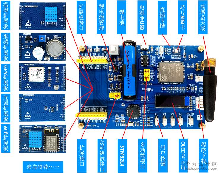

使用R&S的综测仪CMW500对USB_EVB板子进行了射频性能的测试。
测试结果表面目前的USB_EVB板子的基本符合3GPP TS36.521对于射频性能的要求。
