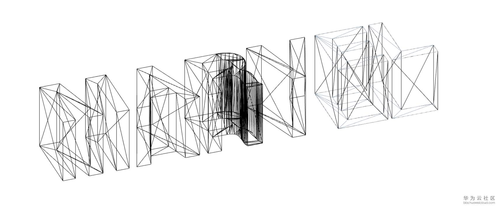

调整的思路就是,通过将x,y,z三个方向都偏移包围盒自身尺寸的一半,从而达到将定位参考点移动到立方体的几何中心的目的,tempPos记录上一个几何体总宽度,作为下一个几何体横向(x方向)的偏移参考,这样就可以保证几何体横向错开。设置好参数后,就可以生成MARVEL生成的字体模型线框图(下图在材料中开启了wireframe线框模式):

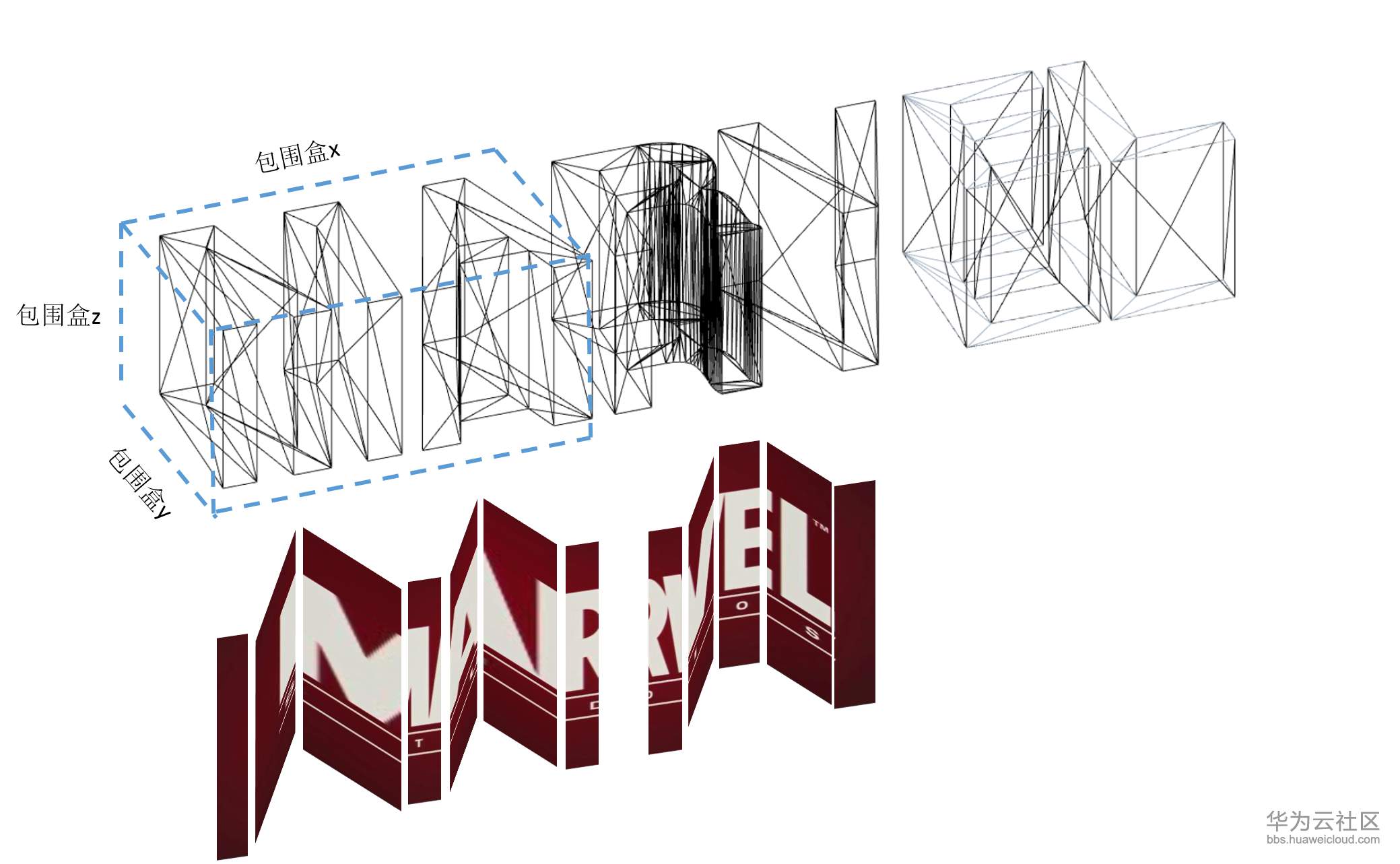

1.2 多表面贴图
从上面的线框图可以看到,字体模型虽然很容易生成,但是使用了超过100个三角面,再用上一节中的手动贴图修复的方法显然是行不通的,所以此处需要想办法通过程序来自动贴图。
首先,每一个面都有一个normal属性,它是一个归一化的向量,表明了这个面在空间中的指向,也就是面的法向量。比如上面例子中,字母的正面表面的法向量就是从屏幕内垂直指向屏幕外,也就是+z方向,所以这个面的法向量实例vector3中的z分量一定是正值。从动画进行的角度看,我们需要使用到的表面是模型的正面,左面和下面。左面实际上就是法向量中x分量为负数的面,下面就是y坐标为负数的面,通过法向量的特征,我们就可以挑选出从特定角度观察几何体时看到的效果,例如遍历几何体的表面,把所有法向量中z为正数的面挑出来,实际上就相当于在z轴正方向往负方向看时看到的图形,也就是平面的MARVEL这几个字母。

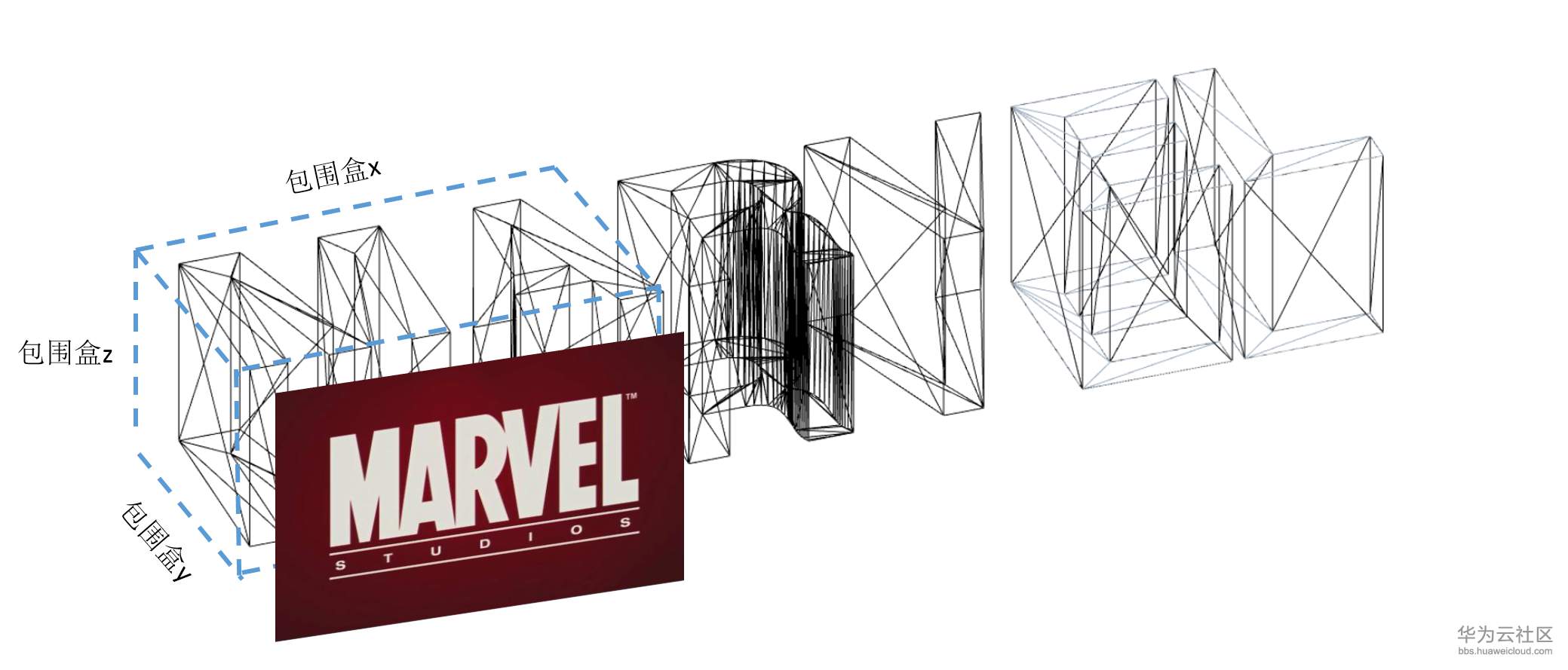

在不规则表面贴图,就像把电影投影到一个不规则表面进行放映,比如将投影仪的幕布折叠成某个形状,画面依旧会以二维投影的形式展现在幕布上。举个栗子,比如现在要给M和A这两个字母的下表面贴图(都是凹进去的),需要选出的面的法向量特征满足y < 0,然后求出包围盒大小后,对应关系如下:pic2.PNG
所以贴图时,需要将素材的y方向(0-1之间的某个数字)坐标按比例映射到包围盒z方向,将素材x方向坐标按比例映射到包围盒x方向,如上图所示。有了映射关系,就可以让程序遍历表面并自动进行贴图处理,上图的贴图效果最终会是类似下面的样子:
A的字体模型内部有一个封闭空间,其中也有法向量z值小于0的面,它们也会按照同样的坐标转换标准被贴图。示例demo中的自动贴图相关代码如下:

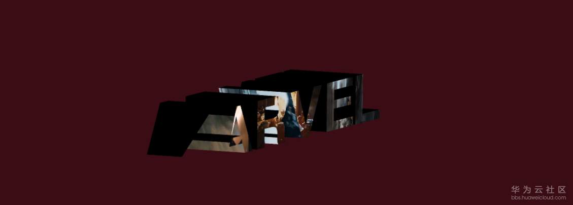

通过传入左右上下远近6个参数来确定一个矩形盒子作为舞台区域,在舞台内的就可以显示,不在舞台内的就不显示,比如下面示例中如果绕y轴转动字体模型,就会有一部分超出所设定的舞台区域:
由于正交相机的舞台是一个矩形盒子,所以无论远近,投影在前后表面的图形都是一样的(透视相机则不同,和真实效果更类似,离得越远,看到的物体越小),所以调节正交相机position.z通常是达不到预期效果的,只能更新相机参数的上下左右坐标值改变投影面的大小,也就是正交相机舞台的正投影面区域,来模拟z方向位置的变化造成的视觉效果变化。正交相机的参数修改后需要显示调用一下camera.updateProjectionMatrix( )来让其生效。
