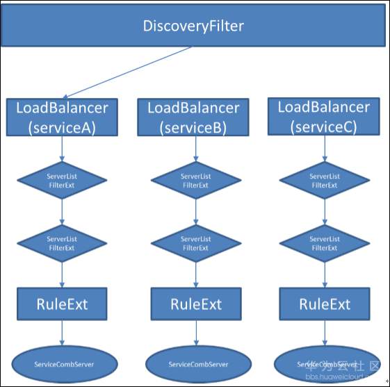

CSE结合自身对负载均衡的理解,对负载均衡处理流程进行了改进。下面是流程图:
1. DiscoveryFilter主要管理实例进行分组、缓存。详细流程参考:https://docs.servicecomb.io/java-chassis/zh_CN/references-handlers/loadbalance.html
2. 对每一个微服务分配一个LoadBalancer实例。
3. ServerListFilerExt和RuleExt均对Robin的ServerListFilter和IRule进行了改进。参数增加了Invocation,这样可以支持基于接口参数的路由选择。对于ServerListFilter和IRule的扩展,都只需要实现接口,并不需要依赖大量的LoadBalancer的接口,这样就避免了业务在实现这些接口的时候,需要考虑组合的一致性,减少业务犯错误的风险。
4. 整改以后,业务不能在随意配置和使用IRule和ServerListFilter的实现。需要使用系统缺省的配置参数:RoundRobin、Random、SessionStickiness、WeightedResponse等,这些字符串表达和实现方式独立。业务也可以通过扩展ExtensionFactory实现自己的RuleExt和ServerListFilterExt。
