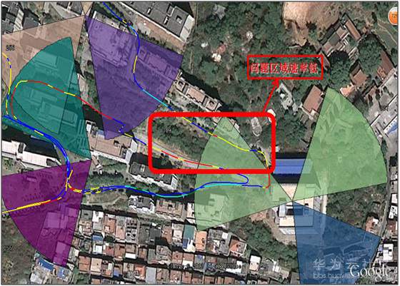

某站-3小区覆盖的区域RSRP在[-60,86]之间、SINR在[23,33]之间,BLER及双流MCS正常,但是速率常常低至10Mbps以下或无速率。问题地点如下:
2.问题分析

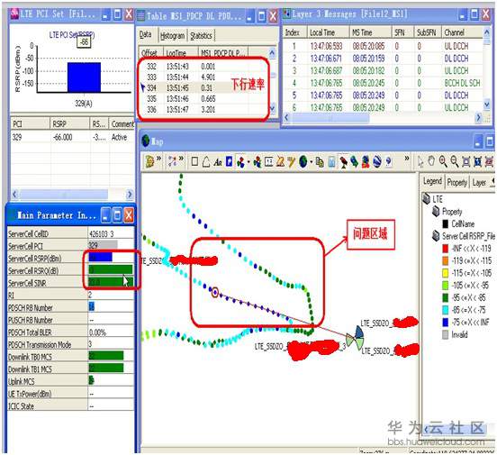

问题区域由某站-3小区(PCI 329)覆盖,该区域信号较强,无线环境相对较好,RSRP平均值在-75dbm左右,SINR平均值在-25dB左右,BLER也正常,但是下行速率不稳定,有时候会降低至10Mbps,甚至完全没有速率。如上图所示,该时刻RSRP为-66dbm,RSRQ为-3dB,SINR为33dB,但是RB数只有16,下行速率为0.31Mbps。

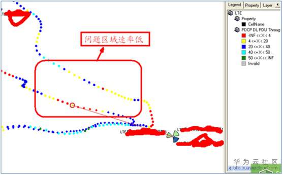

下图为问题路段速率图:

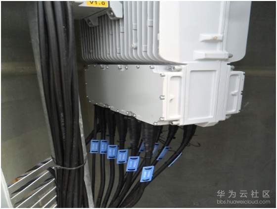

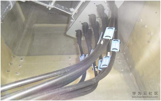

6、  上站检查RRU与天线之间馈线的线序,发现线序有误,RRU4口接到了天线的8口,RRU8口接到了天线的4口。如下图所示:

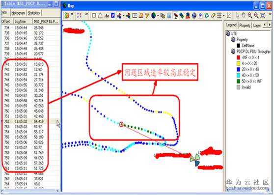

怀疑是天线线序接错,使得数据流和BBU PORT口映射错误导致下行速率不稳定,故联系工程人员将线序进行了调整,调整后速率恢复正常,没有再出现速率不稳定现象,如下图所示:

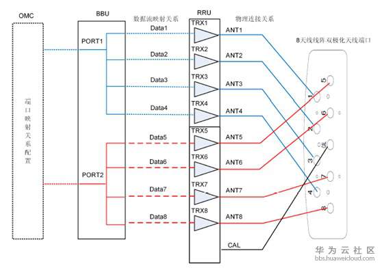

目前常规定向智能天线有8个天线阵元,提供8个通道,共8根馈线,第9根线为校准线,其通过内部的耦合网络与8个通道相连,进行基本的校准。8天线线阵双极化天线与RRU通道映射关系如下图所示:
其中天线1至4端口为-45极化,依次连接RRU TRX1至TRX4,映射数据流Data1至Data4,汇聚到BBU的PORT1;天线5至8端口为+45极化,依次连接RRU TRX5至TRX8,映射数据流Data5至Data8,汇聚到BBU的PORT2。硬件连接关系、软件数据流走向和端口之间的映射关系相对固定,不能随意配置。
