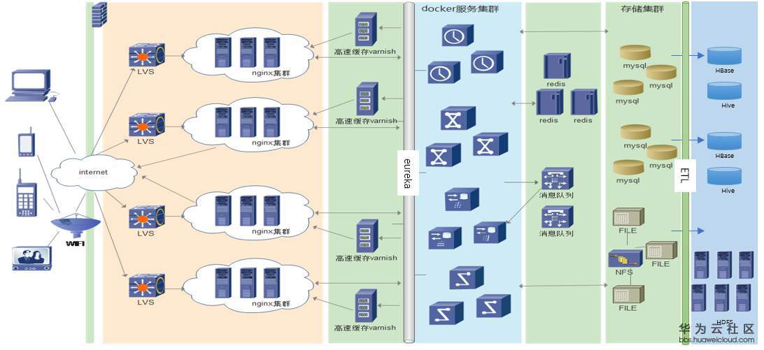

    选择的过程总是坎坷的,当初有springcloud、有dubbo、有springboot,技术骨干在一起不断的
讨论,争执,各抒己见(眼看着就要打起来了,程序员永远会选择自己最熟悉的技术去解决问题),
在这样的情况下,最终还是选择了下述架构组合:
    (图片参考了《某金融公司的架构体系》)

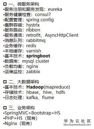

    架构中涉及的技术如下:

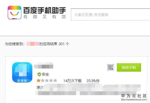

    在这样的架构体系下,团队成员各司其职,在经历了4个月左右的开发时间,最终出了V1.0的版本,
并且有了第一批近5万的用户,只是从这个过程和结果来说,还是相对成功的。
    我们的应用就这么上了百度应用市场和360应用市场。

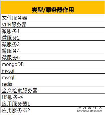

     公司原有的部署都使用阿里云服务器,我们的微服务架构使用了将近15台服务器,大致如下:
    而这些还不是所有的,加上我们的测试服务器、预生产服务器、开发服务器,一共将近30台服
务器。

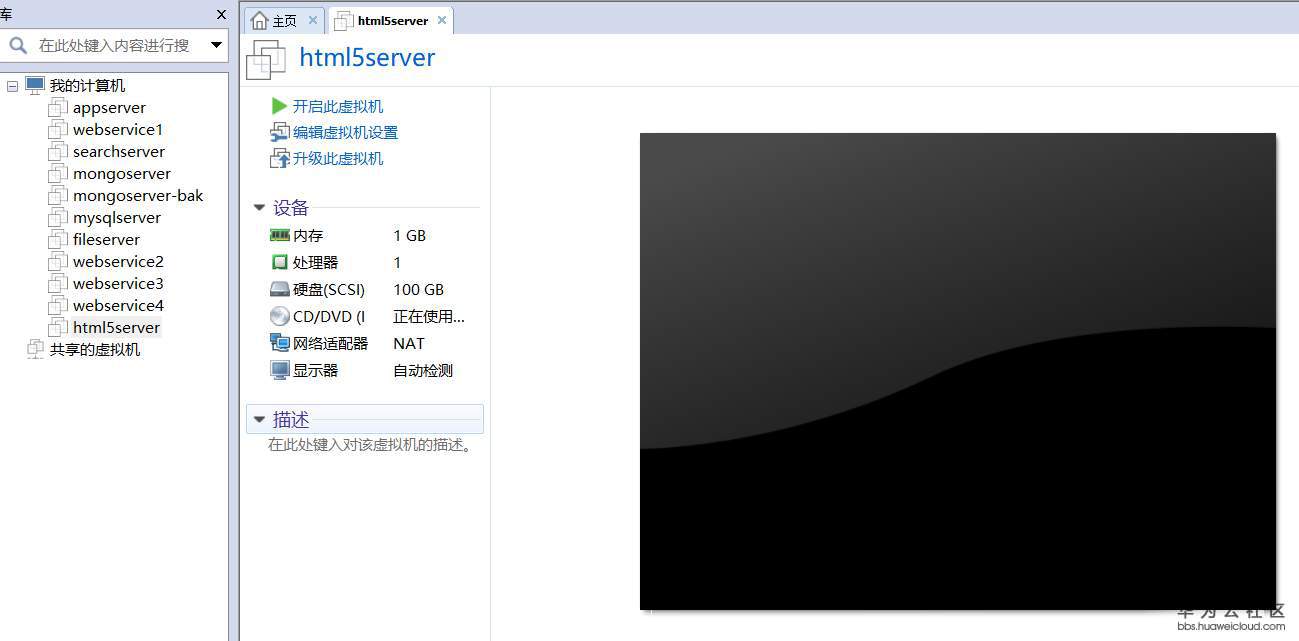

    客户那边都是虚机,出于环境安全考虑,要求我们在本地搭建好虚机环境后导出ova文件,由
客户那边的信息部门人员进行导入;而不是客户提供虚机由我们在虚机上进行环境部署。
    于是漫长的虚机构建过程就在本地展开了:(由于原来负责搭建的人员因各种原因离职了,
所有的环境只能由我亲自构建)
    这是经过了将近3个礼拜构建的所有虚机,虚机中包含了docker环境、数据库环境、集群环境、
nginx环境、redis环境、mongodb环境、springcloud环境、全文检索环境等等。

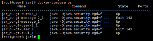

    8)编译服务
<span style="color:#000000">docker-compose build test-user</span>
    9)启动服务
<span style="color:#000000">docker-compose up -d test-user</span>
    10)查看服务
<span style="color:#000000">docker-compose ps</span>
