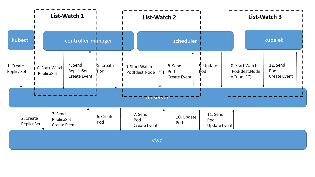

0. list-watch的需求
上图是一个典型的Pod创建过程,在这个过程中,每次当kubectl创建了ReplicaSet对象后,controller-manager都是通过list-watch这种方式得到了最新的ReplicaSet对象,并执行自己的逻辑来创建Pod对象。其他的几个组件,Scheduler/Kubelet也是一样,通过list-watch得知变化并进行处理。这是组件的处理端代码:
c.NodeLister.Store, c.nodePopulator = framework.NewInformer(        c.createNodeLW(),                                            ...(1)
		&api.Node{},                                                 ...(2)		0,                                                           ...(3)
		framework.ResourceEventHandlerFuncs{                         ...(4)			AddFunc:    c.addNodeToCache,                            ...(5)			UpdateFunc: c.updateNodeInCache,			DeleteFunc: c.deleteNodeFromCache,
其中(1)是list-watch函数,(4)(5)则是相应事件触发操作的入口。
list-watch操作需要做这么几件事:
  1. 由组件向apiserver而不是etcd发起watch请求,在组件启动时就进行订阅,告诉apiserver需要知道什么数据发生变化。Watch是一个典型的发布-订阅模式。
  2. 组件向apiserver发起的watch请求是可以带条件的,例如,scheduler想要watch的是所有未被调度的Pod,也就是满足Pod.destNode=""的Pod来进行调度操作;而kubelet只关心自己节点上的Pod列表。apiserver向etcd发起的watch是没有条件的,只能知道某个数据发生了变化或创建、删除,但不能过滤具体的值。也就是说对象数据的条件过滤必须在apiserver端而不是etcd端完成。
  3. list是watch失败,数据太过陈旧后的弥补手段,这方面详见 基于list-watch的Kubernetes异步事件处理框架详解-客户端部分。list本身是一个简单的列表操作,和其它apiserver的增删改操作一样,不再多描述细节。

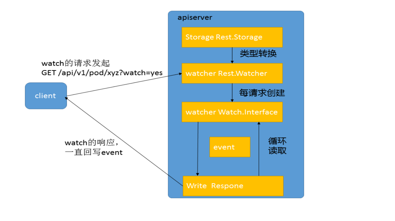

  • 响应http请求的过程serveWatch()的代码在/pkg/apiserver/watch.go里面
func serveWatch(watcher watch.Interface... {
	server.ServeHTTP(res.ResponseWriter, req.Request)
func (s *WatchServer) ServeHTTP(w http.ResponseWriter, req *http.Request) {
	for {
		select {
		case event, ok := <-s.watching.ResultChan():
			obj := event.Object
			if err := s.embeddedEncoder.EncodeToStream(obj, buf); ...
这段的操作基本毫无技术含量,就是从watcher的结果channel中读取一个event对象,然后持续不断的编码写入到http response的流当中。
  • 这是整个过程的图形化描述:
所以,我们的问题就回到了
  1. watcher这个对象,严格来说是watch.Interface的对象,位置在pkg/watch/watch.go中,是怎么被创建出来的?
  2. 这个watcher对象是怎么从etcd中获得变化的数据的?又是怎么过滤条件的?

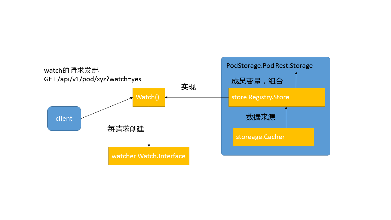

回到上面的代码追踪过程来看,watcher(watch.Interface)对象是被Rest.Storage对象创建出来的。从上一篇apiserver的基础功能实现 可以知道,所有的Rest.Storage分两层,一层是每个对象自己的逻辑,另一层则是通过通用的操作来搞定,像watch这样的操作应该是通用的,所以我们看这个源代码
  • /pkg/registry/generic/registry/store.go
func (e *Store) Watch(ctx api.Context, options *api.ListOptions) (watch.Interface, error) {
...	return e.WatchPredicate(ctx, e.PredicateFunc(label, field), resourceVersion)
}func (e *Store) WatchPredicate(ctx api.Context, m generic.Matcher, resourceVersion string) (watch.Interface, error) {			return e.Storage.Watch(ctx, key, resourceVersion, filterFunc)   ...(1)	return e.Storage.WatchList(ctx, e.KeyRootFunc(ctx), resourceVersion, filterFunc)
果然,我们在(1)这里找到了生成Watch的函数,但这个工作是由e.Storage来完成的,所以我们需要找一个具体的Storage的生成过程,以Pod为例子
  • /pkg/registry/pod/etcd/etcd.go
func NewS  torage(opts generic.RESTOptions, k client.ConnectionInfoGetter, proxyTransport http.RoundTripper) PodStorage {
	prefix := "/pods"
	storageInterface := opts.Decorator(
		opts.Storage, cachesize.GetWatchCacheSizeByResource(cachesize.Pods), &api.Pod{}, prefix, pod.Strategy, newListFunc)                                        ...(1)
	store := ®istry.Store{
		Storage: storageInterface,                                        ...(2)
	}	return PodStorage{
		Pod:         &REST{store, proxyTransport},                        ...(3)
这(1)就是Storage的生成现场,传入的参数包括了一个缓存Pod的数量。(2)(3)是和上面代码的连接点。那么现在问题就转化为追寻Decorator这个东西具体是怎么生成的,需要重复刚才的过程,往上搜索opts是怎么搞进来的。
  • /pkg/master/master.go - GetRESTOptionsOrDie()
  • /pkg/genericapiserver/genericapiserver.go - StorageDecorator()
  • /pkg/registry/generic/registry/storage_factory.go - StorageWithCacher()
  • /pkg/storage/cacher.go
OK,这样我们就来到正题,一个具体的watch缓存的实现了!
把上面这个过程用一幅图表示:

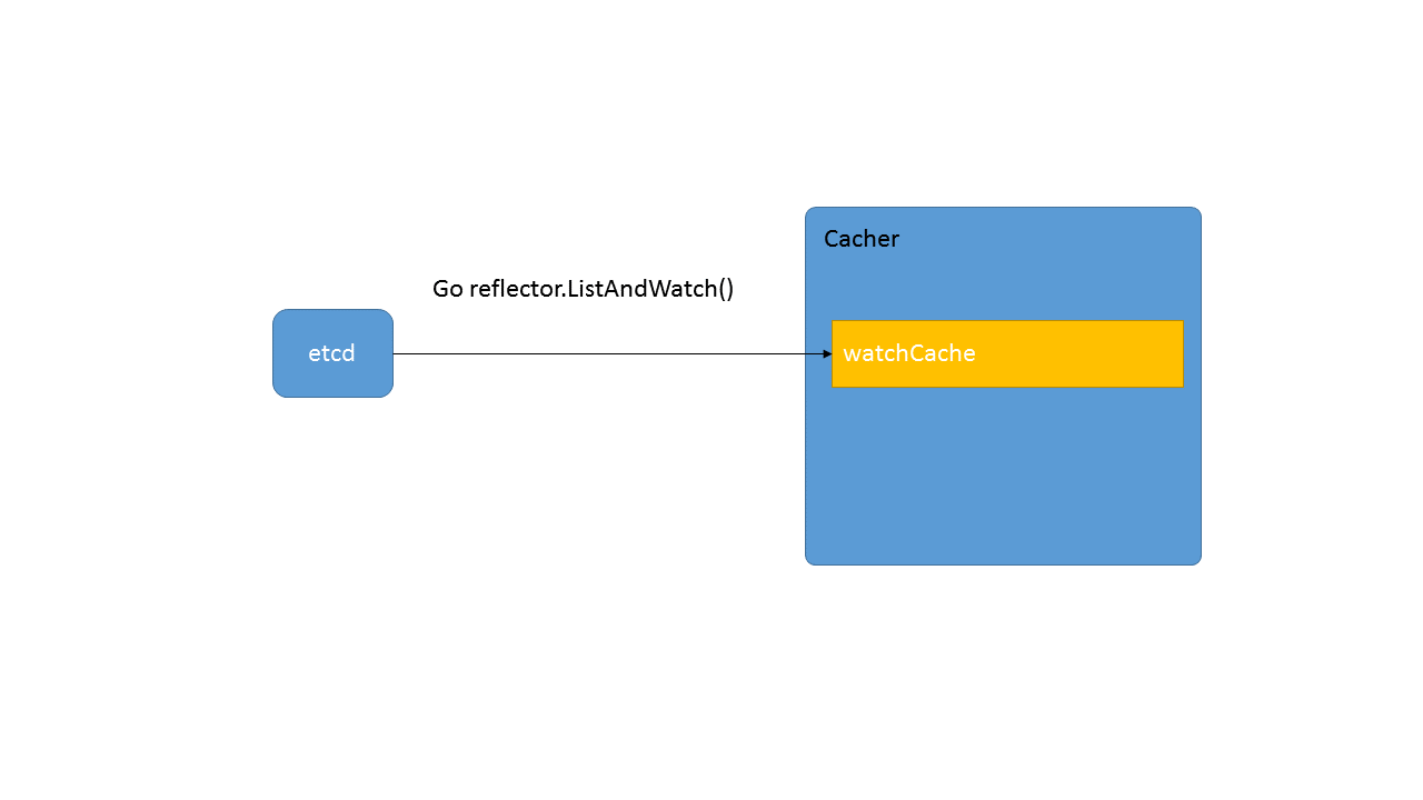

其他的部分都是陈词滥调,只有startCaching()这段有点意思,这里启动一个go协程,最后启动了c.reflector.ListAndWatch()这个方法,如果对k8s的基本有了解的话,这个其实就是一个把远端数据源源不断的同步到本地的方法,那么数据落在什么地方呢?往上看可以看到
reflector:  cache.NewReflector(listerWatcher, config.Type, watchCache, 0),
也就是说从创建cacher的实例开始,就会从etcd中把所有Pod的数据同步到watchCache里面来。这也就印证了watchCache是数据从etcd过来的第一站。

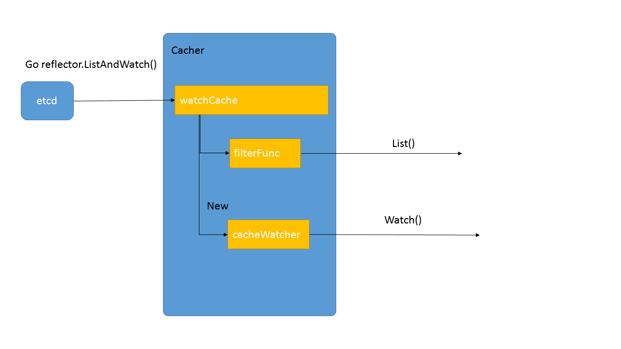

  • Watch方法
// Implements storage.Interface.func (c *Cacher) Watch(ctx context.Context, key string, resourceVersion string, filter FilterFunc) (watch.Interface, error) {
	initEvents, err := c.watchCache.GetAllEventsSinceThreadUnsafe(watchRV)
	watcher := newCacheWatcher(watchRV, initEvents, filterFunction(key, c.keyFunc, filter), forgetWatcher(c, c.watcherIdx))	c.watchers[c.watcherIdx] = watcher	c.watcherIdx++	return watcher, nil}
这里的逻辑就比较清晰,首先从watchCache中拿到从某个resourceVersion以来的所有数据——initEvents,然后用这个数据创建了一个watcher返回出去为某个客户端提供服务。
  • List方法
// Implements storage.Interface.func (c *Cacher) List(ctx context.Context, key string, resourceVersion string, filter FilterFunc, listObj runtime.Object) error {
	filterFunc := filterFunction(key, c.keyFunc, filter)
	objs, readResourceVersion, err := c.watchCache.WaitUntilFreshAndList(listRV)	if err != nil {		return fmt.Errorf("failed to wait for fresh list: %v", err)
	}	for _, obj := range objs {		if filterFunc(object) {
			listVal.Set(reflect.Append(listVal, reflect.ValueOf(object).Elem()))
从这段代码中我们可以看出2件事,一是list的数据都是从watchCache中获取的,二是获取后通过filterFunc过滤了一遍然后返回出去。

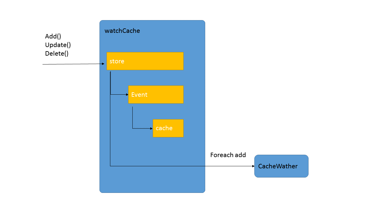

}// Assumes that lock is already held for write.func (w *watchCache) updateCache(resourceVersion uint64, event watchCacheEvent) {
	w.cache[w.endIndex%w.capacity] = watchCacheElement{resourceVersion, event}
	w.endIndex++
所有的增删改方法做的事情都差不多,就是在store里面存具体的数据,然后调用processEvent()去增加环形队列里面的数据,如果详细看一下onEvent的操作,就会发现这个操作的本质是落在cacher.go里面:
func (c *Cacher) processEvent(event watchCacheEvent) {	for _, watcher := range c.watchers {
		watcher.add(event)
往所有的watcher里面挨个添加数据。总体来说,我们可以从上面的代码中得出一个结论:cache里面存储的是Event,也就是有prevObject的,对于所有操作都会在cache里面保存,但对于store来说,只存储当下的数据,删了就删了,改了就改了。

这个方法在cacher的创建cacheWatcher里面使用,把当前store里面的所有数据都搞出来,然后把store里面的数据都转换为AddEvent,配上cache里面的Event,全部返回出去。
3.3 CacheWatcher(pkg/storage/cacher.go)
这个结构是每个watch的client都会拥有一个的,从上面的分析中我们也能得出这个结构的需求,就是从watchCache里面搞一些数据,然后写到客户端那边。
// cacherWatch implements watch.Interfacetype cacheWatcher struct {
	sync.Mutex
	input   chan watchCacheEvent
	result  chan watch.Event
	filter  FilterFunc
	stopped bool
	forget  func(bool)}
这段代码比较简单,就不去分析方法了,简单说就是数据在增加的时候放到input这个channel里面去,通过filter然后输出到result这个channel里面去。
