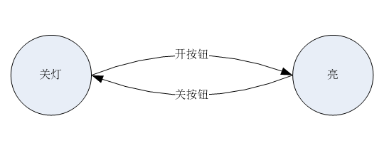

状态机示例1
有一个灯,按下开按钮,就会开灯,按下关按钮就会关灯。这就是一个很典型的简单的有限状态机。简单的描述有2个状态,关灯[STATE_OFF],亮[STATE_LIGHT_ON] 。有两个事件,开和关按钮。这两个事件促使状态机间的转换。

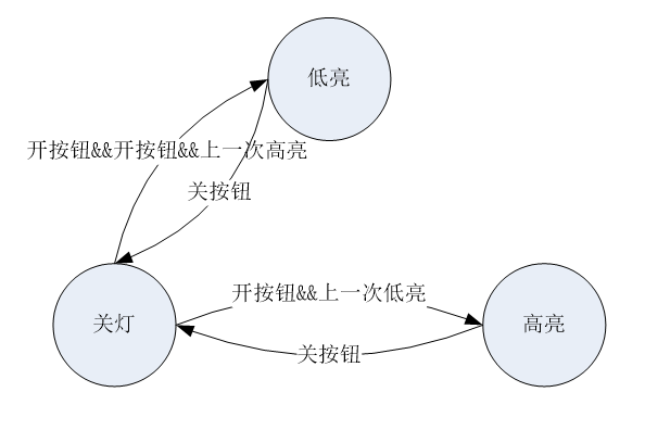

状态机示例2
有一个灯,按下开按钮,就会开灯,按下关按钮就会关灯。和一般等不同的是,两次开之间的灯的明暗不一样。也就是说,第一次开的时候,是高亮,关灯后,再开是低亮,下次再开是高亮,循环往复。
         这就是一个很典型的简单的有限状态机。简单的描述有3个状态,关灯[STATE_OFF],高亮[STATE_HIGH_LIGHT],低亮[STATE_LOW_LIGHT]。

         大型一点的项目,比如复杂协议的实现,一个状态转移到下一个状态的情况是比较复杂的,无法用当前状态和事件简单确定,所以一般需要函数。
以下代码实现了状态机示例二,为样例代码,未运行实验过。
