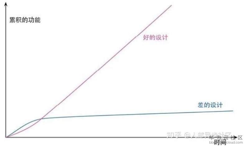

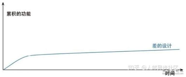

当我跟那些在一个系统上工作较长时间的软件开发者交谈时,经常会听到这样的故事:一开始他们进展很快,但如今想要添加一个新功能需要的时间就要长得多。他们需要花越来越多的时间去考虑如何把新功能塞进现有的代码库,不断蹦出来的bug修复起来也越来越慢。代码库看起来就像补丁摞补丁,需要细致的考古工作才能弄明白整个系统是如何工作的。这份负担不断拖慢新增功能的速度,到最后程序员恨不得从头开始重写整个系统。
下面这幅图可以描绘他们经历的困境。
但有些团队的境遇则截然不同。他们添加新功能的速度越来越快,因为他们能利用已有的功能,基于已有的功能快速构建新功能。
两种团队的区别就在于软件的内部质量。需要添加新功能时,内部质量良好的软件让我可以很容易找到在哪里修改、如何修改。良好的模块划分使我只需要理解代码库的一小部分,就可以做出修改。如果代码很清晰,我引入bug的可能性就会变小,即使引入了bug,调试也会容易得多。理想情况下,我的代码库会逐步演化成一个平台,在其上可以很容易地构造与其领域相关的新功能。
我把这种现象称为“设计耐久性假说”:通过投入精力改善内部设计,我们增加了软件的耐久性,从而可以更长时间地保持开发的快速。我还无法科学地证明这个理论,所以我说它是一个“假说”。但我的经验,以及我在职业生涯中认识的上百名优秀程序员的经验,都支持这个假说。
