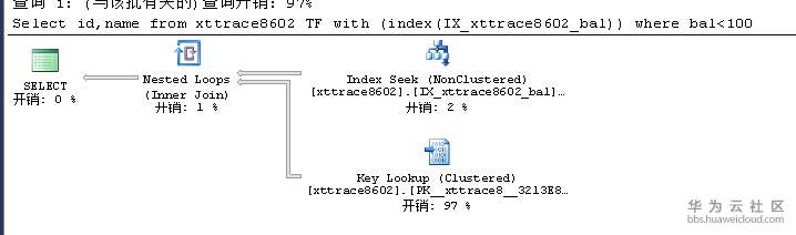

现在执行下面代码
--没有使用跟踪标志
EXEC uspFirst
GO

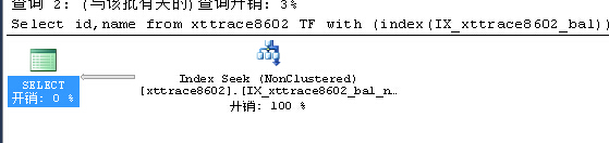

--使用了跟踪标志
DBCC TRACEON(8602,-1)
GO
DBCC FREEPROCCACHE
GO
EXEC uspFirst
GO
可以看到,打开TRACEON(8602,-1) 跟踪标志之后,SQLSERVER忽略了索引提示,利用复合索引IX_xttrace8602_bal_name 把数据查出来
而不需要额外的键查找
这个跟踪标志不需要你修改你的SQL语句就可以让SQLSERVER忽略索引提示
