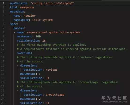

1. 创建 memquota 或 redisquota 类型的 handler
一个请求到达某个服务时,一般会发生两次对 Mixer 的调用,一次是前置检查,一次是遥测报告。每一次调用,Mixer 都需要调用一个或多个适配器。因此需要定义处理速率限制的 handler,可以在 memquota 和 redisquota 这两种类型的 handler 中选择一种:
上面的 memquota handler 定义了三种不同的速率限制模式:
  • 如果没有 override 能够匹配,默认每秒限制 500 次请求;
  • 如果请求的 destination 是 reviews,每 5 秒限制 1 次请求;
  • 如果请求的 destination 是 productpage,每 5 秒限制 1 次请求。
然后创建 memquota handler:

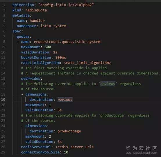

上面使用的是 memquota handler,memquota handler 绑定在 Mixer 进程上,没有持久化,无 HA 能力,因此并不适合生产使用。可以用 redisquota handler 替代 memquota handler 实现持久化:
上面定义了一个 redisquota handler,定义的三种速率限制模式和上文的 memquota handler相同。
其中 rateLimitAlgorithm 字段可以选择 ROLLING_WINDOW 或者 FIXED_WINDOW,两种算法的介绍见下文“速率限制的原理”一节。
然后创建该 redisquota handler:

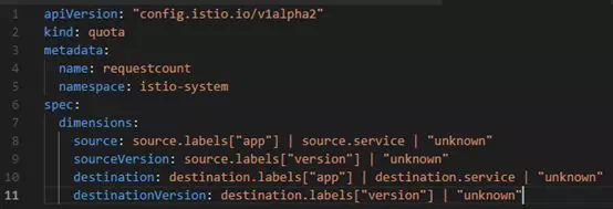

 2. 创建 quota template 的 instance
不同的适配器需要不同的数据块作为输入来进行处理。例如日志适配器需要日志输入,指标适配器需要指标输入,认证适配器需要凭据输入。适配器在请求时消费的数据是由 Mixer 的 template 来描述的,通过 quota template 可以定义 memquota\redisquota handler 需要的 dimension 数据。
编辑 quota_instance.yaml 内容如下:
上面的 quota template 定义了四种可以被 memquota\redisquota 使用的 dimension,可以 override 匹配到某些属性的请求。比如 destination 会被置为 destination.labels["app"], destination.service.host 和 "unknown" 中第一个不为空的值。
然后执行如下命令创建 quota template 的 instance:

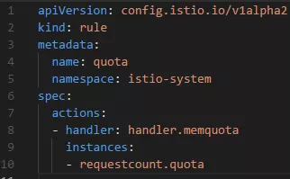

3. 创建 quota rule
Rule 负责通知 Mixer,哪个 instance 应该在什么时候发送给哪个 handler。
编辑 quota_rule.yaml 内容如下:
上面这条 rule 告诉 Mixer 使用上面创建的 handler.memquota\handler.redisquota handler,并将上面创建的 requestcount.quota instance 构建的对象传递给该 handler。
然后执行如下命令创建上述 rule:

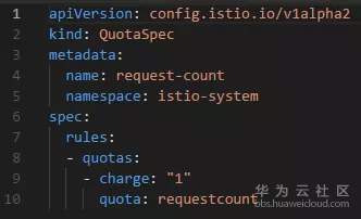

4. 创建 QuotaSpec
QuotaSpec 对象用于定义每次请求消费的 quota instance 的数量。
编辑 quota_spec.yaml 内容如下:
在上面的 QuotaSpec 中,我们定义每次请求消费 1 个 quota instance。
然后执行如下命令创建上述 QuotaSpec:

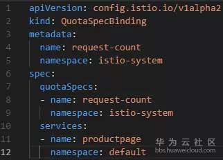

5. 创建 QuotaSpecBinding
QuotaSpecBinding 对象用于将上面创建的 QuotaSpec 绑定到需要应用限流的服务上。通过给不同的服务绑定不同的 QuotaSpec,可以实现对于调用代价较高的服务,每个请求消费较多的 quota instance。
编辑 quota_spec_binding.yaml 内容如下:
上面的 QuotaSpecBinding 将 productpage 绑定到名为 request-count 的 QuotaSpec 上。需要注意的是,如果服务的 namespace 和 QuotaSpecBinding 不同,需要指定 namespace。

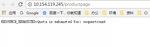

6. 在浏览器中刷新 productpage 页面
因为限制了 productpage 只允许每 5 秒 2 个请求,所以如果持续刷新页面,会看到如下的 RESOURCE_EXHAUSTED:Quota is exhausted for: requestcount。

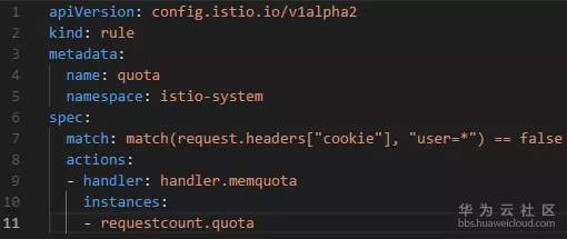

有条件的速率限制
上面只使用了 dimensions 来定义速率限制的条件,还可以在 rule 中使用任意属性来定义规则。

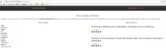

例如,在某些场景下,我们不需要对已经登录的用户进行速率限制。在 bookinfo 示例中,我们通过设置 cookie user=<username> 来识别已经登录的用户。
修改 quota_rule.yaml 内容如下:
然后执行如下命令修改 rule:
修改后的 rule 使得当且仅当 user=<username> cookie 为空时才应用 memquota 或者 redisquota 适配器,从而保证了已登录的用户免受速率限制。
以“kokokobe”用户登录,并持续刷新页面,每次都可以刷出下图所示页面。
登出之后持续刷新页面,会再一次看到下图所示的 RESOURCE_EXHAUSTED:Quota is exhausted for: requestcount。

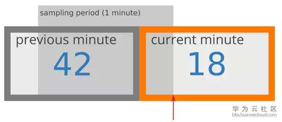

Rolling Window 算法通过对上一个时间间隔请求数和当前时间间隔已处理的请求数进行加权,实现了对任意时间间隔的速率的估算。
图片来自
https://blog.cloudflare.com/counting-things-a-lot-of-different-things/
如上图所示,在上一分钟内处理了 42 个请求,当前这一分钟已经过去了 15 秒,处理了 18 个请求,则当前这一分钟的速率可以估算为:
rate = 42 * ((60-15)/60) + 18 = 42 * 0.75 + 18 = 49.5
