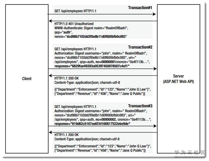

老规矩,上摘认证的工作流程图
看图大概可以知道摘要认证的步骤

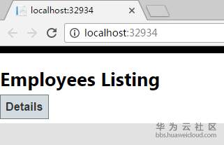

客户端请求资源 api/employees
后台认证逻辑,返回401

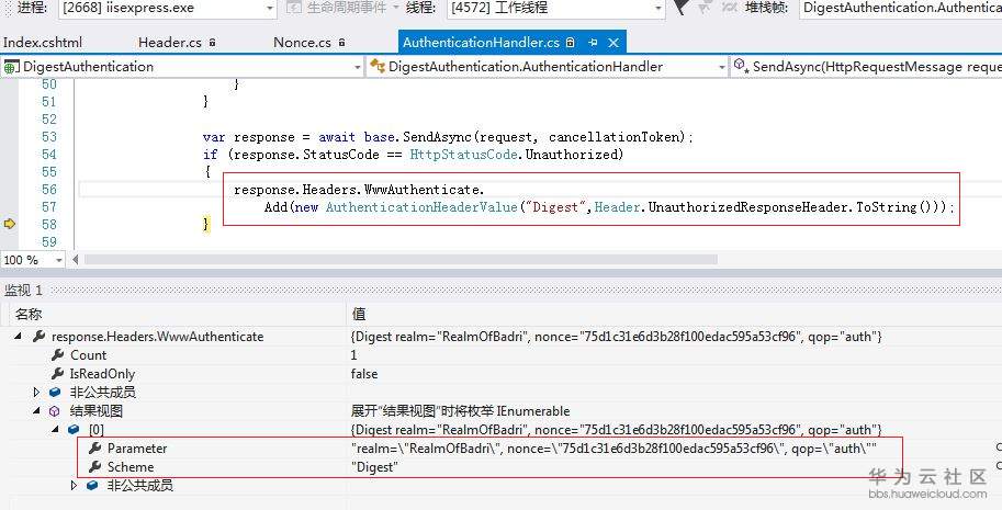

数据提交后,服务端检查Headers中的Authorization信息,null值就返回401,提示需要认证,认证格式为Digest,同时返回的还有realm、nonce、qop这几个参数值
1、realm的值可以随意;nonce为随机数,一般是GUID格式的字符串,需要后台返回;qop的之分布有三种:没有定义(即空值)、auth、auth-int
2、后台处理过程:
3、返回的报文头信息是这样:
HTTP /1.1 401 Unauthorized
WWW-Authenticate:Digest
realm= ”RealmOfBadri”
qop=“auth”
nonce=”75d1c31e6d3b28f100edac595a53cf96”

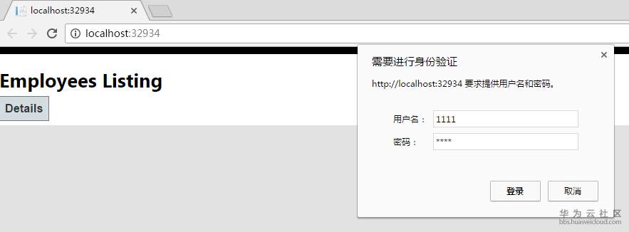

客户端授权开始
接受到反馈后,知道资源需要授权才能访问;于是开始输入username、password

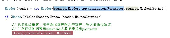

这里有个地方需要注意,项目默认是账户名密码一致才能验证通过的,看代码

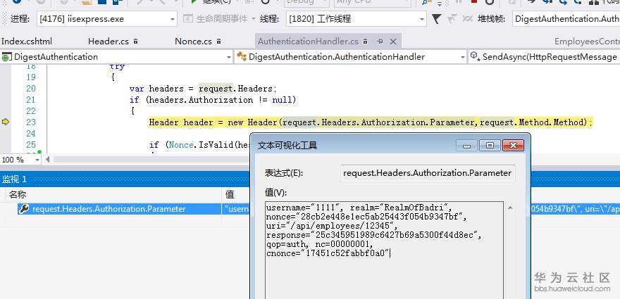

点击登录,查看后台得到的数据
看图可以知道
 realm、qop、nonce是服务器上次生成的值
 username是我们输入的页面
 uri是客户端要请求的地址
 nc、cnonce是客户端自动生成的值
 response是最终要传送的摘要信息,也是客户端生成的
 是不是发现了什么不对?密码去哪了?
 其实这就是摘要认证的精髓了,不传送明文密码,只传送摘要信息

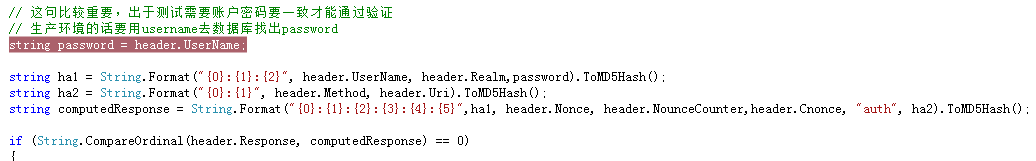

 对(username:realm:password)进行HASH运算,得到HA1
 对(方法名:请求的路径)进行HASH运算,即(GET:http://localhost:32934/api/employees),得到HA2
 最终得到摘要信息response = 对(HA1:nonce:nc:cnonce:qop:HA2)进行HASH运算
后台参数解析
分析完前端,我们看看服务端如何解析这些参数的
其实服务端的工作就是根据客户端端传送过来的realm、qop、nonce、username、uri、nc、cnonce进行HASH运行得到新的摘要信息response2
如何用response2与客户端生成的response进行比较,如果一致,就说明认证通过;不一致,就继续返回401
主要就是这一段代码处理
因为对于服务端来说HA1:nonce:nc:cnonce:qop:HA2中除了HA1中的password没有从客户端得到,其他所有所有参数都得到了
所以摘要认证的核心就是:
对于客户端:我知道用户名称和密码和(一些认证的约束,即realm、qop、nonce之类),从而得到加密信息response
对于服务端:我知道用户名称和(一些认证的约束,即realm、qop、nonce之类),然后根据用户名称去数据库找到用户的密码,从而得到加密信息response2
最后比较response:response2,如果客户端输入的密码和数据库根据用户名称查到的密码一致,就肯定能认证通过。
最后需要提醒大家的地方,这个用户密码可以跟账号登录密码不一致,可以分成2个字段;你可以理解为:用户名+认证密码

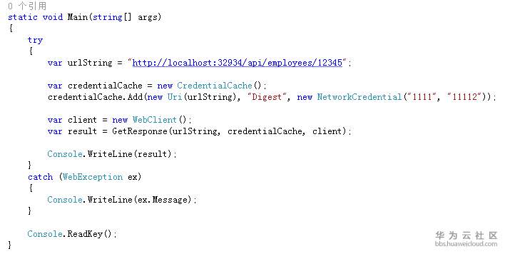

摘要认证测试
web端的摘要认证就是上边那样。
但是很多情况客户端不是通过浏览器访问的资源,比如通过一段程序去访问 api/employees,
这时候并不存在像浏览器弹出认证窗口的交互动作,这时候怎么搞?

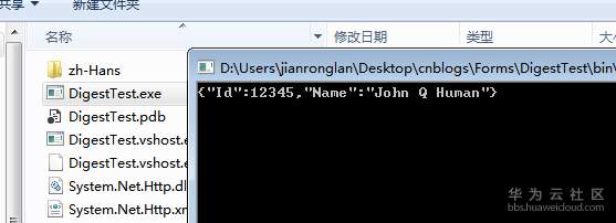

其实也是很简单的,我们新建控制台项目 DigestTest
然后通过WebClient对象去访问资源文件
最后运行程序,就可以看到返回的数据
提示未经授权,因为我们的认证账户是错的,改成1111:1111,再试试
OK,完全没有问题
