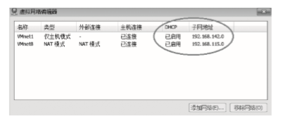

VMware虚拟机网卡IP配置方式可以采用DHCP形式。对于NAT连接模式,VMware在Windows系统中的网络名称为VMnet8;对于仅主机模式,在Windows系统中对应的网络名称为VMnet1。因此,对于NAT和仅主机模式的网卡,用户只需在VMwareWorkstaion中的“编辑”菜单中选择“虚拟网络编辑器”功能选项,即可对VMnet1和VMnet8进行编辑,如图11-15所示。为了实现NAT和仅主机模式的DHCP功能,只需分别为VMnet1和VMnet8开启DHCP功能,并设置对应的DHCP网段即可。
图11-15 开启VMware仅主机和NAT模式的DHCP功能

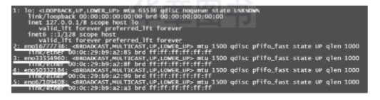

在Centos 7/RHEL 7中,网卡命名不再遵从原来的命名规则,而是启用了最新的命名方式。Centos 7/RHEL 7中systemd和udevd支持不同的命名方案,默认是根据固件、拓扑及位置信息分配固定名称。这种命名方法的优点是完全自动且可预测后续新增设备的名称,即使添加或者删除硬件名称也不会发生改变,而且可以在不产生任何影响的情况下替换故障硬件。这种命名方式的缺点是,名称比以前使用的更难读写,如以前的网卡名称eth0在Centos 7/RHEL 7中被命名为eno16777736,在读写引用时非常不便。图11-16所示是最小化安装后,controller1这台VMware虚拟机中Centos7.2操作系统中的网卡名称。

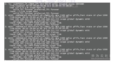

上述代码在系统重启后生效,并且重启系统或network服务之后,对应的网卡将会从VMware的VMnet1和VMnet8中自动获取IP地址。图11-17所示为controller1这台VMware虚拟机中的Centos7.2系统在运行上述代码后的网卡信息。对比图11-16可以看到,运行上述代码重命名网卡之后,controller1中对应的四块网卡被分别命名为eth0、eth1、eth2和eth3,同时对应NAT连接模式的eth0和eth1从VMnet8中获取到了192.168.115.0网段的IP地址,对应仅主机模式的eth2和eth3从VMnet1中获取到了192.168.142.0网段的IP地址。
