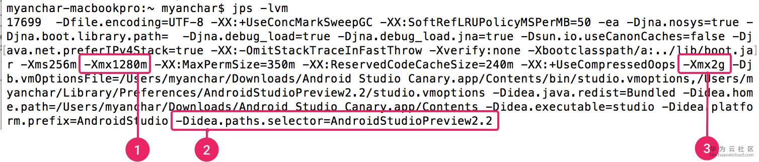

要确认新的最大堆内存,请打开命令行,然后键入以下命令:
jps -lvm
4。您将看到机器上正在运行的工具 JVM 的列表,包括每台 JVM 的完整包名称和传入的参数。找到与您的 Android Studio 实例对应的项。该项应该以 -Didea.paths.selector=AndroidStudio[Version] 结尾。对于此 JVM,您应该看到两个以 -Xmx 开头的参数:一个采用默认值 1280mb,另一个采用新值,如图 1 所示。
图 1. 显示 Android Studio JVM 当前参数的终端输出。
a。-Xmx 参数显示默认最大堆内存,在本例中为 1280m。
b。-Didea.paths.selector 显示目前正在运行的 Android Studio 版本。
c。-Xmx 参数显示新的自定义最大堆内存。请注意,该参数后跟您之前创建的自定义 studio.vmoptions 文件的位置。
