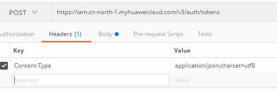

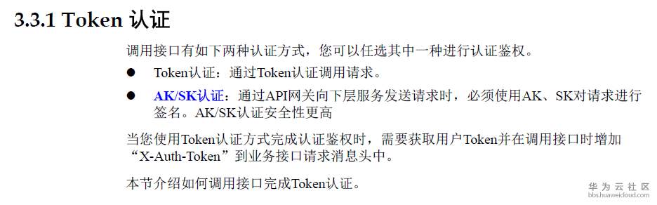

如何获取请求认证?
在这里,他说的很清楚,但是怎么获取X-Auth-Token呢,
(不会用postman的,其实注意几个点就行:1、Post还是get还是什么,在左上角选好;2、手册中说的比如POST /v3/auth/tokens,你要这/v3前面加入目的网址,例如这里是https://iam.cn-north-1.myhuaweicloud.com;3、Header设置;4、Body设置,选择raw,然后把实例内容粘进去再修改成自己的信息。基本就这4步)
这里的地址很重要,不是face.cn-north-1,是iam.cn-north-1。
然后body 中 的 scope这里要这么写,否则你申请到的X-Auth-Token不对。其他的我就不多说了,手册上写的很清楚。
项目ID到底是什么?
手册中提到了用户名,账号名,项目ID,这些都可以在“我的凭证”中查,项目ID就在列表中,而上面scope中的name,就是项目的名字,两个要对应起来,否则你申请的是另一个项目的X-Auth-Token不匹配。

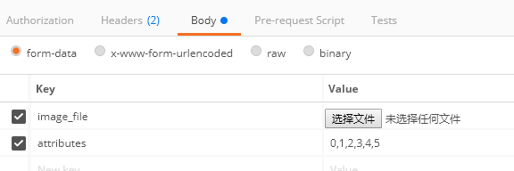

将下图作为人脸检测的输入,我是用的是第二种file的模式。
设置如下:

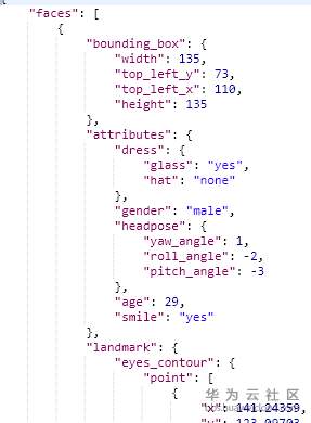

输出为:
