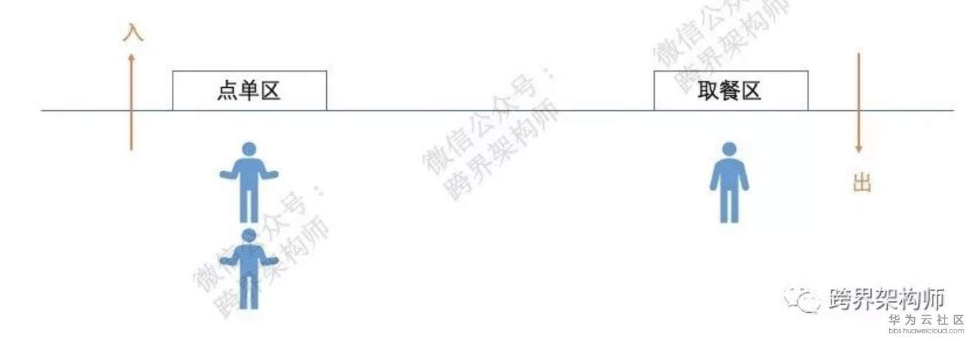

你应该有注意到,一般奶茶店都会分“点单区”和“取餐区”。
然后你去消费的时候都是在“点单区”选择饮料然后付钱,在“取餐区”拿做好的饮料。其实这个过程就是「异步」的,因为当营业员在做饮料的时候,你是可以去干其它事的,比如在边上开一局王者荣耀或者吃鸡。而他们也可以继续接受后面顾客的点单。
如果是「同步」会怎样呢?就是你在点单区点好饮料之后,继续排着队干等着营业员做好,直到营业员把饮料做好交给你之后,你就可以走人了,他再继续服务后面的顾客。
很明显,如果一个店铺里有2个或者2个以上的营业员,用这种「异步」的方式“吞吐量“更高。
因为来买饮料的人时间是不规律的,可能有时候一下子来十几个,可能有时候半小时都不来一个。那么通过这种「异步」的方式,虽然不能缩短制作饮料的时间,但是可以缩短人流量大的时候顾客的等待点单时间,让顾客可以去做其它事。

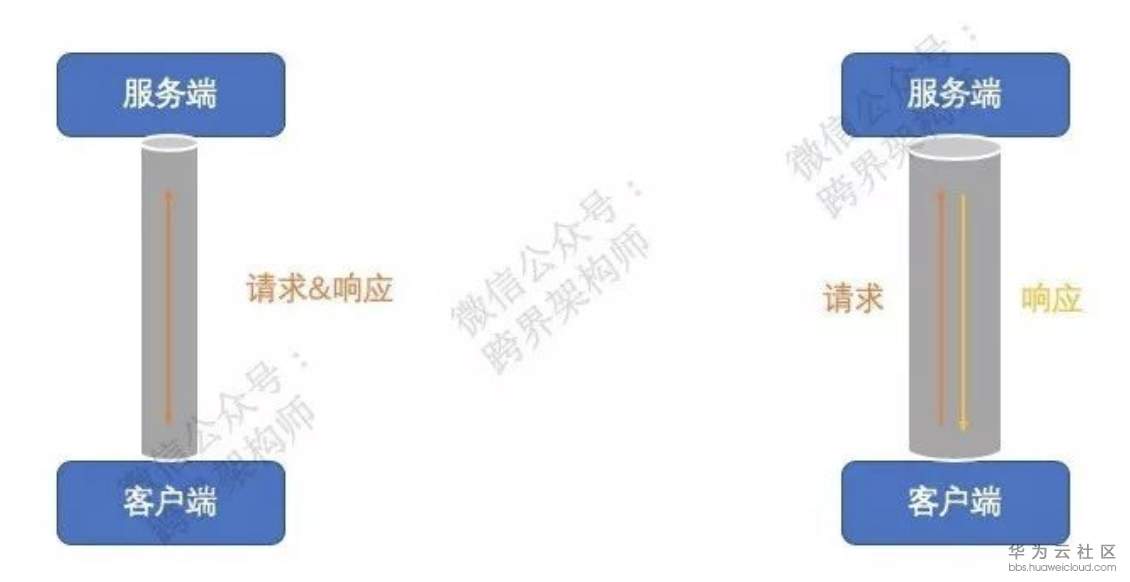

同步vs异步
640?wx_fmt=png&wxfrom=5&wx_lazy=1&wx_co=1
任何事物都是有利有弊的。「同步」可以立马知道到底成功与否(比如做奶茶的时候营业员发现珍珠没了,马上就可以告诉你),而「异步」不行(这个时候你可能去别的地方溜达了)。这也导致了在「异步」环境下做「事务」的成本更高。
而且,在分布式系统中遍布着RPC调用,如果是「同步」调用的话,还可以配合「短链接」做到对连接资源的用完即放。而「异步」的话连接保持的时间要更长一些,至少要等到回调触发完成后才能释放。

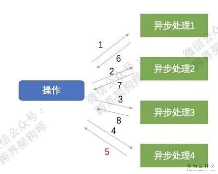

  1. 发起请求的线程往往和接收响应的线程不是同一个,所以「线程上下文」是不连续的。(当然可以通过做一些额外的编码工作达到类似的效果)
  2. 虽然请求的顺序是由客户端控制的,但是回调的时候可能就不一定是按照请求时的顺序进行的,像下图这样。

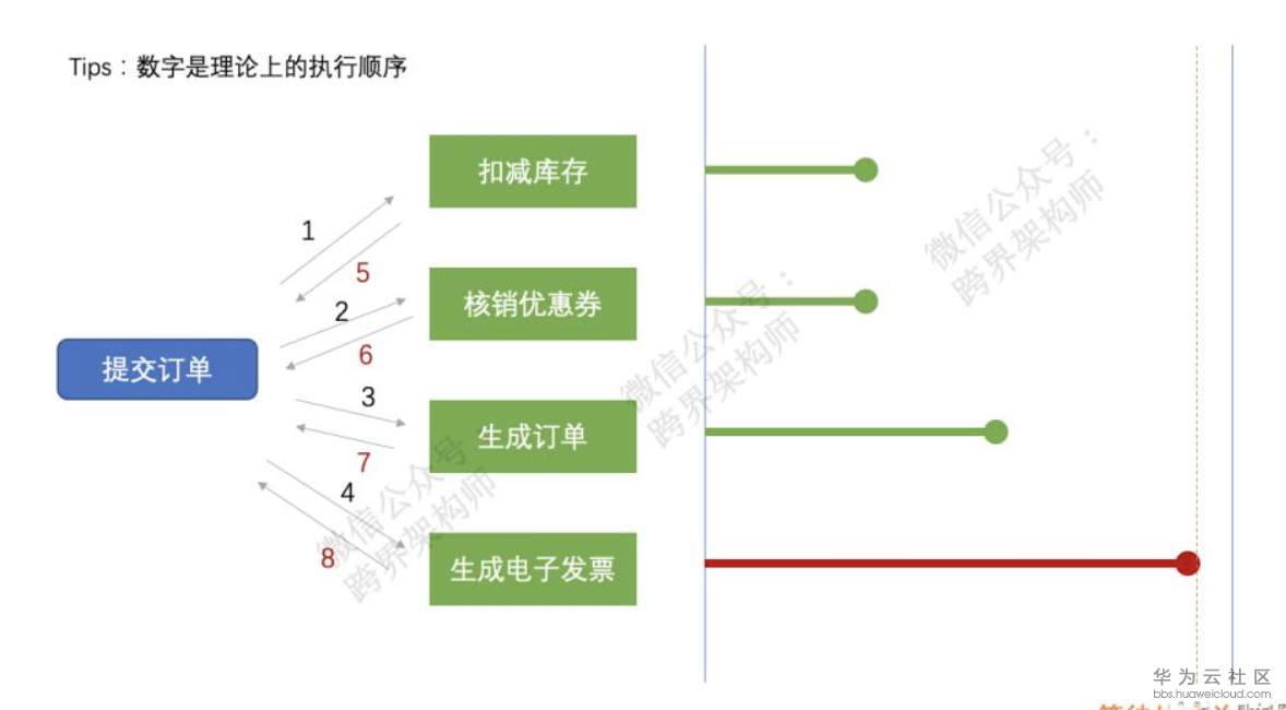

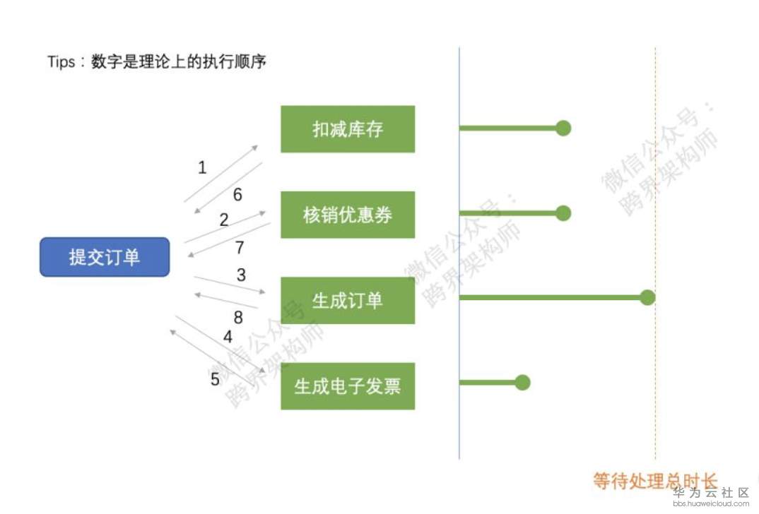

接下来就轮到处理上面提到的电商下单场景中的4个操作了。理论上,这4个操作可以全部按「请求+回调」的异步模式进行,完全可行。这个过程其实有点像「并行」的意思,最终的处理完成时间是由最晚完成回调的那个操作决定的。

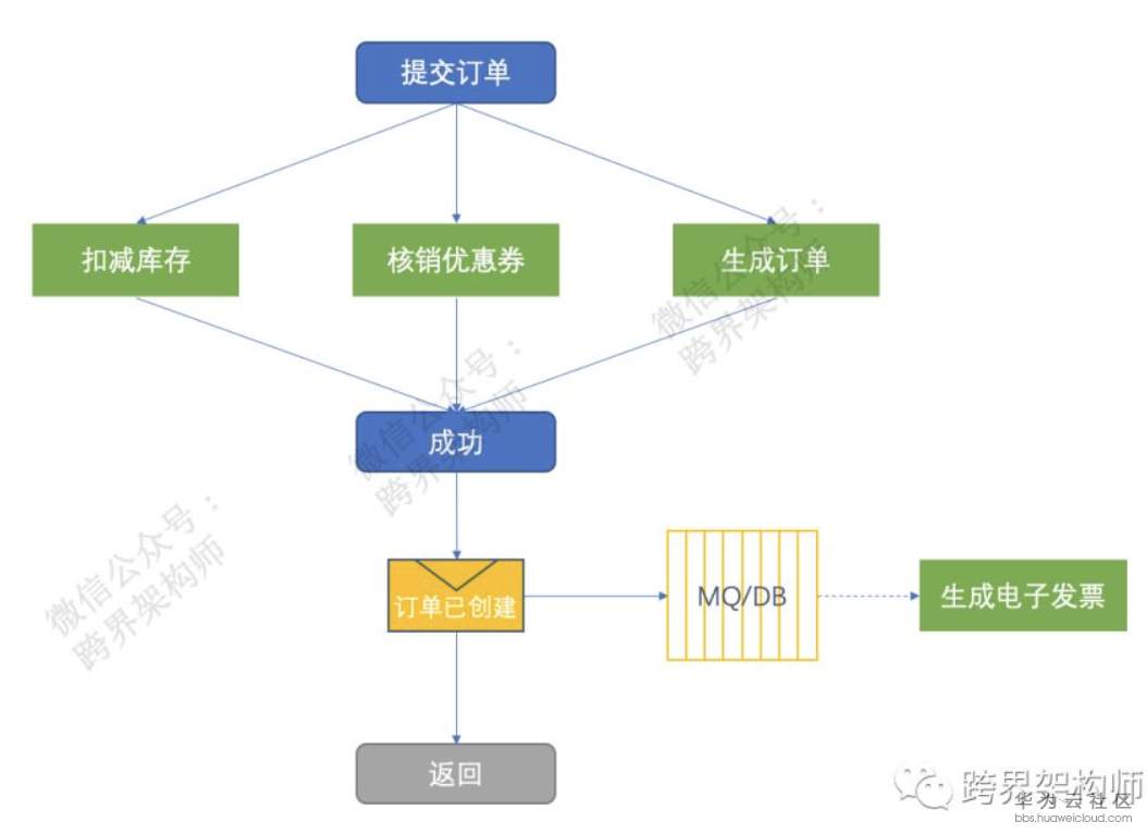

但是,为了避免个别程序的意外情况导致最晚回调的时间被拉的很长,我们就需要来考虑一下,那些无需即时知道甚至无需关心返回结果的操作可以通过「事件」的形式进行「异步」。
比如,像“生成电子发票”这种操作,对当前这个业务场景来说并不需要实时知道它的返回结果。
虽然我们知道它的业务逻辑相比生成订单这些更简单,处理起来很快,但是一旦服务出现问题,那就不好说了。
题外话:网络是不可信的,因为它容易受到攻击、不稳定,所以在分布式系统中这些“意外情况”格外常见。多一个硬性的依赖,就多一份出错的可能性。
如果没有做好前面一些文章中提到的「高可用」保障(文末放传送门,感兴趣的可以看完这篇再去看)的话,一旦所依赖的服务出现问题就会被拖累,导致接收到最晚回调的时间拉长,甚至由于未能及时回调回来导致当前的处理无法继续下去。
那像这样的业务点,我们就可以通过「事件」的形式进行「异步」处理,比如在生成完订单之后发出一个“订单被创建”的「事件」,然后由订阅该「事件」的“生成电子发票服务“接收该「事件」并进行处理。如此一来,即提高了“提交订单”时的处理效率,还使得“电子发票服务“的任何波动都不会影响到“提交订单”操作的正常进行。

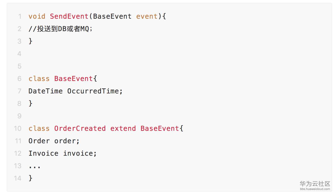

对这个「事件」的处理,你可以在程序中建立一个单独的方法进行,它的入参是一个「事件」基类,返回值是void。具体的「事件」数据你可以选择持久化到DB,也可以选择投递到MQ中。大致是下面这样的代码
可能你会问事件处理失败了怎么办?甚至做持久化和投递到MQ的s以后就异常了咋办?可以转去看之前的文章《分布式系统关注点——「共识」的兄弟「事务」》,以及文末的高可用系列文章。
