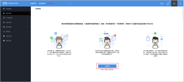

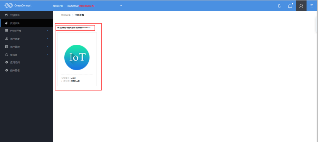

Step 1 注册模拟设备

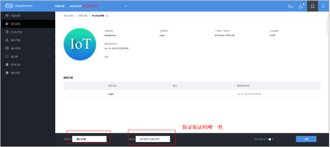

   使用应用模拟器注册设备时,需要选择注册设备的Profile,以实现注册设备和Profile文件的关联。
   选择“我的设备”->“注册设备”->“需要注册设备的Profile”,输入设备名称和验证码(verifyCode),
   点击“注册”。注册设备后,IoT平台会返回设备ID和PSK码,请妥善保存。
   新增注册的设备状态为“未绑定(not bound)”。
         此处的验证码是独一无二的,当前是模拟设备,为保持唯一性,此处使用了日期作为验证码,真实设备的验证码为模块的IMEI号。

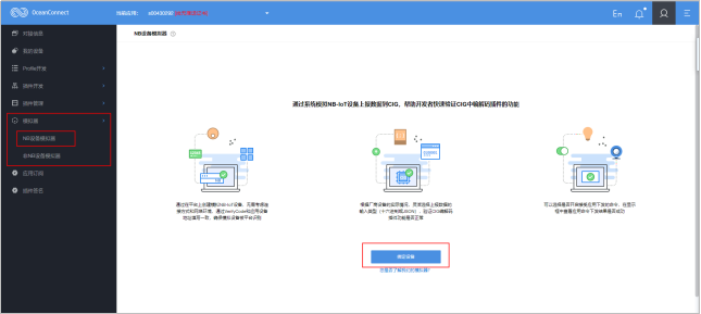

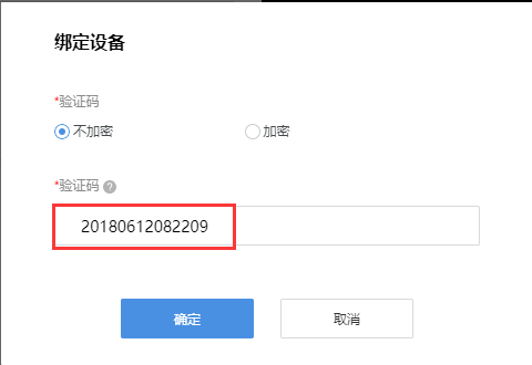

Step 3 模拟器绑定设备
  选择“模拟器”->“NB设备模拟器”->“绑定设备”,输入验证码,点击“确定”。输入的验证码需要和注册设备时使用的验证码(verifyCode)一致。
      image.png  和刚才注册的保持一致

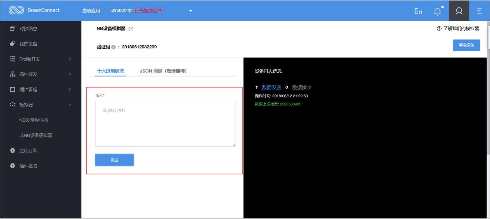

Step 5数据上报
   选择“模拟器”->“NB设备模拟器”,输入需要上报的码流,点击“发送”。
   这里我们上报的码流是“2020333435” ,“333435”是字符串“345”的十六进制的表现形式,
   因前面编解码插件中设置数据格式为长度为5的string,所以此处要以20来补足长度。20是空格的16进制
   具体请参考ASCLL码表:ASCLL码表

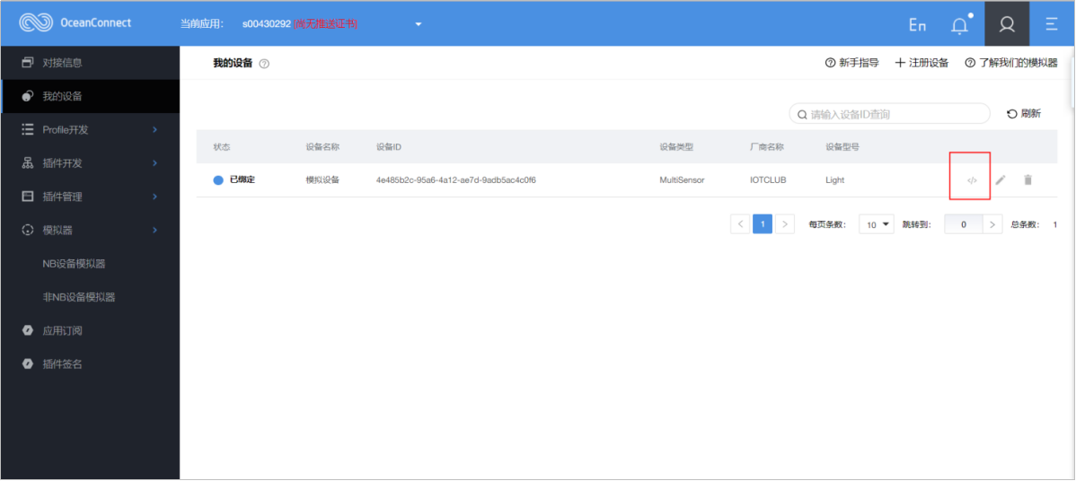

Step 6查看模拟设备历史数据
        选择“我的设备”,在设备列表中双击设备,点击历史数据可看到刚才发送的数据。

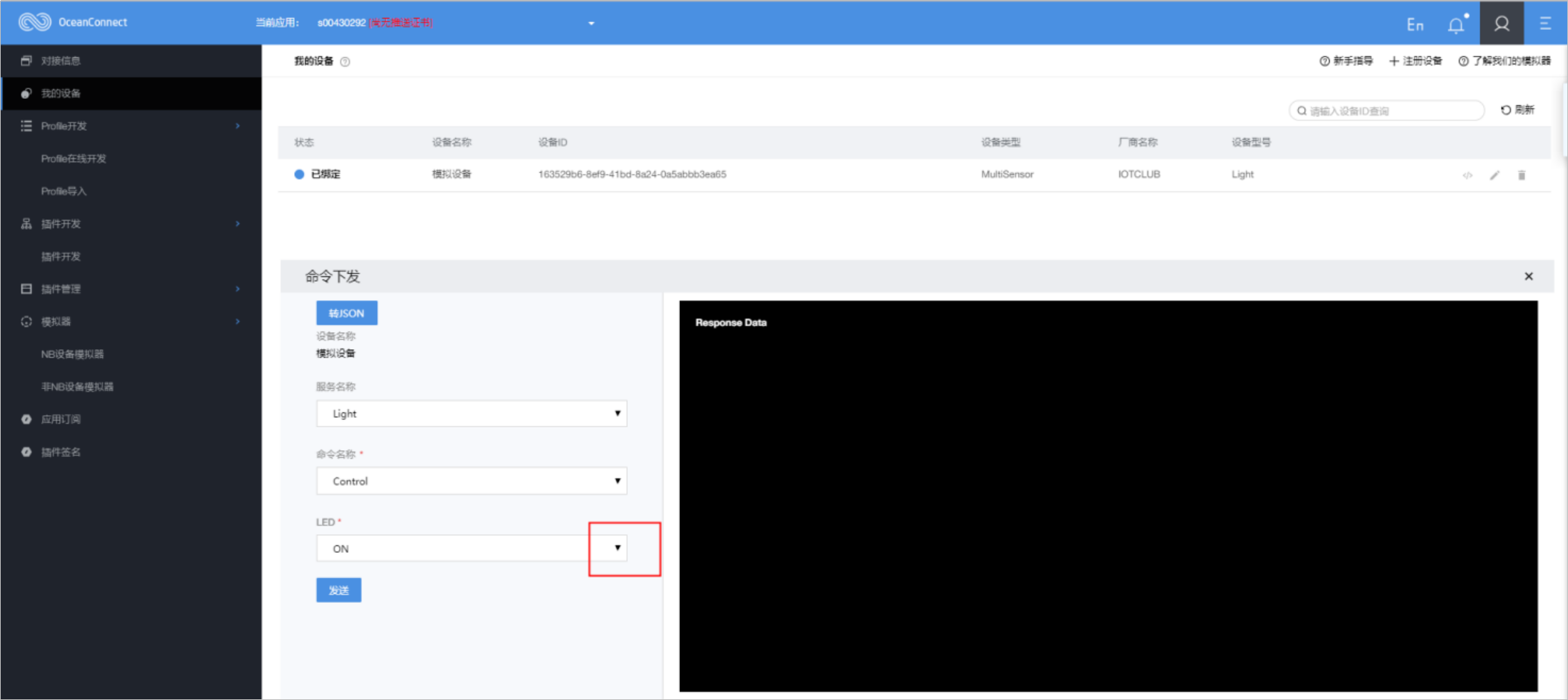

Step 7 下发命令
    选择“我的设备”,在设备列表中点击相应设备后方“</>”进入命令发送窗口,选择发送指令,点击发送.

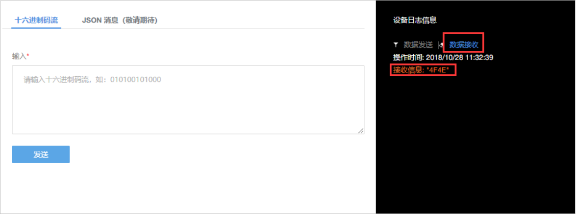

Step 8 查看下发命令
        选择“模拟器”->“NB设备模拟器”->“数据接收”,即可看到刚才下发的命令,“4F4E”为字符串“ON”的十六进制表现形式。
