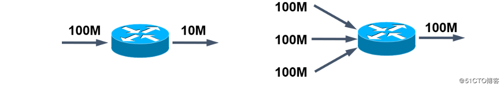

2.网络拥塞
1)网络拥塞的产生
数据从高速端口进入设备,从低速端口转发出去。
流量汇聚,流量由多个端口进入设备,从一个端口转发出去,并且进入设备端口的速率之和大于转发接口的速率。

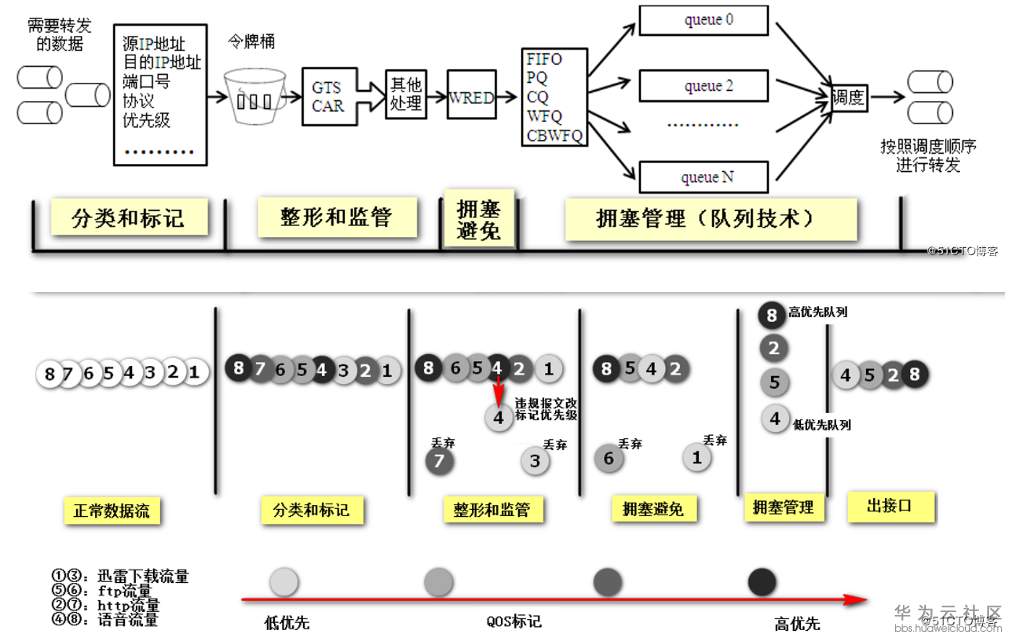

QOS涉及四大组件,分别是分类和标记,×××和监管,拥塞避免,拥塞管理。
1.分类和标记
QOS是一个整体的设计框架,不局限于一台设备,整个网络中设备相互配合,最终达到流量优化的目的,QOS的核心是保证重要的流量优先通过网络设备,默认情况下,网络设备对任何报文都一视同仁,为了可以让任何设备都可以识别重要的流量,在网络的边界,也就是任何进入网络的流量都应该根据重要程度被分类,并打上不同的标记,后续设备基于这些标记来识别哪些流量是相对比较重要的。

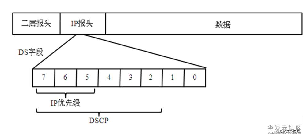

在QOS技术的diffserv服务模型中,对于IP报文中的DS字段使用DSCP作为QOS优先级描述
DS字段一共八位,在Diffserv中使用DS的前八位,即DS0~DS5定义了0~63共64个优先级。QOS也可以使用DS字段中的IP优先级,使用DS的前三位IP,优先级共八个等级,其中0表示正常流量,遵循尽力发生原则。
默认情况下在实际的网络通信中,如果不做任何设置,正常的数据优先级都是0,而像RIP或OSPF报文,默认的优先级是6.

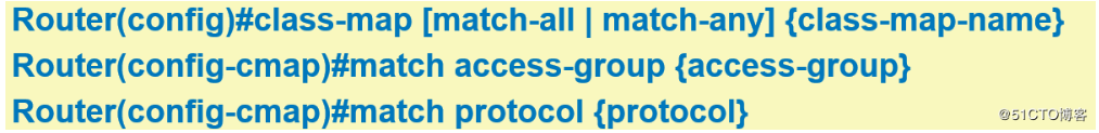

1)定义匹配类
通过class map来定义匹配的流量,相当于一个增强型的 ACL。首先,定义class map来匹配一种流量或协议
其中,class-map-name为创建的class map的名称,match-all表示匹配class-map定义的所有条件,是默认配置,match-any表示至少匹配class-map定义的一个条件

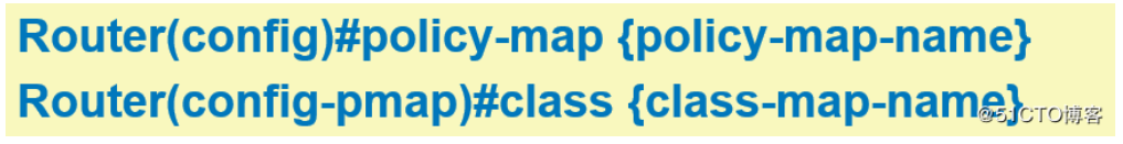

2)定义流量控制策略
通过policy map调用class map,然后分别为每一个class map配置策略
首先,定义policy map并调用class map,命令如下

×××和监管
为了避免网络拥塞的出现,可以对流量进行控制,通过采用一定策略控制流量的大小,以减少网络拥塞的出现,主要的流量管理技术是×××和监管。

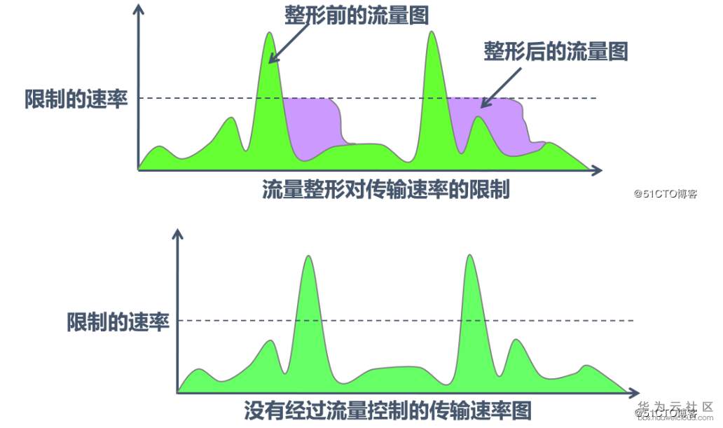

2)×××与监管
流量×××是一种调节输出速率的措施,流量×××使用缓冲区使流量均匀地进行转发。流量进入设备进行分类,不需要进行×××的流量直接通过设备转发,需要进行×××的流量根据配置分为合规流量和违规流量,当流量速率超过设定时,设备将多余的流量缓存到GTS队列,然后按照配置的CIR,将报文均匀地转发出去,以保证网络流量平稳。
CIR表示速率,Bc和Be表示大小

拥塞管理
拥塞管理技术
FIFP:先进先出队列
默认网络使用
PQ:优先级队列
传输优先级高的后传优先级低的数据
CQ:定制队列
需要管理配置ACL抓取指定的流量
WFQ加权公平队列
根据源目标IP地址区分流量,根据访问量平均分配
CBWFQ:基于类的加权公平队列
管理员指定特定的流量优先传输,只能应用在out方向
