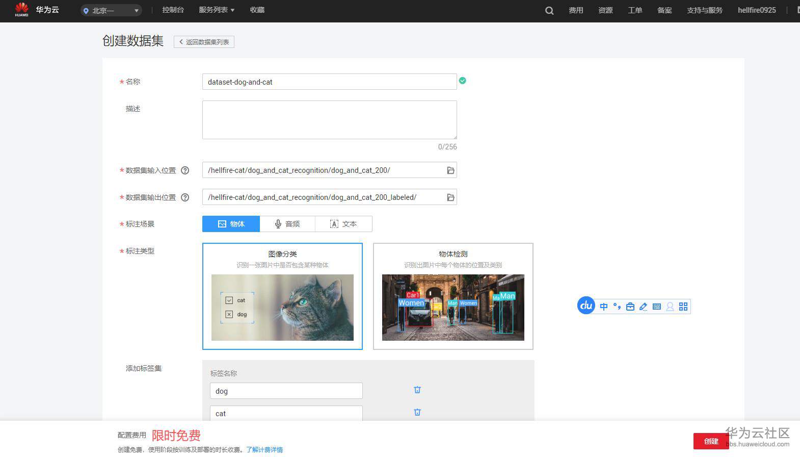

3、在ModelArts数据标注中创建数据集
在ModelArts中左侧找到“数据标注”,然后点击“创建数据集”。创建数据集页面填写方式如下:
数据集名称:自定义
数据集输入位置:dog_and_cat_200文件夹所在的OBS路径
数据集输出位置:标注后数据的输出OBS路径。如果不存在,需要自己创建
标注场景:物体
标注类型:图像分类
添加标签集:"dog"和"cat"
填写完毕所有的字段后,点击创建。

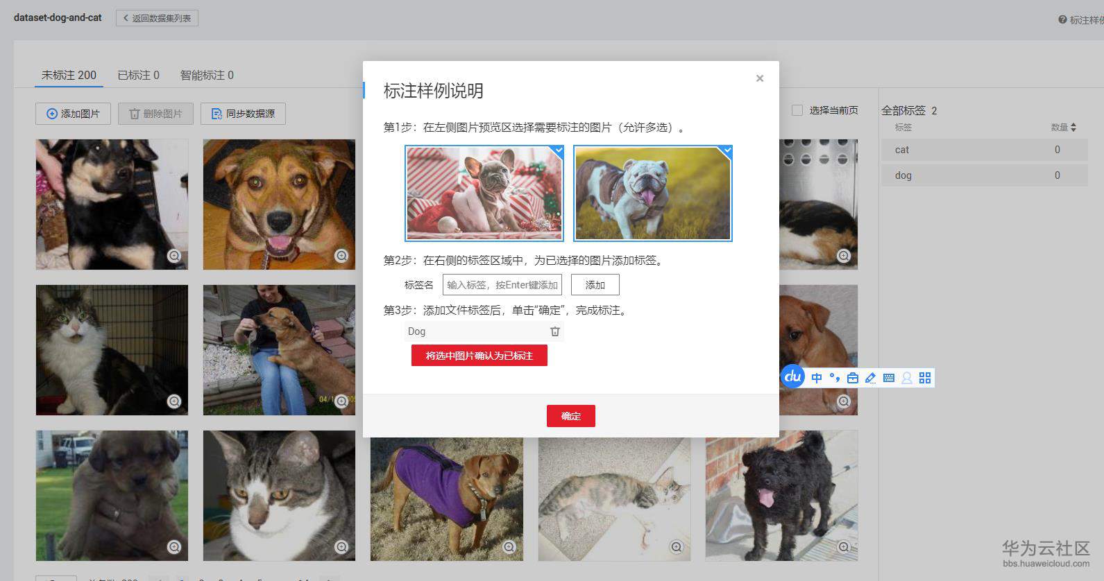

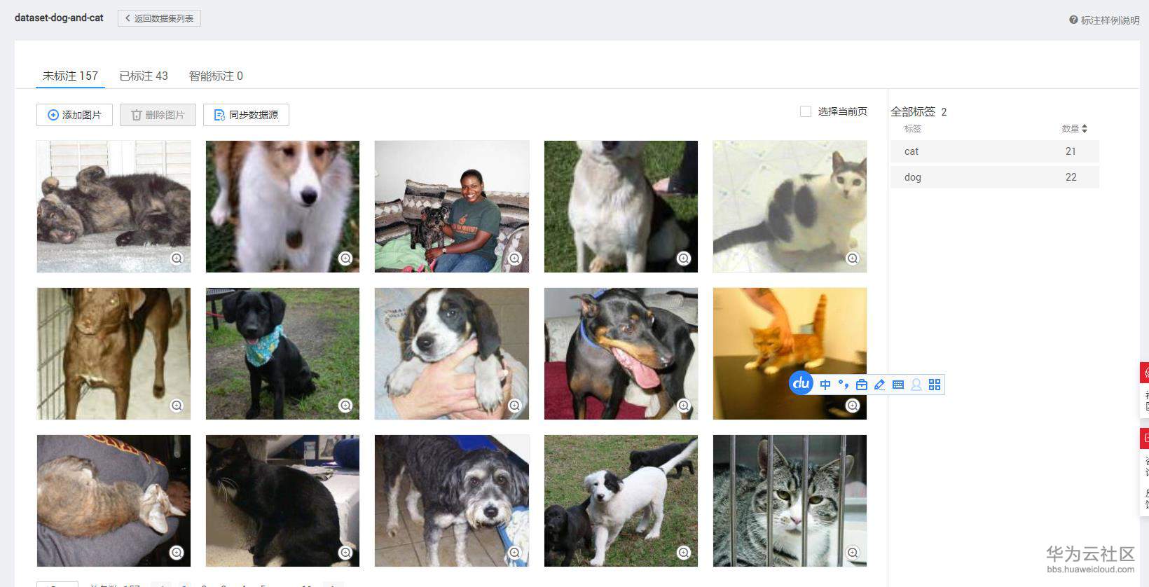

4 、手工标注部分数据
点击进入刚刚创建的数据集,手工标注部分数据。我们建议标注猫和狗各20到30张图片,剩余的图片采用智能标注。手工标注的方式参考数据集页面右上角的“标注样例说明”。
手工标注完的界面如下

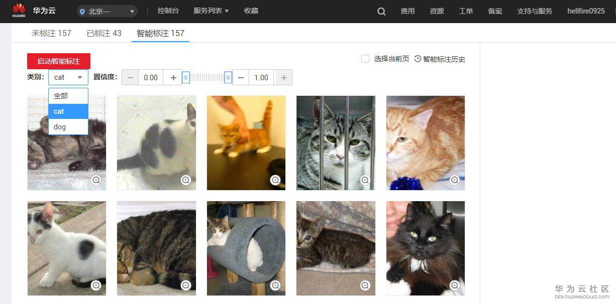

5、剩余的数据使用智能标注

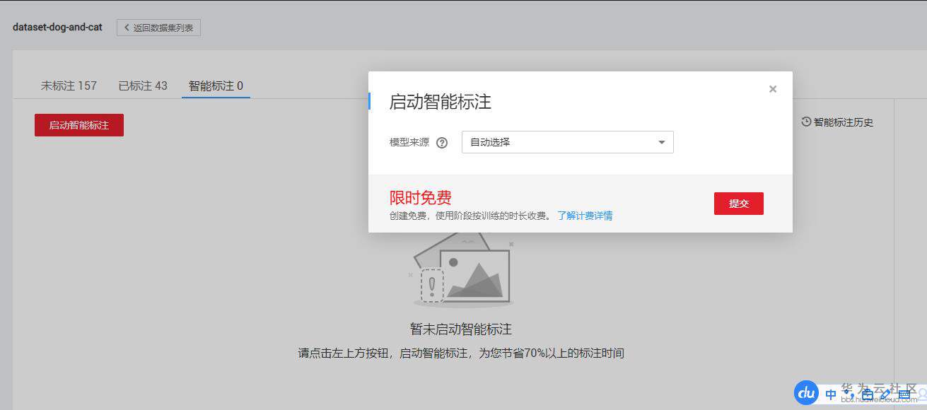

点击“智能标注“页签,然后点击”启动智能标注“按钮。在弹出的对话框中,模型来源选择“自动选择”。然后点击提交。
6 、处理智能标注结果
智能标注作业完成后,我们需要人工仔细确认每张图片的智能标注的结果。
首先,对标注正确的图片进行接纳。

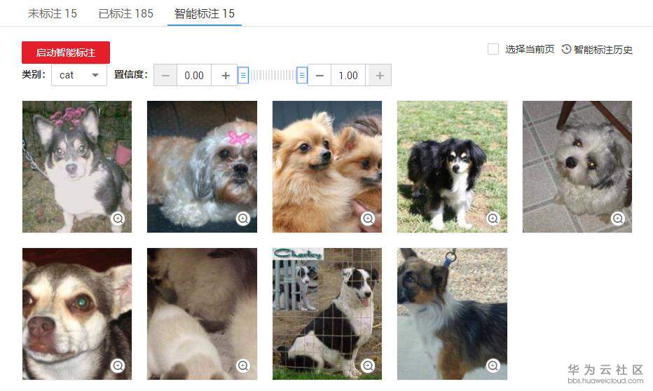

对智能标注结果进行分类,依次处理每个类别。点击类别下拉框,选择其中一类,比如cat,如下图所示:
人工确认每张图片,如果是cat,就选择图片(可以多选),然后点击按钮“将选中的图片确认为已标注”,接纳标注结果。注意,不是cat的图片,不要选,后面会处理。如下图:
cat类别的图片确认完之后,按照相同的方式处理dog类别。
对于错误的标注结果,我们在下一步中处理。

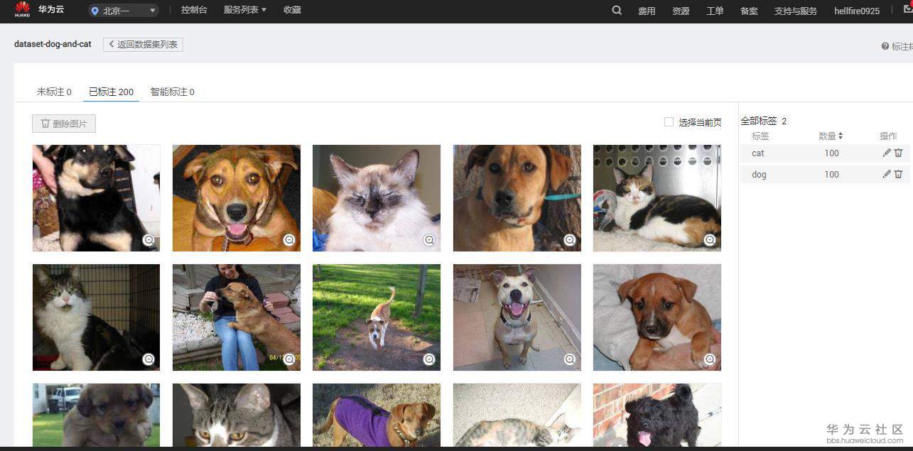

迭代上述过程,直到完成所有图片的标注。
在上面我们学习了如何使用ModelArts智能标注减少我们的标注工作量。当数据量比较小时,减少工作量的效果不是很明显,但是当数据量较大、标注任务较复杂(比如目标检测、实例分割等任务)的时候,智能标注将会帮助开发者显著减少工作量。你可以使用自己的大样本数据集体验ModelArts的智能标注功能。

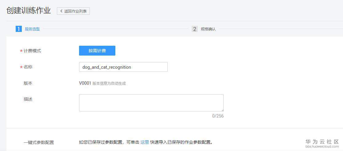

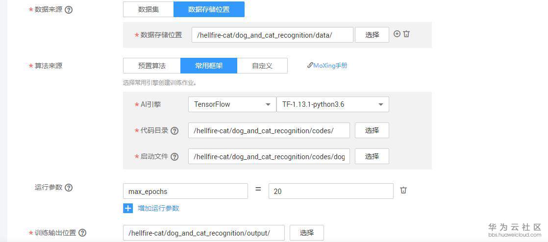

3 、 在ModelArts“训练作业”界面,单击“创建”按钮,进入创建训练作业页面。按照如下指导填写字段:
名称:自定义 如:dog_and_cat_recognition
数据来源:选择数据存储位置
数据存储位置:训练数据集的路径,选择OBS路径/hellfire-cat/dog_and_cat_recognition/data/
算法来源:常用框架
AI引擎:TensorFlow,TF-1.13.1-python3.6
代码目录:训练脚本所在的目录,选择OBS路径/hellfire-cat/dog_and_cat_recognition/codes/
启动文件:训练脚本,选择OBS路径/hellfire-cat/dog_and_cat_recognition/codes/dog_and_cat_train.py
运行参数:添加max_epochs=20。运行参数中设置的变量会传入到训练脚本中,进过解析,可以使用。此字段用于设置算法中的超参。
训练输出位置:选择OBS路径/hellfire-cat/dog_and_cat_recognition/output/(output文件夹如果不存在,该文件夹名称可以自定义,需创建)。训练输出位置用来保存训练输得到的模型和TensorBoard日志。
资源池:机器的规格,选择“计算型GPU(P100)实例”,表示这台机器包含一张GPU卡。
计算节点个数:选择1,表示我们运行一个单机训练任务。(注:本训练脚本不支持分布式训练)
所有字段填写好之后,确认参数无误,点击下一步,然后点击立即创建,开始训练。训练时长预计5到8分钟左右,ModelArts使用高峰期可能会有时间延迟。

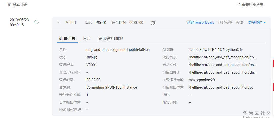

4、查看作业运行结果。在训练作业页面,点击作业名称,进入作业详情界面。可以查看到训练作业的详情,如下图所示:
其中,配置信息展示的是创建训练作业时填写的参数和配置信息;
日志展示的是训练脚本运行过程中输出的日志,如果作业运行失败,可以通过日志信息定位问题;
资源占用情况展示CPU、GPU和内存的利用率;

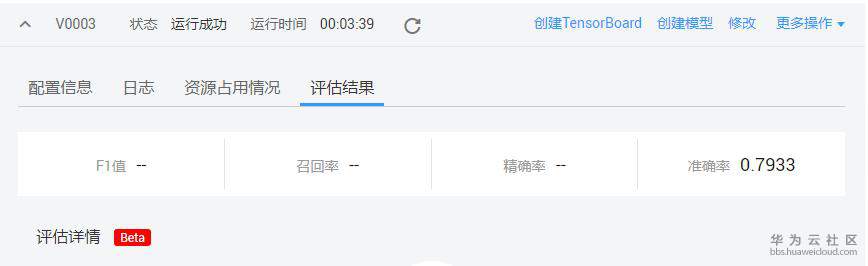

评估结果展示训练得到的模型的精度,本训练脚本只计算了准确率。可以在以下位置查看模型精度
本次训练得到的模型的精度是 0.7933

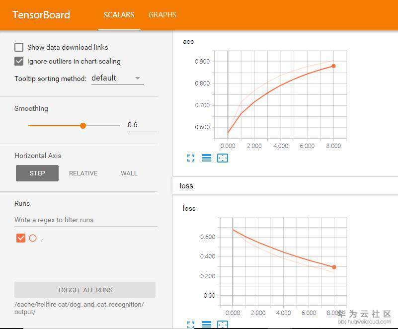

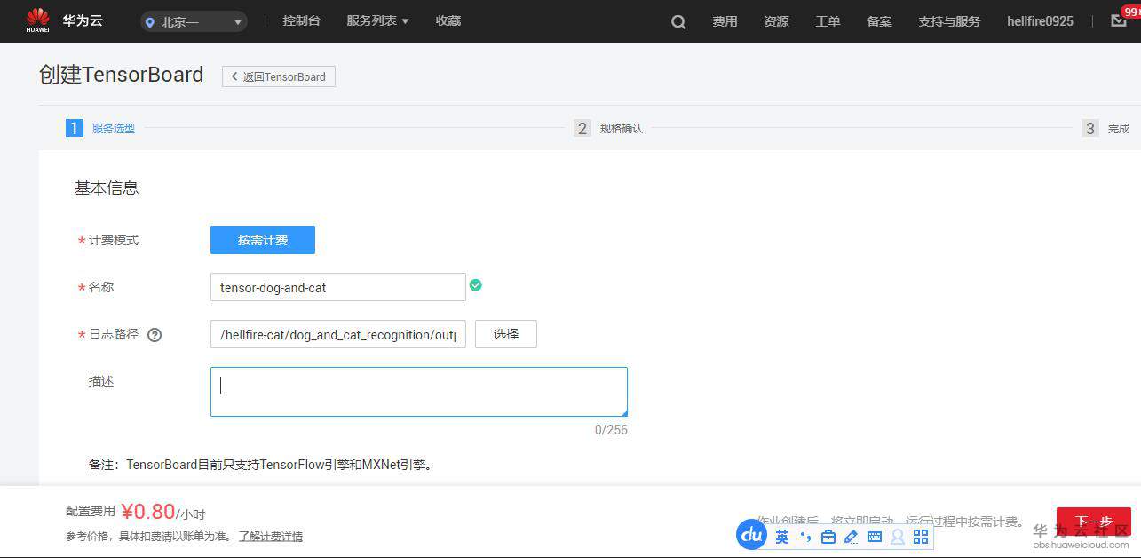

5、创建TensorBoard查看训练过程,查看loss, accuracy等参数的变化信息。在训练详情页面,点击“创建TensorBoard”按钮,会跳转到创建TensorBoard页面:
名称:自定义   这里是tensor-dog-and-cat
日志路径:TensorBoard日志的OBS存储路径,会自动读取,请保持不变。
点击“下一步”,确认参数,然后点击“立即创建”。最后点击“返回TensorBoard”,等待TensorBoard创建完成。
当状态处于“运行中”时, 点击TensorBoard名称,进入TensorBoard,可以看到TensorBoard界面,如下所示:
TensorBoard可以直观地显示训练过程中loss、accuracy等评估指标的变化曲线,为开发者优化模型精度提供依据。

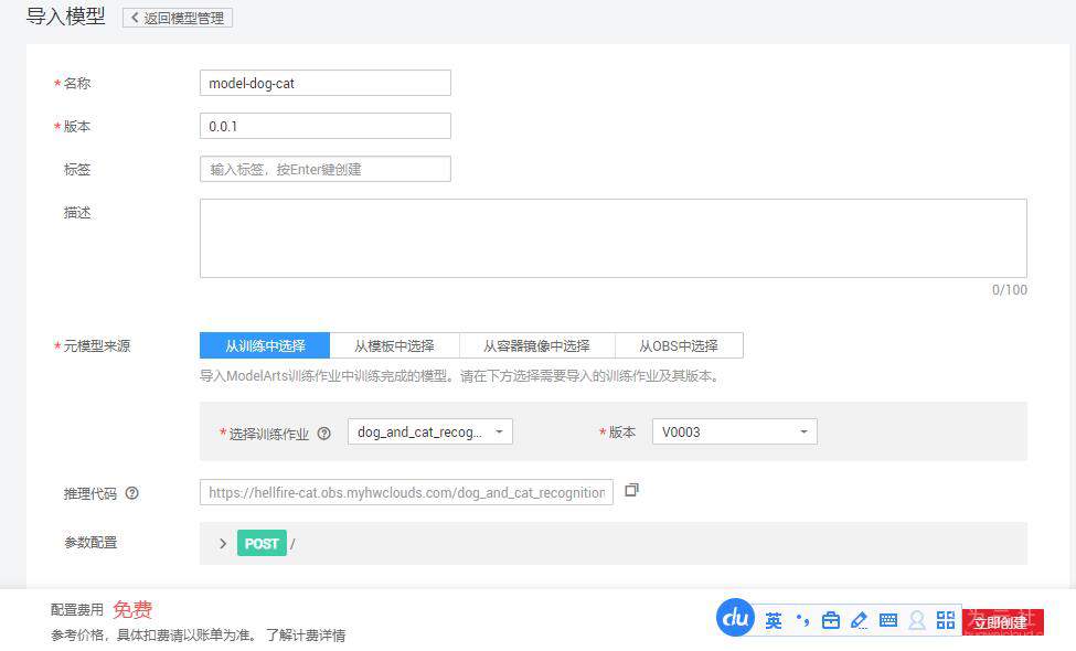

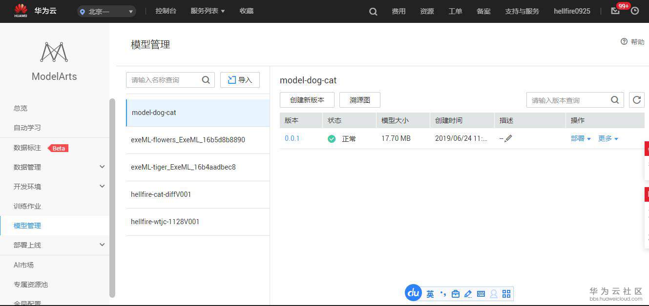

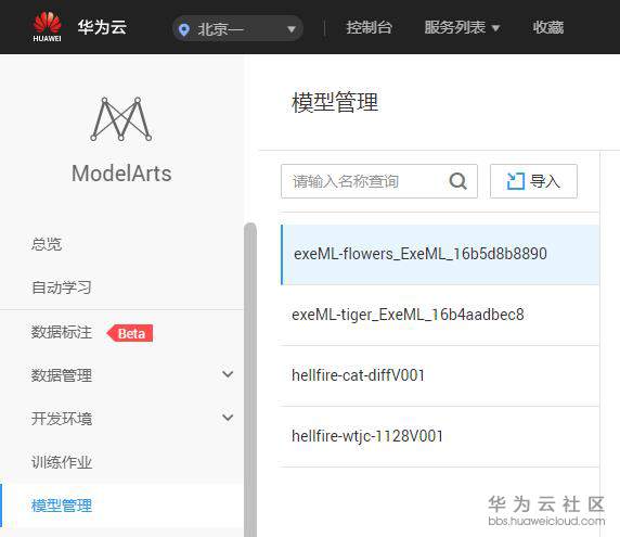

2、导入仪模型。点击“模型管理”界面,然后点击“导入”按钮,如下图:
名称:自定义  本例为model-dog-cat
版本:0.0.1
元数据来源:从训练中选择
选择训练作业:选择之前创建的猫狗识别训练作业
版本:选择相应的版本
其他参数会自动加载
点击立即创建按钮,等待模型导入完成。

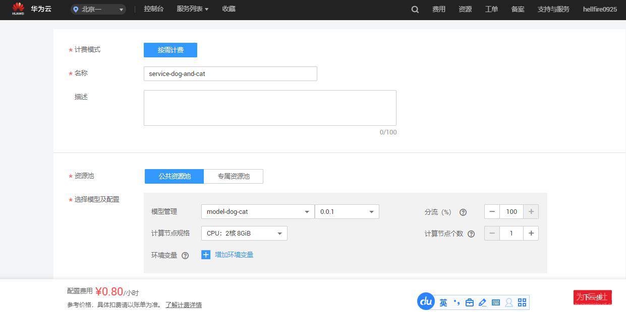

进入部署页面,按照下图指导,填写相关参数:
名称:自定义  service-dog-and-cat
资源池:公共资源池
选择模型及配置:会自动加载,保持默认
点击“下一步”按钮,然后点击“立即创建”按钮,最后点击“查看服务详情”。等待在线服务部署成功(状态变成“运行中”),大概需要预计3到8分钟左右,ModelArts使用高峰期可能会有时间延迟。

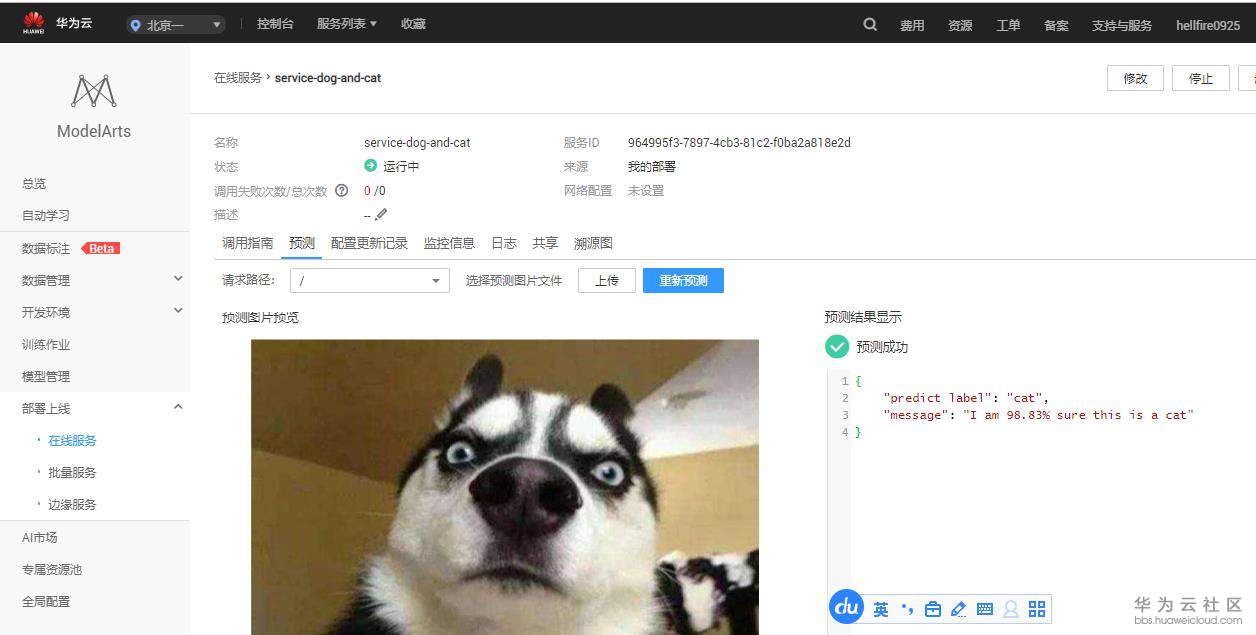

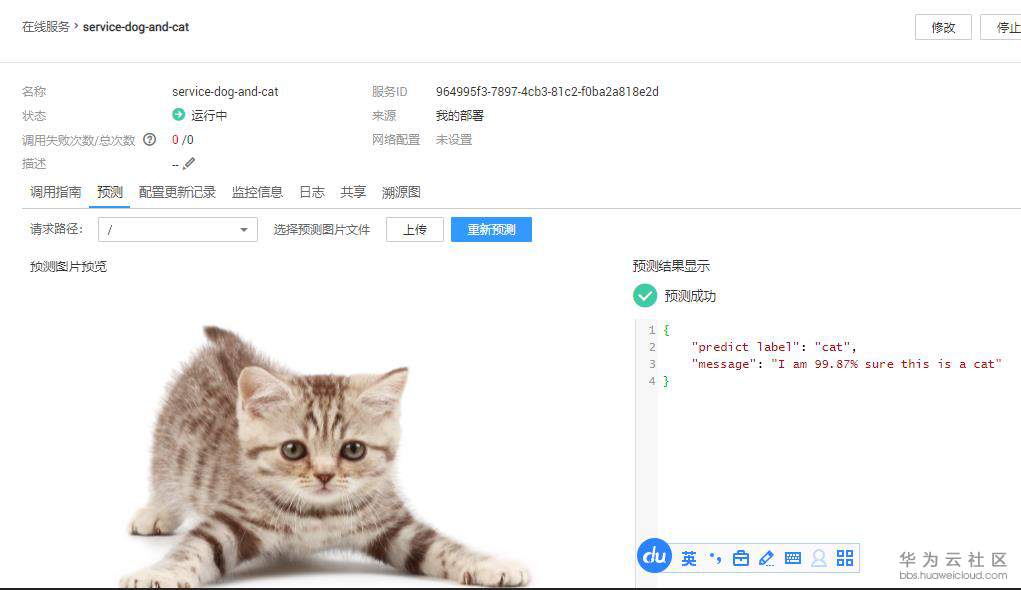

四、 发起预测

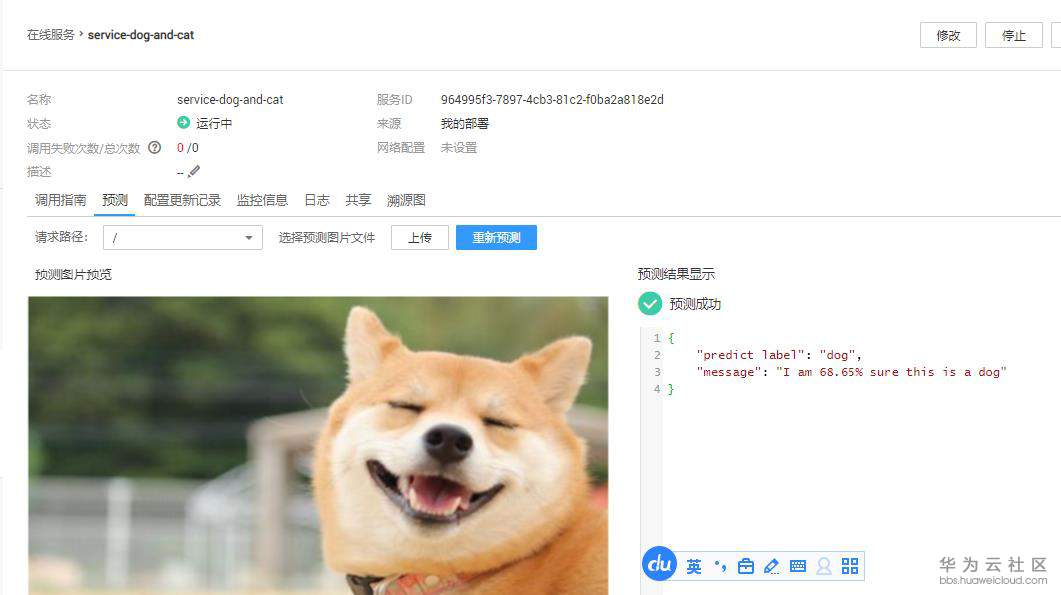

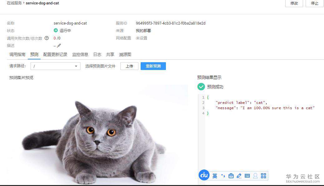

当在线服务部署成功后,我们可以使用测试图片进行预测。
从网络上下载若干张包含猫或者狗的图片。

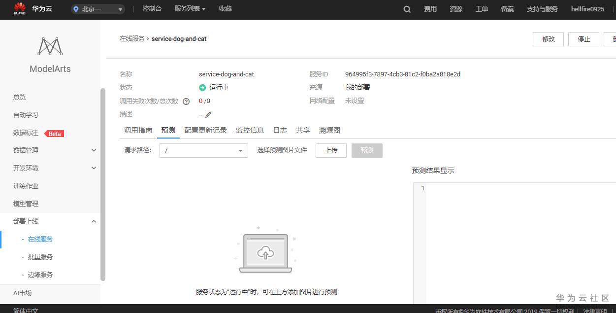

在“部署上线”->"在线服务"中,找到自己刚刚部署的在线服务,点击进入,然后点击“预测”页签。点击“上传”按钮,选择准备好的猫或者狗图片,并上传,如下图所示:
如果上传的图片中不包含猫或者狗,可能会出现错误的结果。
注意:实验完成后,为了防止继续扣费,需要把在线服务停止掉,在线服务停止后可以重新启动。点击“停止”按钮即可:
然后点击“预测”按钮,预测结果会出现在右侧输出框中,如下图所示:
