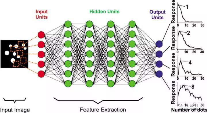

在这项新研究中,一个为了进行简单视觉目标检测而训练的深度神经网络自然而然地形成了这种数量感。研究者发现,网络中的特定单元突然“调谐”为一个抽象的数字——就像大脑中可能做出回应的真实神经元一样。网络意识到,含四个苹果的图像和含四只猫的图像类似,因为它们都包含“4”。

具体而言,研究者在这项研究中用到了一个分层卷积神经网络(HCNN),这是一类受生物启发的模型,最近在计算机视觉应用中取得了巨大成功。和大脑类似,这些模型包括几个前馈和视网膜拓扑结构的层,其中包含模拟不同种类视觉神经元的单个网络单元。该训练程序自动确定每个单元中各个特征的选择性,以最大化网络在给定任务上的性能。
研究者构建了这样一个网络,并在一个数量无关的视觉目标识别任务中对其进行训练,以探索上述“数量感”是否会自然产生以及如何产生。

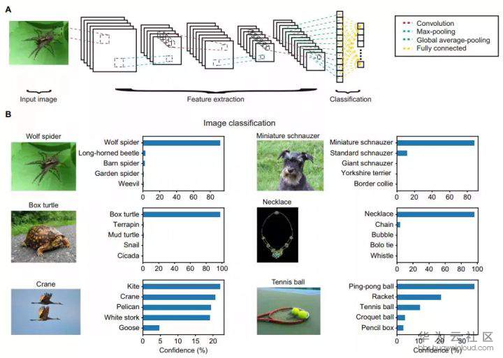

图1:用于目标检测的HCNN。(A)HCNN的简化架构。(B)用其他节肢动物训练的网络成功对狼蛛进行分类的示例。
研究者训练了一个深度神经网络来对自然图像中的目标进行分类。为了探索为自然图像目标分类训练的网络是否能够自发地评估点分布中项目的数量,研究者观察了不同的数量是否会在网络单元中产生不同的激活值。

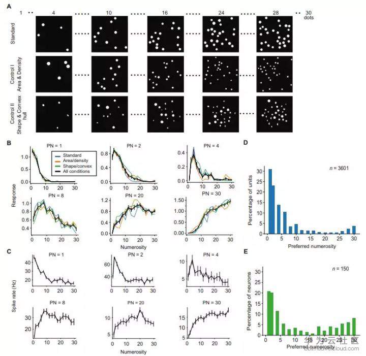

研究者将336图片传入到网络中,并记录最终层的反馈。通过双向方差分析(ANOVA),且把数量和刺激设为因子,研究者可以检测对物品数量有选择性的网络单元(P< 0.01),但却对刺激或相互作用没有显著性影响。

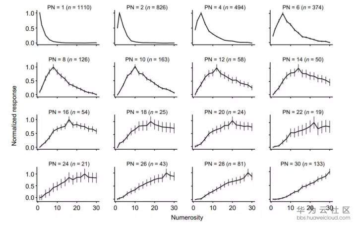

在最终层的37632个网络单元中,3601(9.6%)个是数字选择性网络单元。如下图2B所示,数量选择单元的激活值表现出清晰的调谐模式( tuning pattern),但实际上与真实神经元基本相同(图2C):每一个网络单元对展现的数值表现出了最大程度的响应,响应最大的就是优选数量表征,而且随着展现的数量偏离优选数量,这种响应会依次降低。
优选数量表征的分布覆盖了展现数量的整个范围(1到30),更多的网络单元更喜欢小于最大数量的值(图2D),真实神经元中也观察到了类似的分布(图2E)。

图2:HCNN中出现的数量调谐单元。

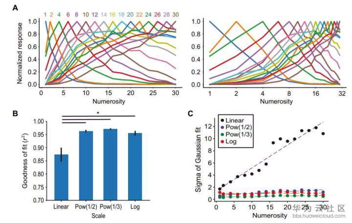

如果数量选择网络单元类似于大脑中的数量选择神经元,则前者应显示相同的调谐属性。因此,研究者计算出数量选择单元(具有相同优选数量)的平均激活值,并将它们规范化为0-1的激活范围,以创建混合网络调谐曲线(图3)。
图3:数值选择网络单元的调谐曲线。

图4:数字选择网络单元的调谐特性。(A)左:网络单元的平均调谐曲线,更倾向于以线性比例绘制每个数值。右:在对数尺度上绘制的相同调谐曲线。(B)将高斯函数与不同尺度的调谐曲线拟合,其平均拟合优度。(C)对于不同尺度的数量选择网络单元,每条调谐曲线拟合高斯函数的标准差。
