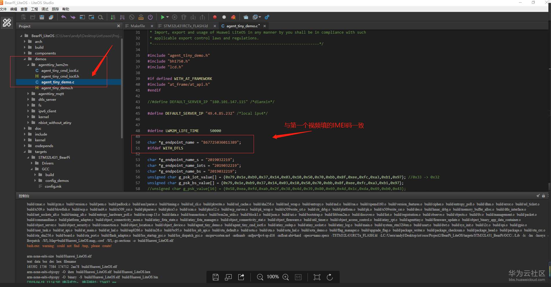

3-然后就是学习第二个视频了,其实如过你单纯只是为了实现三个通信方式的实验,比较快实现,其实很简单,一个关键点在于第一个视频的时候,用IMEI码就用NB上面的码就比较快,三个通信方式都可以做成功的了;

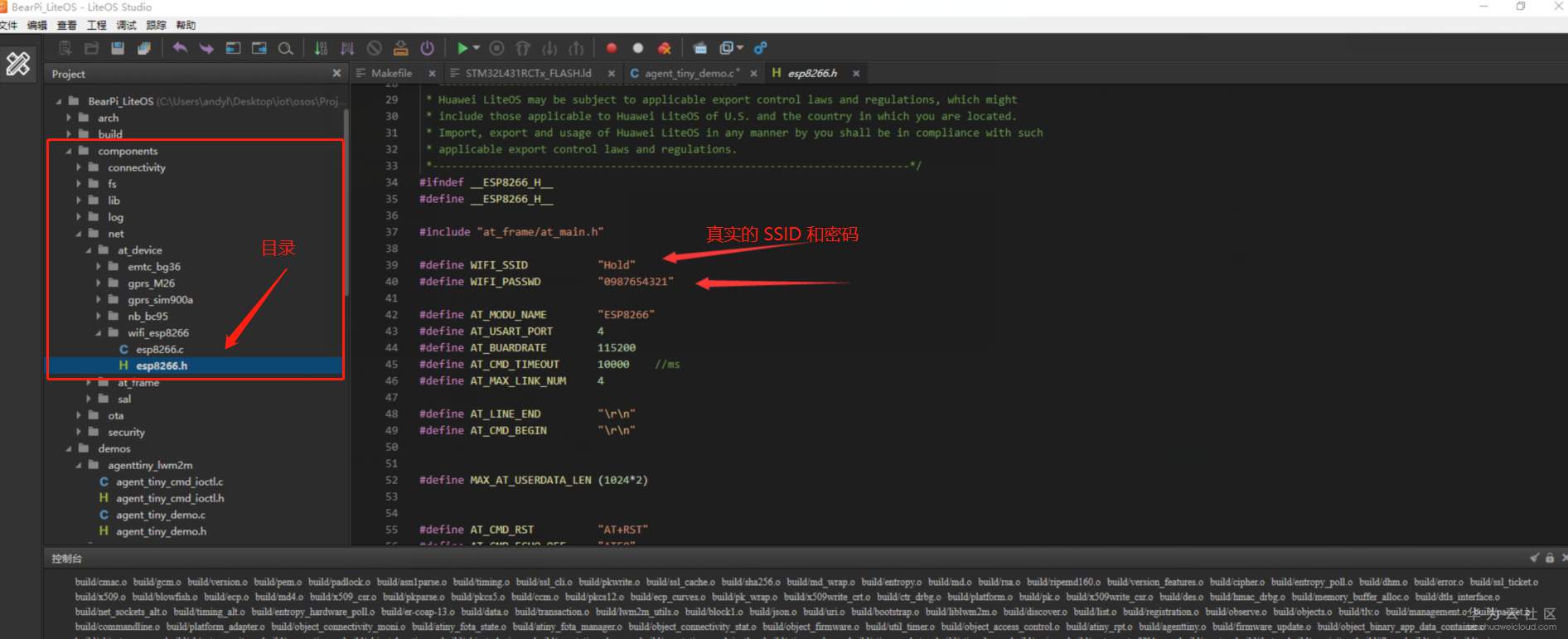

就这样子去接就好,默认通信方式就是wifi的,所以不用修改,但是要求修改自己真实情况的SSID:
还有保证设备上的IMEI码跟之前第一个视频填的是一样的;

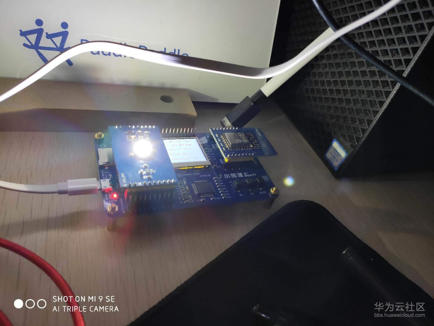

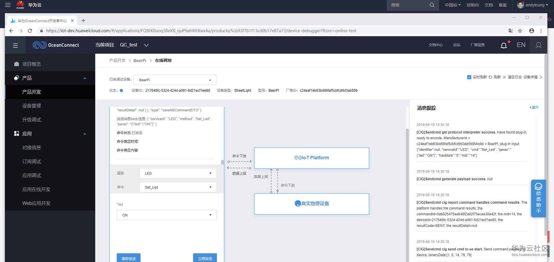

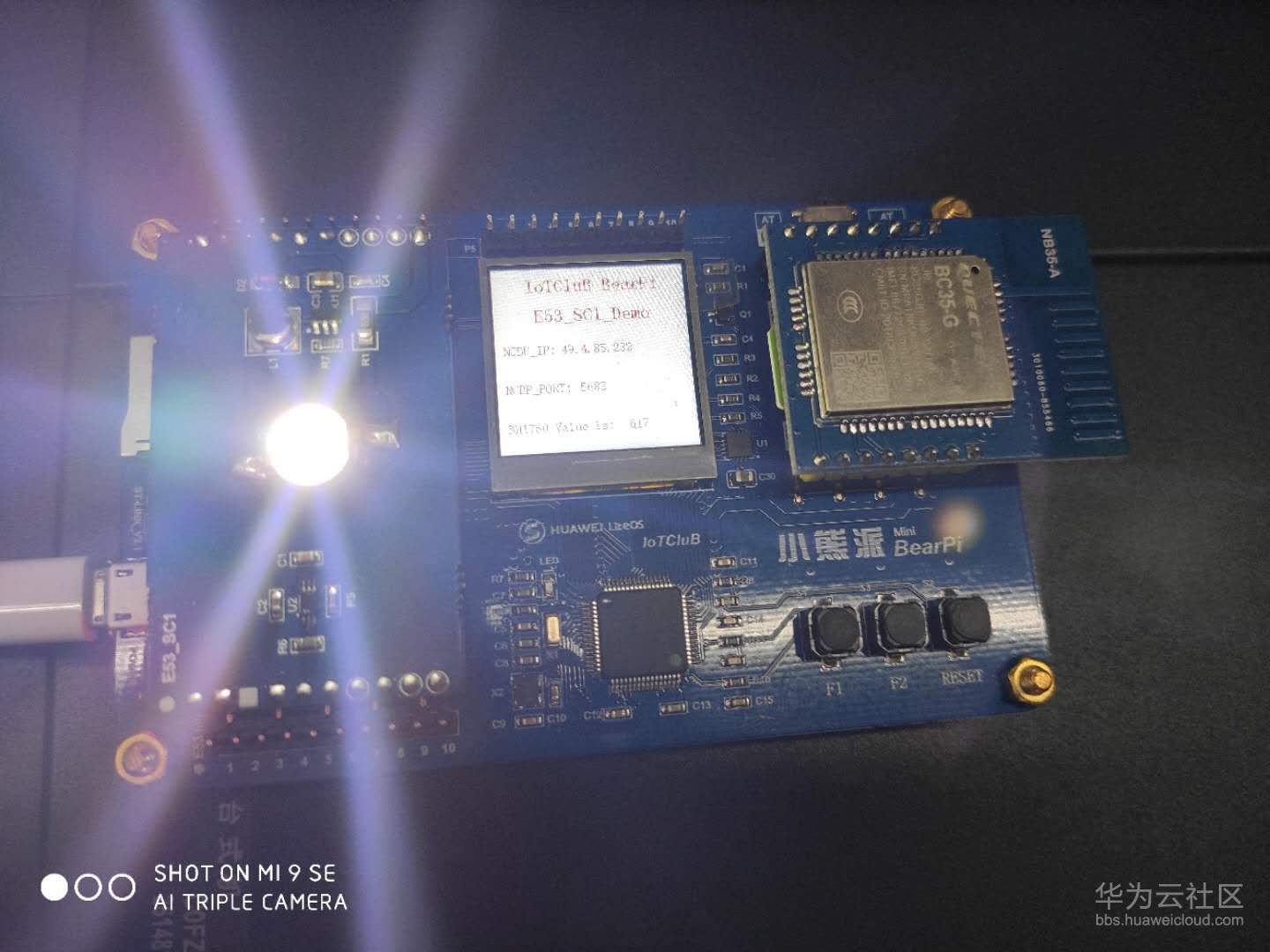

然后就可以编译,然后烧录,然后最后就是进入oceanconnect调试视频就发现灯可以亮的了;

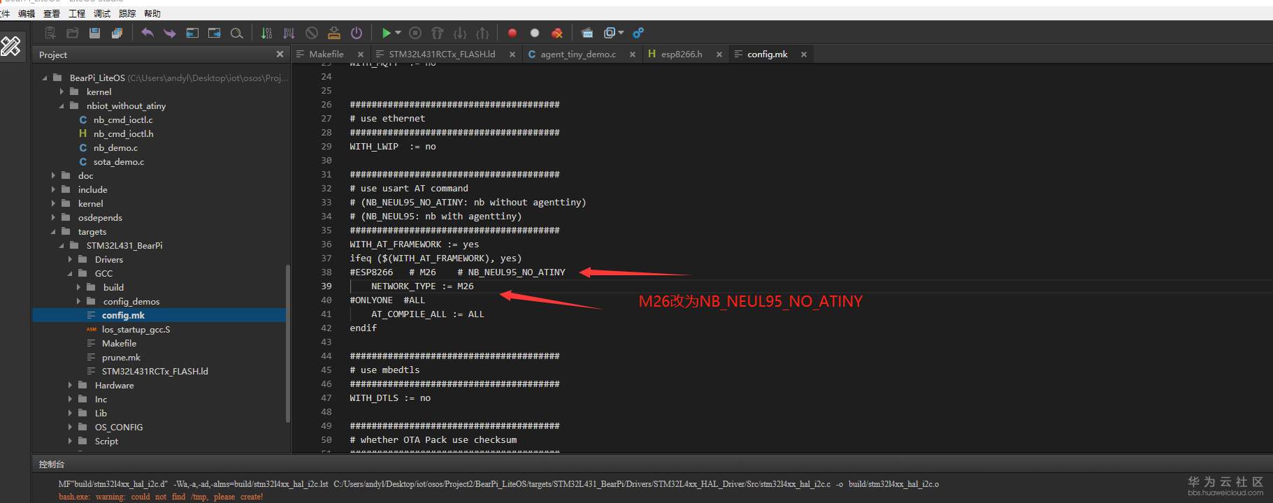

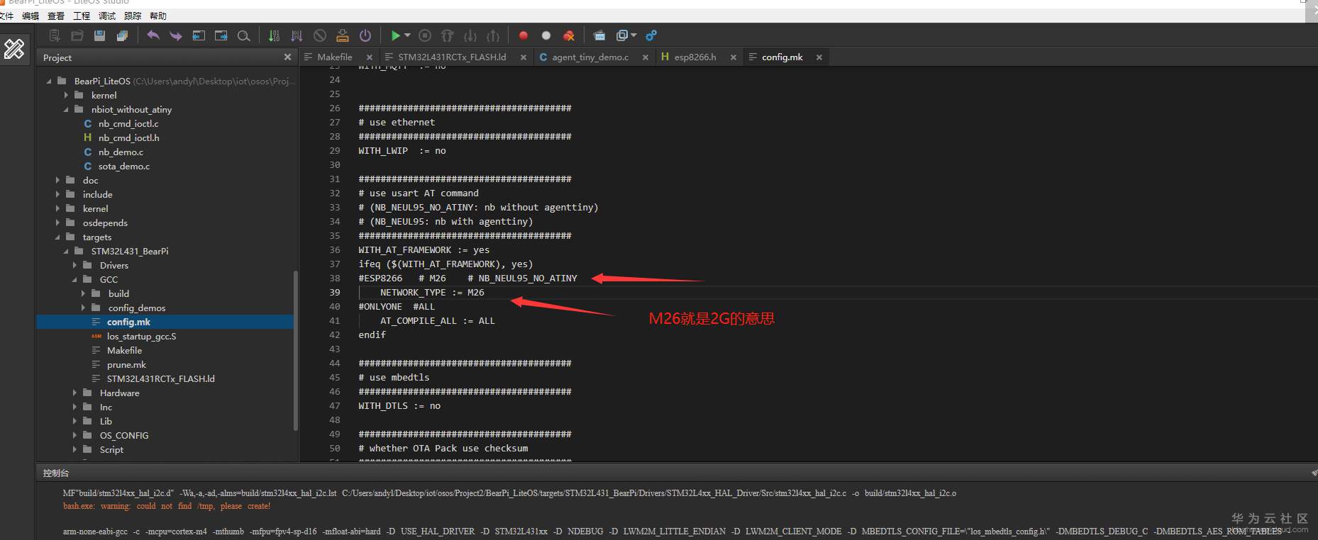

第二个实验,2G的通信方式:

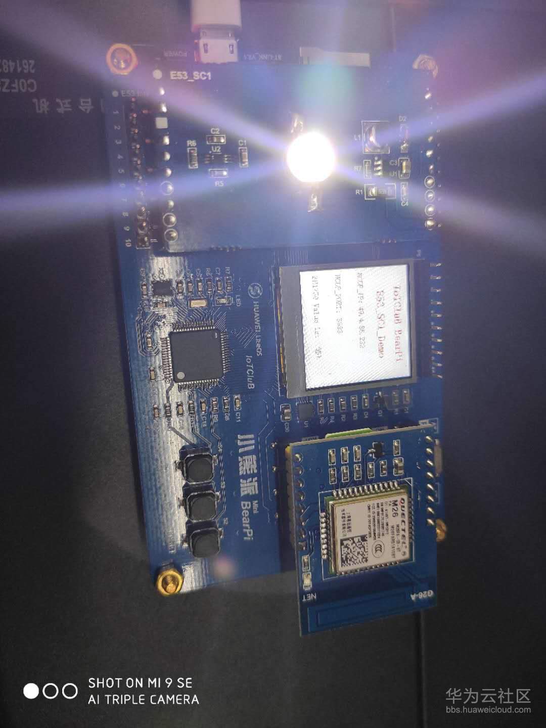

其实就修改一个参数就好,修改通信方式,然后编译,再烧录,然后再调试灯就亮了;

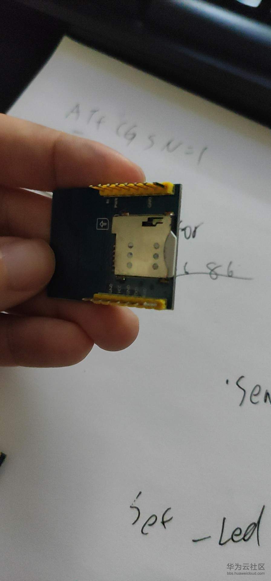

注意缺口向外的;
其实第三个实验也是同理的了,就是把参数同事方式修改为那个NB什么的;然后就是编译烧录,调试,灯就亮了;
