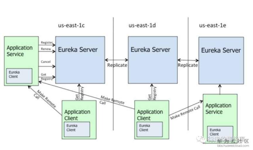

如图为Eureka的高级架构图,该图片来自于Eureka开源代码的文档,地址为https://github.com/Netflix/eureka/wiki/Eureka-at-a-glance 。
从图可以看出在这个体系中,有2个角色,即Eureka Server和Eureka Client。而Eureka Client又分为Applicaton Service和Application Client,即服务提供者何服务消费者。每个区域有一个Eureka集群,并且每个区域至少有一个eureka服务器可以处理区域故障,以防服务器瘫痪。
Eureka Client向Eureka Serve注册,并将自己的一些客户端信息发送Eureka Serve。然后,Eureka Client通过向Eureka Serve发送心跳(每30秒)来续约服务的。如果客户端持续不能续约,那么,它将在大约90秒内从服务器注册表中删除。注册信息和续订被复制到集群中的Eureka Serve所有节点。来自任何区域的Eureka Client都可以查找注册表信息(每30秒发生一次)。根据这些注册表信息,Application Client可以远程调用Applicaton Service来消费服务。

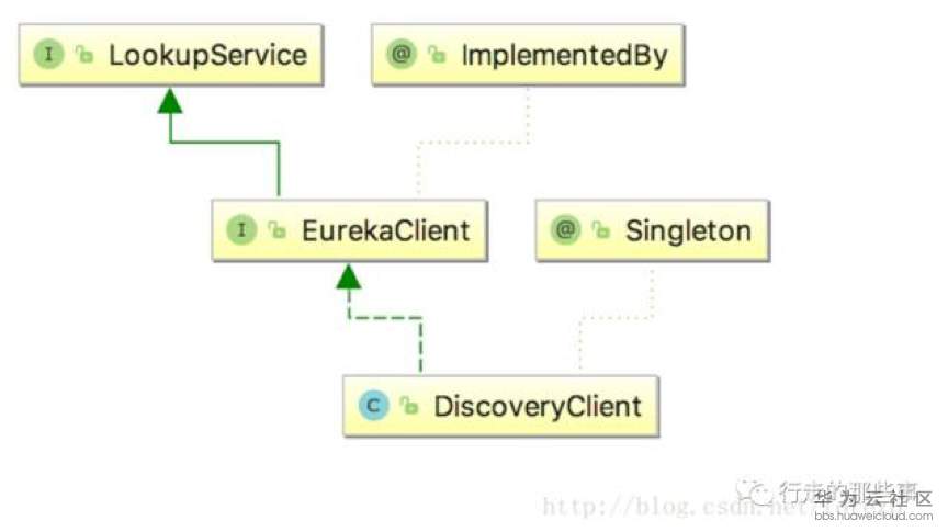

服务注册其实很简单,在Eureka Client启动的时候,将自身的服务的信息发送到Eureka Server。现在来简单的阅读下源码。在Maven的依赖包下,找到eureka-client-1.6.2.jar包。在com.netflix.discovery包下有个DiscoveryClient类,该类包含了Eureka Client向Eureka Server的相关方法。其中DiscoveryClient实现了EurekaClient接口,并且它是一个单例模式,而EurekaClient继承了LookupService接口。它们之间的关系如图所示。

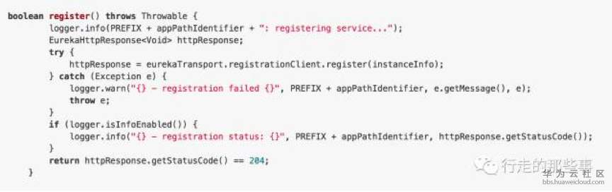

在DiscoveryClient类有一个服务注册的方法register(),该方法是通过Http请求向Eureka Client注册。其代码如下:

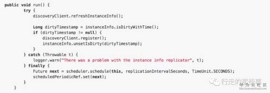

在DiscoveryClient类继续追踪register()方法,它被InstanceInfoReplicator 类的run()方法调用,其中InstanceInfoReplicator实现了Runnable接口,run()方法代码如下:

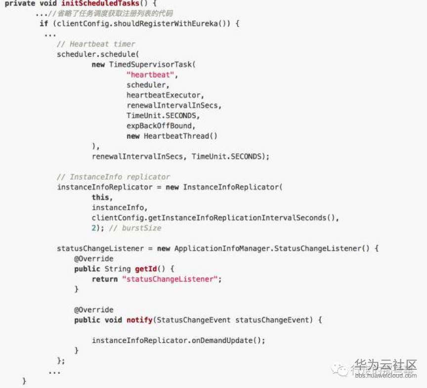

而InstanceInfoReplicator类是在DiscoveryClient初始化过程中使用的,其中有一个initScheduledTasks()方法。该方法主要开启了获取服务注册列表的信息,如果需要向Eureka Server注册,则开启注册,同时开启了定时向Eureka Server服务续约的定时任务,具体代码如下:

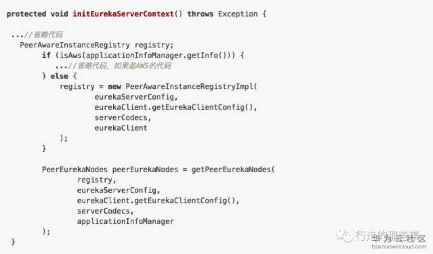

然后在来看Eureka server端的代码,在Maven的eureka-core:1.6.2的jar包下。打开com.netflix.eureka包,很轻松的就发现了又一个EurekaBootStrap的类,BootStrapContext具有最先初始化的权限,所以先看这个类。

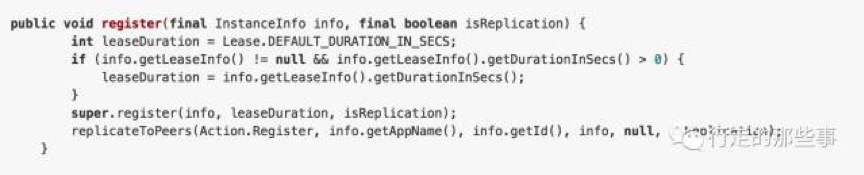

其中PeerAwareInstanceRegistryImpl和PeerEurekaNodes两个类看其命名,应该和服务注册以及Eureka Server高可用有关。先追踪PeerAwareInstanceRegistryImpl类,在该类有个register()方法,该方法提供了注册,并且将注册后信息同步到其他的Eureka Server服务。代码如下:

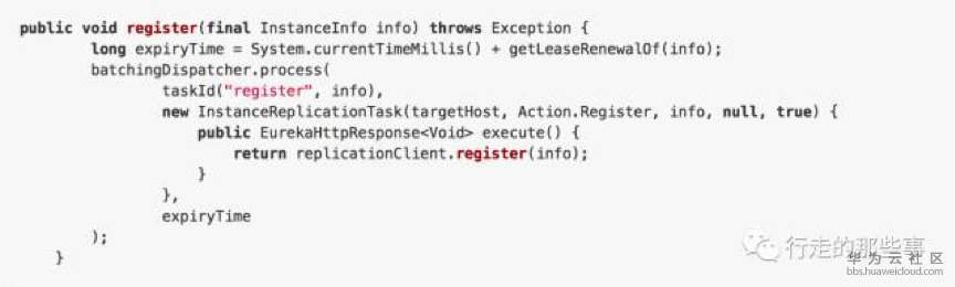

其中super.register(info, leaseDuration, isReplication)方法,点击进去到子类AbstractInstanceRegistry可以发现更多细节,其中注册列表的信息被保存在一个Map中。replicateToPeers()方法,即同步到其他Eureka Server的其他Peers节点,追踪代码,发现它会遍历循环向所有的Peers节点注册,最终执行类PeerEurekaNodes的register()方法,该方法通过执行一个任务向其他节点同步该注册信息,代码如下:

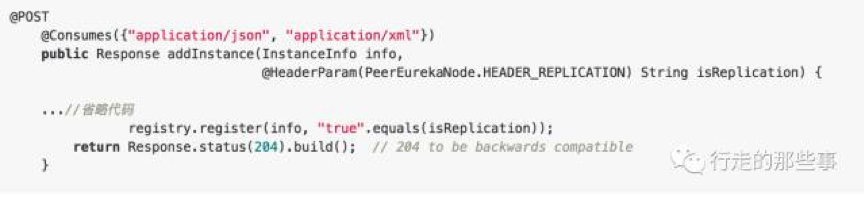

经过一系列的源码追踪,可以发现PeerAwareInstanceRegistryImpl的register()方法实现了服务的注册,并且向其他Eureka Server的Peer节点同步了该注册信息,那么register()方法被谁调用了呢?之前在Eureka Client的分析可以知道,Eureka Client是通过http来向Eureka Server注册的,那么Eureka Server肯定会提供一个注册的接口给Eureka Client调用,那么PeerAwareInstanceRegistryImpl的register()方法肯定最终会被暴露的Http接口所调用。在Idea开发工具,按住alt+鼠标左键,可以很快定位到ApplicationResource类的addInstance ()方法,即服务注册的接口,其代码如下:

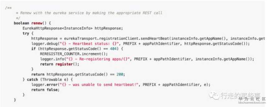

服务续约和服务注册非常类似,通过之前的分析可以知道,服务注册在Eureka Client程序启动之后开启,并同时开启服务续约的定时任务。在eureka-client-1.6.2.jar的DiscoveryClient的类下有renew()方法,其代码如下:

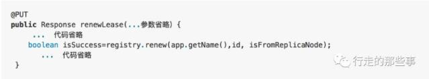

另外服务端的续约接口在eureka-core:1.6.2.jar的com.netflix.eureka包下的InstanceResource类下,接口方法为renewLease(),它是REST接口。为了减少类篇幅,省略了大部分代码的展示。其中有个registry.renew()方法,即服务续约,代码如下:
读者可以跟踪registry.renew的代码一直深入研究。在这里就不再多讲述。另外服务续约有2个参数是可以配置,即Eureka Client发送续约心跳的时间参数和Eureka Server在多长时间内没有收到心跳将实例剔除的时间参数,在默认的情况下这两个参数分别为30秒和90秒,官方给的建议是不要修改,如果有特殊要求还是可以调整的,只需要分别在Eureka Client和Eureka Server修改以下参数:

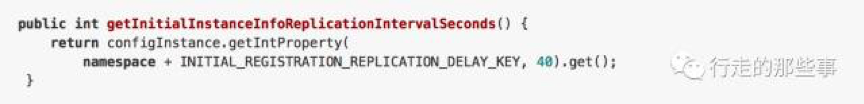

·      Eureka Client一启动(不是启动完成),不是立即向Eureka Server注册,它有一个延迟向服务端注册的时间,通过跟踪源码,可以发现默认的延迟时间为40秒,源码在eureka-client-1.6.2.jar的DefaultEurekaClientConfig类下,代码如下:
