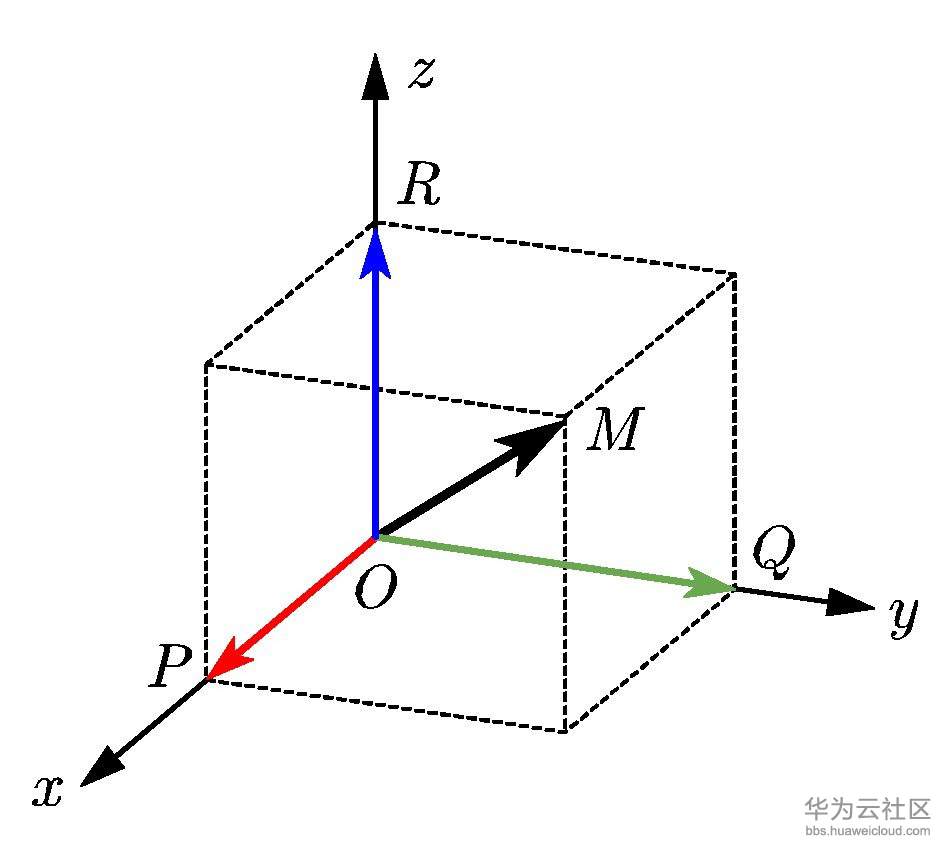

二、三维坐标系
三维空间用来表达立体形状,需要三个方向的坐标,分别为水平方向的x轴和y轴,以及垂直方向的z轴。如下图的三维坐标系所示,三维空间有个M点,该点在x轴上的投影为P点,在y轴上的投影为Q点,在z轴上的投影为R点,因此M点的坐标位置就是(P, Q, R)。
既然三维空间中的每个点都存在x、y、z三个方向的坐标值,那么与物体位置有关的方法均需提供x、y、z三方向的数值。比如物体的旋转方法glRotatef、平移方法glTranslatef、缩放方法glScalef,要分别指定物体在三个坐标轴上的旋转方向、平移距离、缩放倍率。具体的方法调用例子如下所示:
