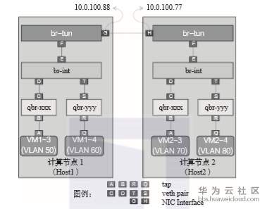

VXLAN的实现模型与VLAN的实现模型非常相像,如图3-10所示。
从表面上来看,VXLAN与VLAN的实现模型相比,仅仅有一个差别:VLAN中对应的是br-ethx,而VXLAN中对应的是br-tun。(br-tun是一个混合单词的缩写:Bridge-Tunnel。
此时这个Tunnel是VXLANTunnel。)
其实,br-ethx是一个OVS,br-tun也是一个OVS。所以说,两者的差别不是实现组件的差别,而是组件所执行的功能的差别。br-ethx所执行的功能是一个普通二层交换机的功能,br-tun所执行的是VXLAN中VTEP(VXLAN Tunneling End Point,VXLAN隧道终结点)的功能。图3-10为两个br-tun所对应的接口IP分别标识为10.0.100.88和10.0.100.77,这两个IP就是VXLAN的隧道终结点IP。
图3-10 VXLAN实现模型

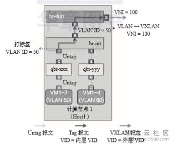

VXLAN类型网络出报文的内外VID转换过程,如图3-12所示。
图3-12 VXLAN类型网络出报文内外VID的转换
图3-12中,我们以VM1-3为例,讲述内外VID的转换过程。报文从VM1-3发出,从br-tun离开Host,这一路的VID转换如下:
①报文从VM1-3的A端口发出,是Untag报文;
②报文从B端口进入qbr-xxx,再从C端口离开qbr-xxx,也是Untag报文;
③报文从D端口进入br-int,在D端口,报文被打上标签,VLAN ID = 50;
④报文从E端口离开br-int,此时报文VID = 50;
⑤报文从F端口进入br-tun,此时报文VID = 50;
⑥报文从G端口离开Host,在G端口,报文被从VLAN封装为VXLAN,并且VNI = 100。
可以看到,报文在br-int的D端口被打上内部VLAN标签,变成了Tag报文,在br-tun的G端口做了两件事情:报文格式从VLAN封装为VXLAN,VNI赋值为100。
