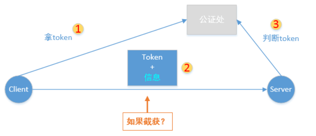

Token认证
这种方式是Openstack中的KeyStone的认证方式。示意图如下:
原理:任何请求,都附带token。接收者根据token判断请求是否合法。
因为有token的加持,所以可以防止非法请求。而且token是有有效期的限制的。
缺点:如果报文在中途被劫持,那么token就泄露了,这时(token有效期内)黑客就可以构造任意的请求了。可以看出来,还是不那么的安全。

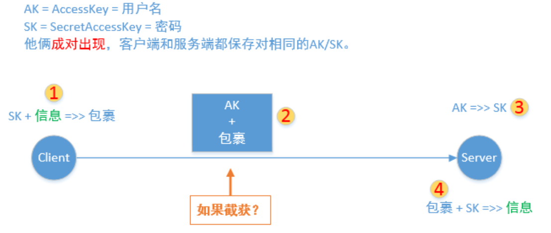

AK/SK的认证
这种方式是AWS上面S3的认证方式。示意图如下:
原理:把信息放到一个箱子里,然后贴个信物。中间不管什么被动了手脚,都会被发现。
可以看到,这比token认证的方式安全很多。
因为要求客户端也要保存一份AK/SK,所以你可以在AWS上面看到,有让用户下载AK/SK的页面。
(另:AK作为用户名的别称,是支持修改的)
缺点:虽然不能修改报文,但是可以截获报文后不停地重复发送该报文。(太机智了)

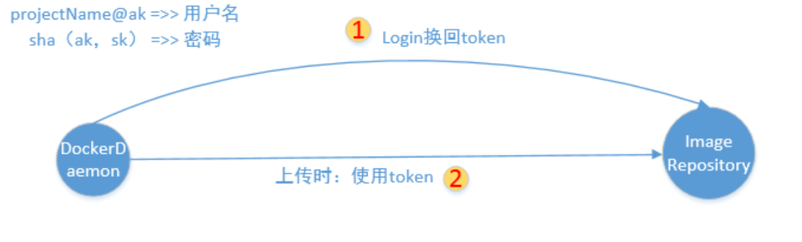

PaaS中Docker镜像仓库
Docker下载镜像的时候,需要认证。docker原生的交互是使用token的,但是登陆的时候使用user/pw,所以原生的实现不符合安全要求。这里使用ak/sk对用户名/密码做了一次映射。保证login的安全,后续上传动作还是继续使用token方式。

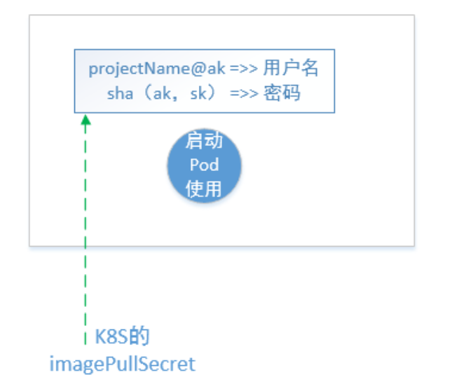

k8s的imagePullSecret
因为k8s启动Pod要下载镜像,就需要imagePullSecret。而上个章节我们知道Docker下载的账号经过我们特殊处理的。所以这里我们就要给k8s创建对应的imagePullSecret,创建的方法同Docker登陆账号一样:
