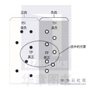

模型评估主要是将测试结果转化为混淆矩阵,表2-1image.png展示了测试结果的4种情况。使用准确率、召回率等进行评估。
说明:
TP(True Positive,真正):被模型预测为正的正样本。
FP(False Positive,假正):被模型预测为正的负样本。
FN(False Negative,假负):被模型预测为负的正样本。
TN(True Negative,真负):被模型预测为负的负样本。
模型评估的测试结果如图2-3所示,实心点代表正类、空心点代表负类,用椭圆标识被选中的元素。
图2-3 模型评估混淆矩阵图
准确率就是找得对,也叫作查准率,是针对预测结果而言的,它表示预测为正的样本中有多少是真正的正样本。
准确率(Precision)P:P=TP/(TP+FP)
召回率就是找得全,也叫作查全率,是针对原来的样本而言的,它表示样本中的正例有多少被预测正确了。
召回率(Recall Rate)R:R=TP/(TP+FN)
