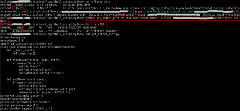

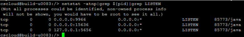

方案三:ps服务切割获取到这个服务的pid,然后通过netstat进行解析
这个貌似可行阿。试试呗:
完成了?就这么简单?扯吧你.......
tomcat监~听的先不说tomcat特殊多端口配置,就是基本的至少也有三个端口 shutdown、http 、jsp。怎么区分?
笨一点的办法是for循环用lsof -i 结果与pid比较是否相等,比如:
拿正则切割出纯端口号,然后在循环这两个port,测试哪个端口号losf后的pid与刚才的那个pid对应
方案可行,但是不够装逼!!!我这么爱装13,是绝对不会用这种方式的!
方案四:Linux下既然自带的Python,python又自带的xml解析器,干嘛不用?
明明几行代码就能搞定的事情,干嘛要那么费劲的去grep awk 正则....就好比明明我可以去天桥底下说书讲相声,为什么要干IT,哎.....
要善于思考阿,大兄弟。。。。
这种获取端口的方式,并不仅用于tomcat,也要学会发散性思考。
当然也许还有更好的方法没想出来,可以在评论区回复提供更好的方法阿。集思广益,共同进步
