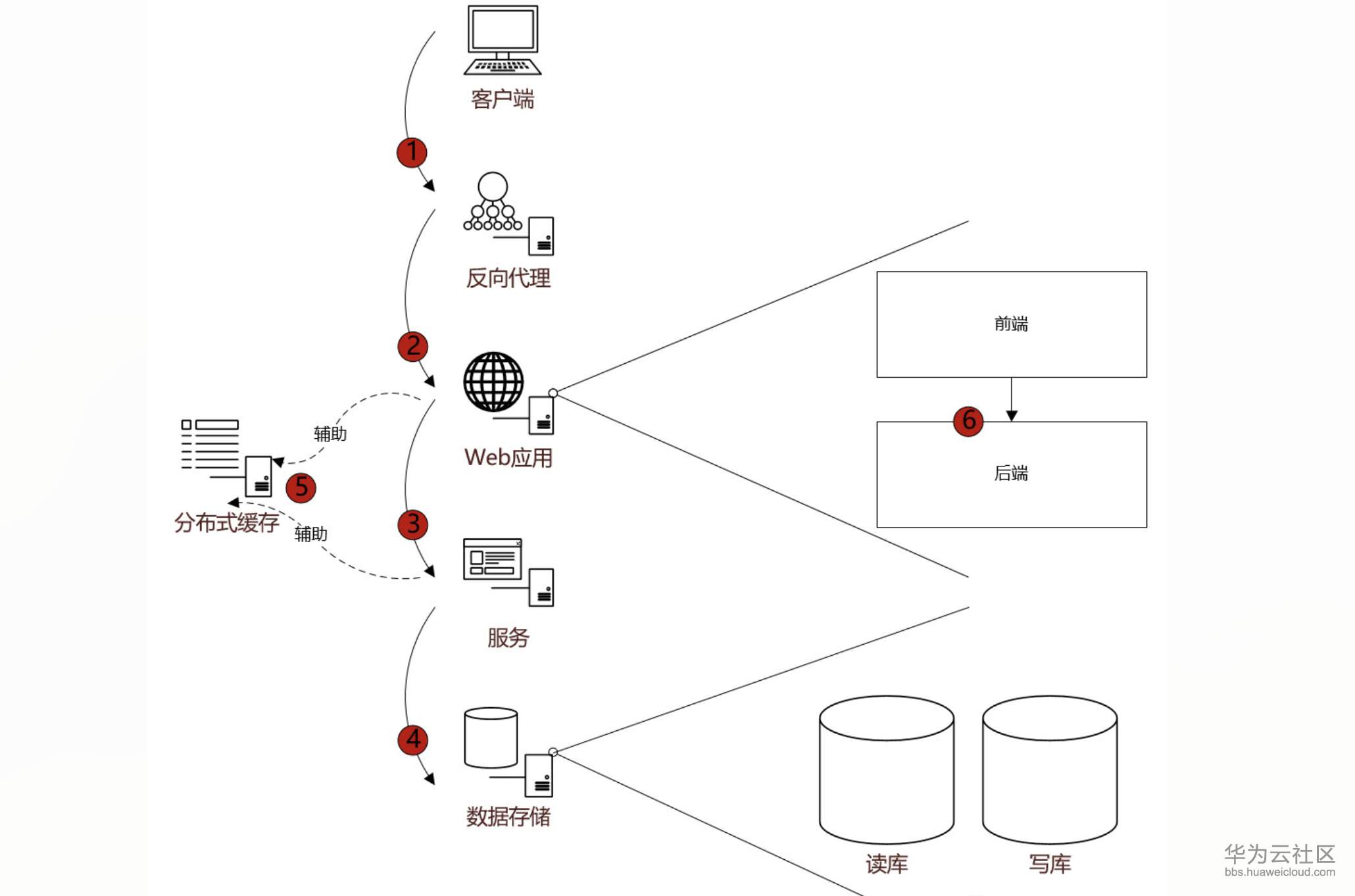

        再翻出第一篇中放出的一张图来回顾一下。

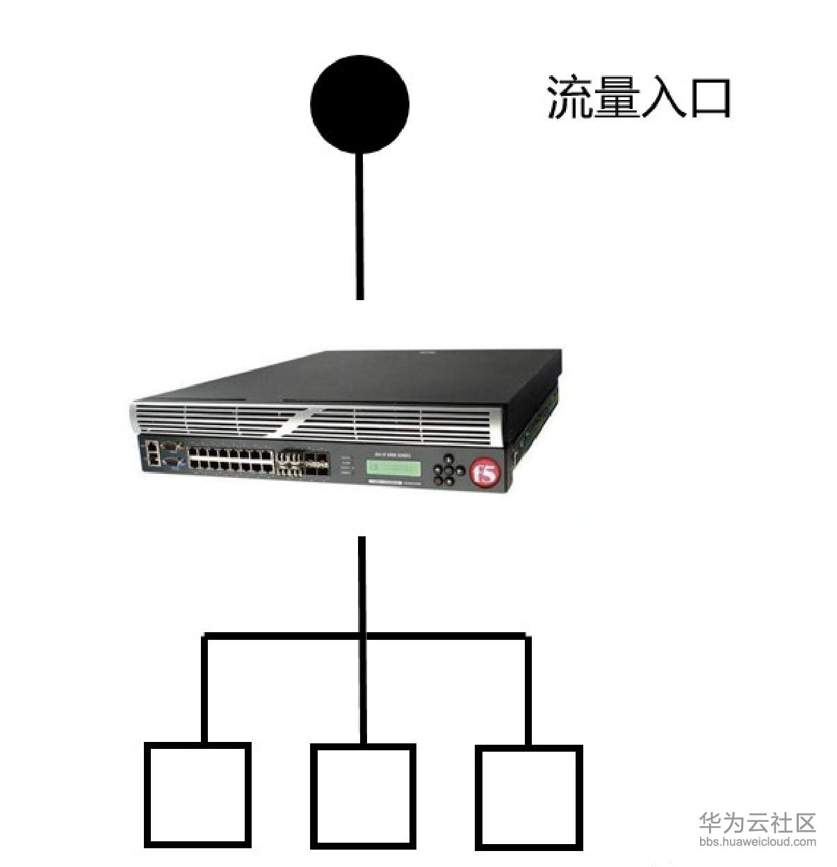

        硬件这块名气最大的还属F5(根据ZOL的数据,其在市场占有率51.44%),大大盖过了其它几家硬件商的风头。此类硬件负载均衡器的特点是“壕”,毕竟是纯商业化的东西,投入的资源和精力自然是众多开源软件负载均衡所无法比拟的,所以功能非常强大。包含访问加速、压缩、安全等等负载均衡之外的许多附加功能。
        题外话:如果用F5组网的话,有两种结构,串行结构和并行结构,也称为直连模式和旁路模式。前者的优势在对硬件产生压力较小、且天然安全性高,而后者对原网络架构的改动较小、且扩展性较好。大家在实际的使用中结合自身情况来部署。
        “壕”物能够同时支持L2~L7的转发,所以上图中的每一个标注点都可以用硬件来做负载均衡。因此,如果在经济允许的情况下,直接上F5能解决很多原本需要花更多时间去解决的问题。所以当“时间”的重要度大于“金钱”的时候,建议优先采用硬件方案。

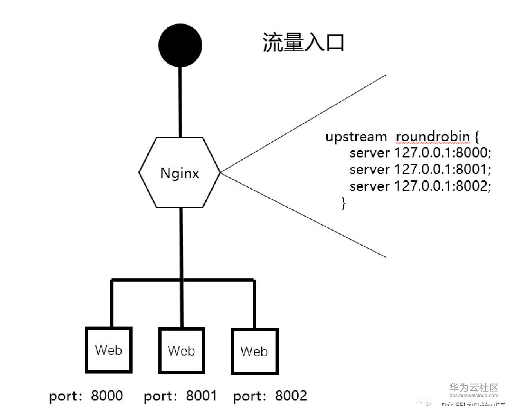

        一般情况下,只要对数据库不滥用,往往我们从「单应用 + 单库」组合最先需要突破的是应用,变成「多应用 + 单库」。那么针对Web应用的L7负载均衡,比较主流的产品是2个Nginx、HAProxy。在L7做负载均衡,最大的特点就是灵活,请求的URL、Header都是我们可以去掌控的,所以我们可以利用其中的任何信息为负载均衡策略所用。
        这一类就是前面图中的「反向代理」。作为「客户端」和「Web应用」、「前端」和「后端」之间的桥梁。实际操作中主要做2步:
  1. 在公网的域名解析中,配置解析到「反向代理」。记录类型是「A」,记录值是「反向代理」的IP。
  2. 配置真实提供服务的Web应用IP和端口,和负载均衡均衡策略。上图中的配置是Nginx中的示例,负载均衡策略的缺省值是轮询。

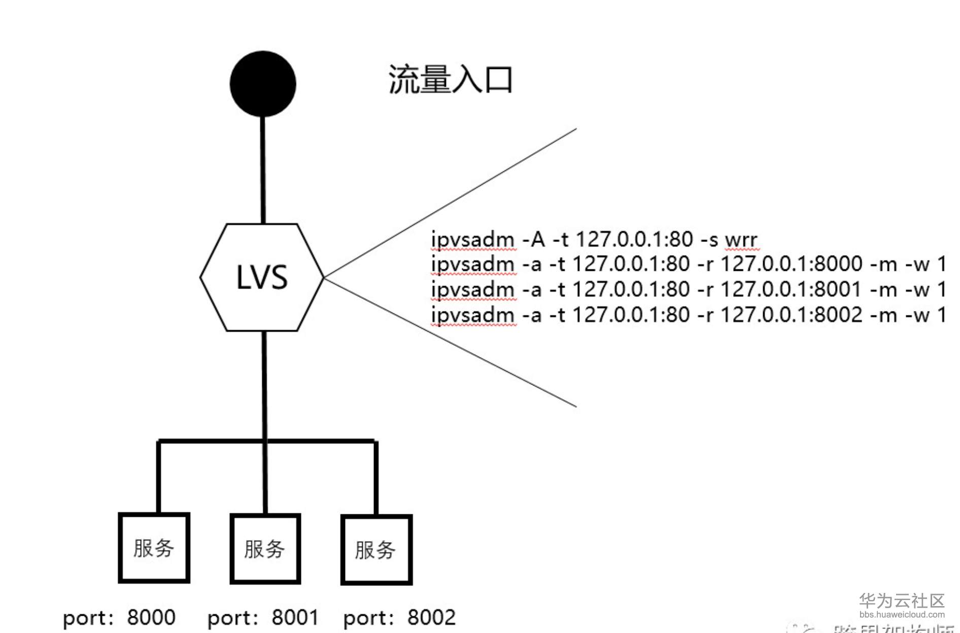

        当「Web应用」所依赖的TCP协议的「服务」需要横向扩展,或者需要做「数据库」、「分布式缓存」的多主、主从集群时,那么就需要一个支持L4的负载均衡软件。这里最知名的就属LVS了,1998年5月由章文嵩博士建立,2004年底被纳入Lunix内核。也正因为它是内核态的程序,所以相比用Nginx、HAProxy来做L4的负载均衡,在性能、资源的消耗上会更优一些。
        实际运用中的操作步骤主要也是2步:
  1. 在LVS中添加一个IP虚拟服务(IPVS),并指定它的IP、端口和负载均衡策略。
  2. 将IP虚拟服务关联到真实的服务上,并指定模式和权重的信息。(做L4的负载均衡可以使用NAT或者FULLNAT模式)
        题外话:LVS的模式一共有四种,除了NAT和FULLNAT(NAT的增强版)模式外,它的TUN模式可以在L3做负载均衡,DR模式可以在L2做负载均衡,到这个层面其实就和做硬件同处于一个层次了。并且,随着层次的深入,虽然对功能性上有所弱化,但是如果不考虑端口的话,单从IP层面的负载均衡来说,用DR模式做,则对数据包的加工介入度会降到最低,因此也是通过软件做负载均衡能够达到的性能极致。
        另外,LVS中运用的虚拟IP概念,本质上和Nginx中的“server”概念一样,定义了一个统一入口,作用上并没有差别。将Nginx中的upstream关联到server,就如LVS操作步骤第2点中的关联一般。

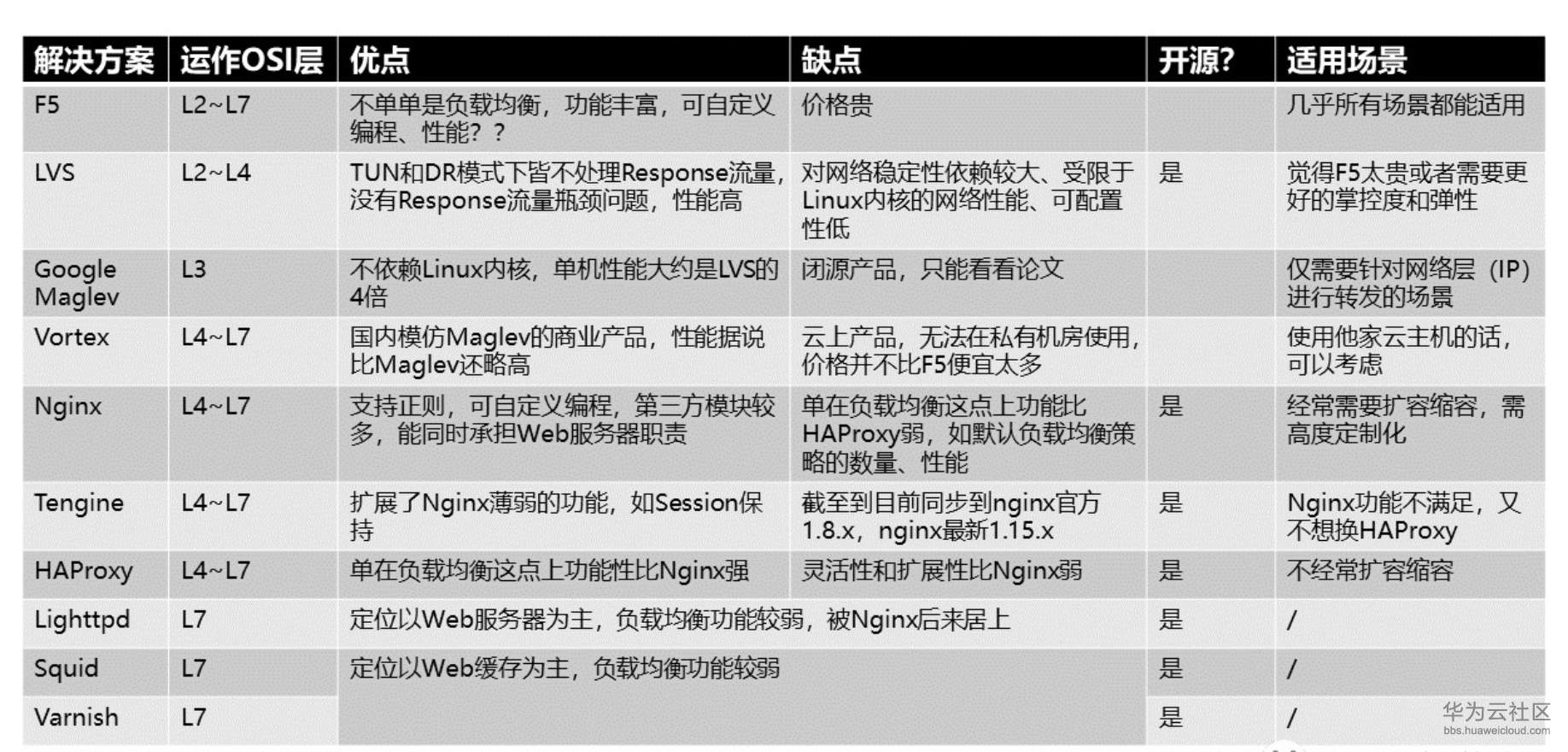

        做了一个苦差事,把所有同类型的产品都整合了一下优缺点和使用场景。不过,其中有不少是我没用过的,所以仅供大家参考。顺手将一些网上到处充斥的一些过时结论做了更新,如:Nginx不支持session sticky等。
        我们可以看到,不同的解决方案有不同的侧重点。因此在单个解决方案已经无法满足的情况下,我们可以组合使用,各尽所长。

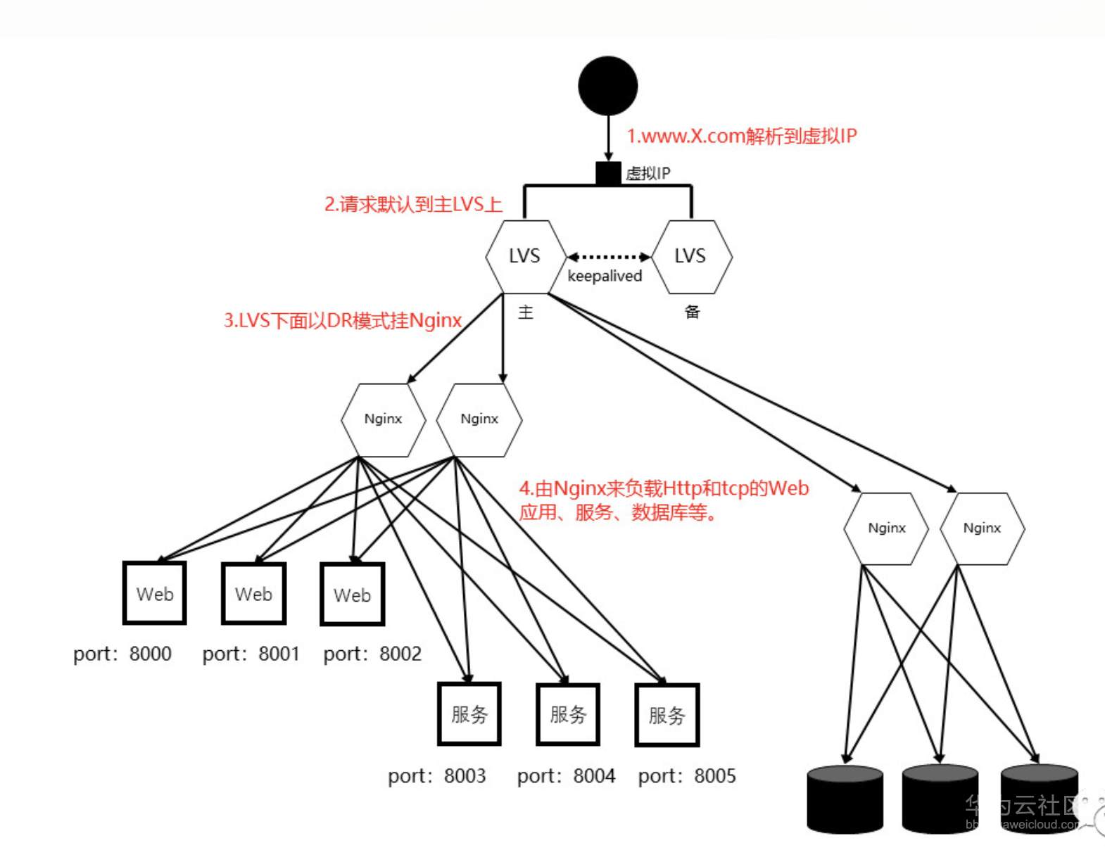

        负载均衡这个领域还是以高可用和性能为2个最重要因素,下面是小Z推荐的一种组合方式,也是在系统量级达到每小时上亿PV之后最被广泛使用的一种。理论上,利用第一步DNS的域名解析所带的负载均衡效果,只要复制多套LVS主备出来,绑上多个不同的虚IP,可以做到无限横向扩展,以支撑不断增长的流量。
        用到的3个软件目前都是开源产品,LVS+Keepalived负责做Nginx的负载均衡,而Nginx负责分发到实际的请求到Http和Tcp协议的应用上。
        关于LVS的模式选择,如果在同网段内的话优先使用DR模式进行L2转发,性能最好。否则使用TUN模式进行L3分发。与此同时,在L4、L7的分发上使用Nginx来做,可以发挥其灵活易扩展的特点以及其它的一些额外特性如缓存等,也算是物尽其用。
