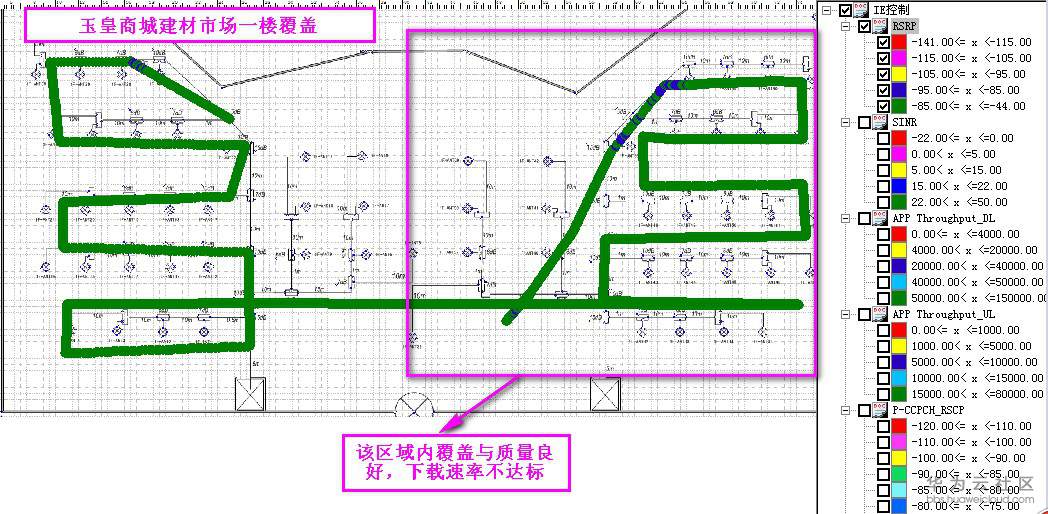

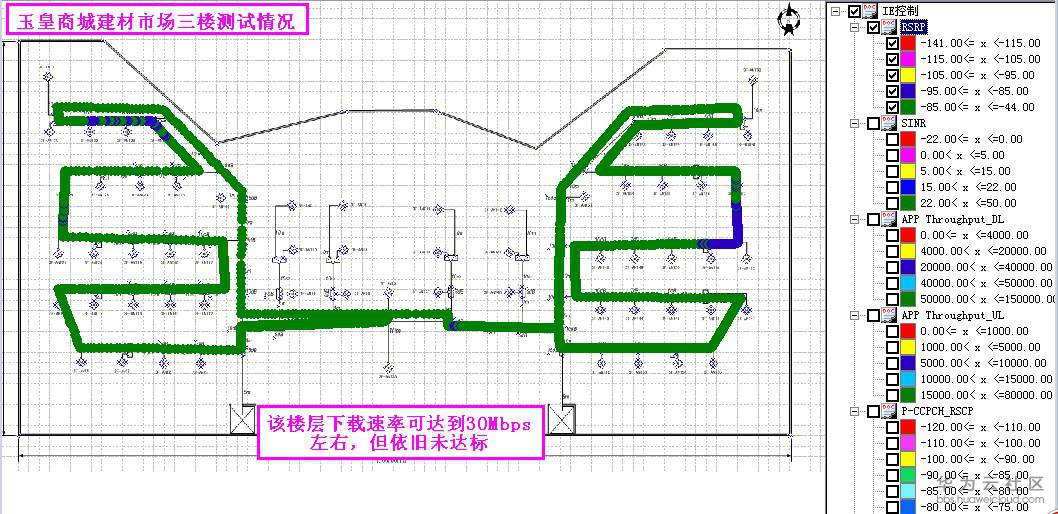

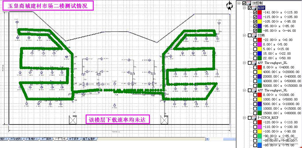

对XX建材市场室内分布系统进行测试发现此站点在覆盖与质量良好的情况下下载速率不稳定问题。以下是测试路线图:
在此次对XX建材市场室内分布系统测试过程中,该楼的RSRP=-85dbm以上,但一楼与三楼SINR=26db以上,下载速率为600Kbps-44Mbps之间,波动较大,而二楼东侧RSRP=-85dbm以上,SINR=14db左右,下载速率为1Mbps-26Mbps之间。怀疑干扰问题。

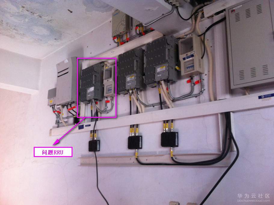

3、 XX建材市场室内分布系统共6个RRU组成,将吸顶天线直接连接合路器,排查是否为合路器问题;
4、 将吸顶天线直接连接RRU排查是否为RRU问题。

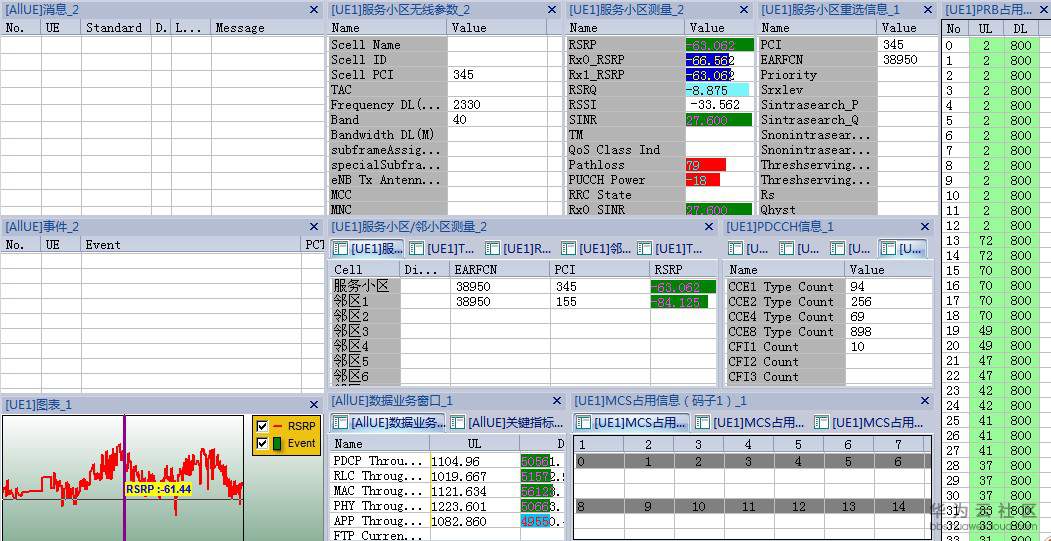

对XX建材市场进行频点修改,将原室分原室分频点2330修改为2360,发现问题依旧存在,随后与后台配合对该室内分布系统进行抓包测试,灌包测试验证,发现灌包速率正常,PDCP峰值速率在50Mbps左右。
随后对XX建材市场室内分布系统合路器以及RRU逐个排查后,发现XX建材市场东侧末端RRU存在自干扰问题,将吸顶天线直接连接测试东侧末端RRU时呈现单验时发生的情况。RSRP良好的情况下,SINR波动很大,峰值为17db左右,造成速率不稳。得出该RRU连接整个室内分布系统后也对整个室内分布系统造成影响。
对问题RRU进行更换后,进行单独测试以及连接整个室内分布系统测试。以下是复测结果。

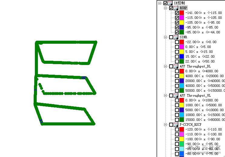

首先对XX建材市场问题RRU单独连接吸顶天线测试,RSRP=-85dbm以上,SINR=26db以上,平均下载速率在50Mbps。
然后对整个XX建材市场内部进行TD测试,LTE网络质量恢复正常,通过单验标准。RSRP=-85dbm以上,SINR=27db以上,平均下载速率在45Mbps。
