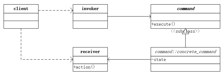

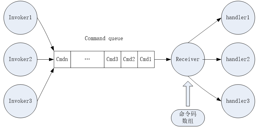

C语言命令模式经典方式如下,和面向对象是有明显的不同的。下图的invoker表示发命令的实体,而handler表示执行命令的实体,这个和面向对象的命令模式里的含义不一样。
图表 1 C语言命令模式示意图
图表 2面向对象命令模式
C语言实现的命令模式核心数据结构是命令。发布命令的是invoker,多个invoker将命令封装起来,送到队列里。有一个函数或者线程称为receiver,检查队列里是否有没有处理的命令。由receiver负责调用各个handler。另外一个被经常使用的辅助数据结构是命令码数组,在如果invokerhandler运行于不同的环境,这种做法几乎是必选,如核间通信,内核和应用态通信。命令码作为索引,handler调用函数作为元素,Receiver根据不同的命令码调用handler
也有不使用消息队列的C语言实现。
如果invokerhandler运行于相同的环境,可能直接把handler的回调函数的指针挂在命令结构体上,receiver可以直接调用handler的回调函数。很显然,不同的运行环境是没法这么做的。所以命令码数组是一个更为通用,封装性更好的方法。
              面向对象的命令模式并没有提及到命令的消息队列,也没有提及命令码数组。消息队列本身并不是命令模式的一部分,而是在C语言实现里经常会用到的,特别是命令和执行不再同一个运行环境。命令码数组对于面向对象来说可以用多个子类来实现,所以也不体现出来。
