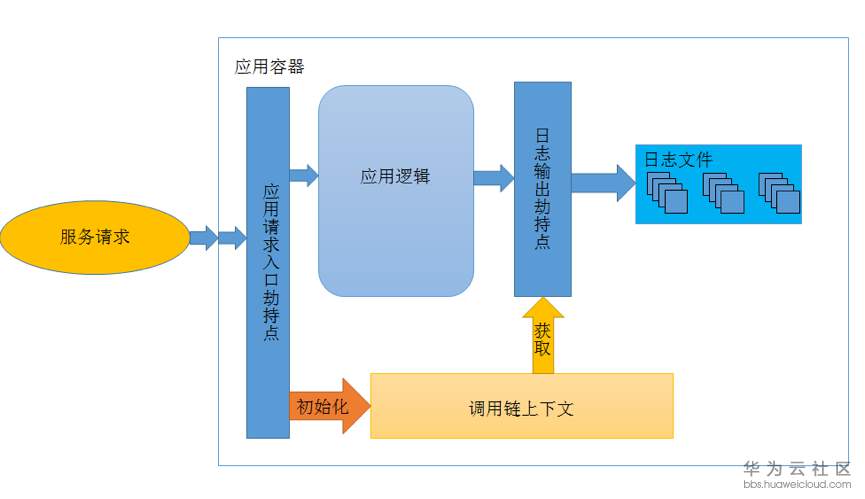

二、服务端信息收集
服务端信息收集整体流程如下图所示,通过在应用容器(tomcat等)启动过程中植入切点从而实现在应用逻辑执行之前和之后对请求进行劫持。
  • 应用逻辑执行之前:解析request中调用链信息,并初始化调用链上下文;
  • 应用逻辑执行之后:解析response中调用链信息,并将本次请求处理的所有调用链信息输出到日志文件。

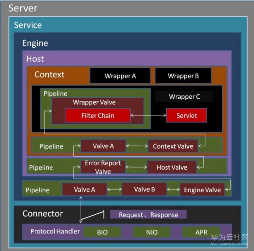

在介绍切点之前我们应该对servlet容器(本文以tomcat为例)处理一次请求的大致流程有一个整体的了解。
图片来源于网络
在Connector接收到一次连接并转化成请求(Request)后,会将请求传递到Engine的管道(Pipeline)的阀(ValveA)中。请求在Engine的管道中会传递到Engine Valve这个阀中。接着请求会从Engine Valve传递到一个Host的管道中,在该管道中传递到Host Valve这个阀里。接着从Host Valve传递到一个Context的管道中,在该管道中传递到Context Valve中。接下来请求会传递到Wrapper C内的管道所包含的阀Wrapper Valve中,在这里会经过一个过滤器链(Filter Chain),最终送到一个Servlet中。借助于tomcat的这种架构设计,我们可以通过在tomcat处理一次请求的生命周期过程中植入自己的逻辑,将tomcat对外提供的能力进行一次增强,即UAV的中间件增强技术。

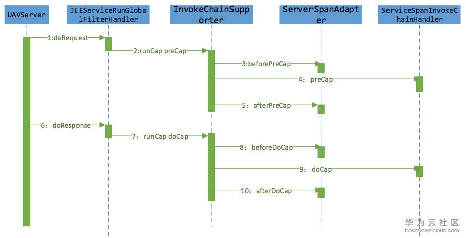

具体UML图如下:
从UML图中可以清晰地看到, InvokeChainSupporter(调用链实现逻辑入口和调用链所需资源初始化实现类)将中间件增强技术进行了二次增强。它允许使用者在其中注册不同的handler,并且在handler的preCap和doCap(中间件增强技术中的逻辑执行之前和之后的切点术语)方法之前和之后动态织入adapter,从而能够执行更多的定制化适配和个性化逻辑。所有supporter和adapter均采用反射调用方式,最大程度上减少了中间件增强技术的依赖。
