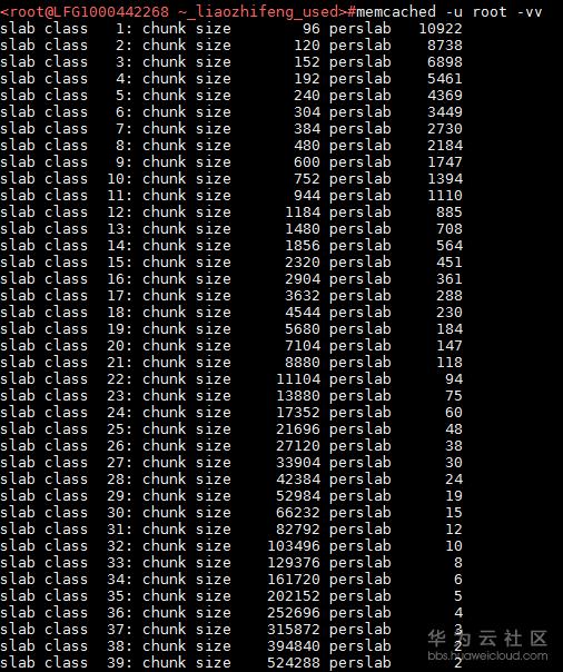

memcahced的解决方案是这样的:把chunk按大小分为多个区间,当一个item过来时,看他落在哪个区间,然后存到对应区间的chunk里去。我们启动memcahced看看启动输出:

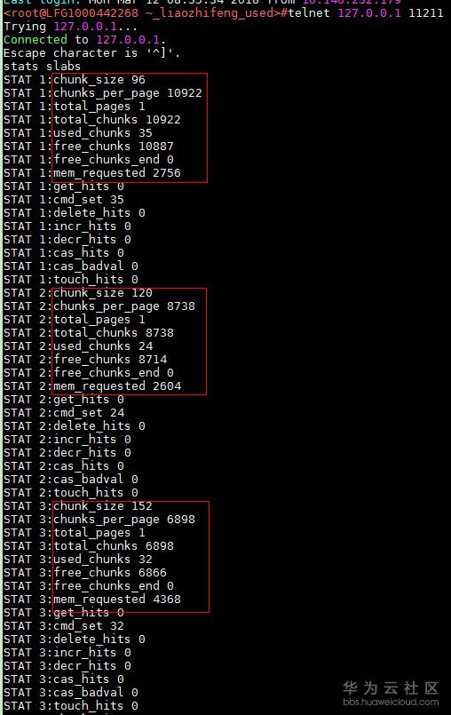

我们可以看到,默认分配了39类chunk。我们看第一行 slab class 1,chunk大小从96开始 一共有10922个 乘起来刚好是1m。看最后一行slab class 39,chunk大小为524288 一个page只能分2个这样大的chunk。
这里面我们可以看到 chunk大小是按一个系数递增的,这个系数默认为1.25,可以使用-f来修改,第一个chunk大小为96bit,可以使用-n参数来修改。大家通过控制这两个参数就可以控制chunk的区间分布,大家想想什么场景可以用上?后面我们来给几个应用场景。

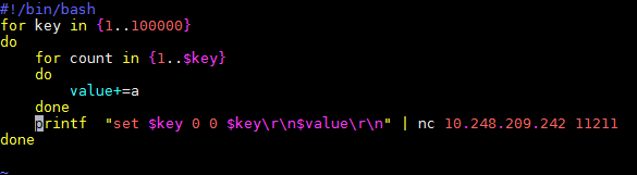

用我蹩脚的shell写个测试代码,从小到大写入一些value,看看如何分配
看看slabs分布情况

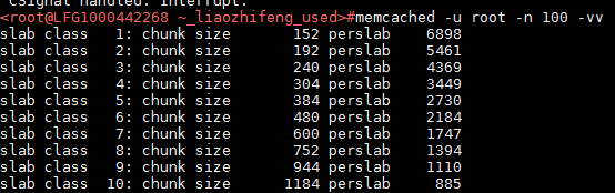

1、小chunk场景:如要记录qq号、微信号这种已知最大长度的数据,现在全球不超过100亿人口,假设每人一个号,则最大不超过12位。这样我们可以把初始值往小的设,递增系数设置很大,大到只分配一个slab,这样就可以缩小区间跨度,节省内存。
如上图,只分配了2种slab
2、大chunk场景:如用户的session。一般随着业务的增长,session里的字段会越来越多,这时候我们可以把初始值设置为现在session的大小,在满足前期需求的情况下,省内存,同时保证后续扩张空间。
注意,chunk是一个数据结构,自身需要消耗48bit,所以如果你的session占用100bit,则初始chunk会分配多少? 我们测试一下
Oops,并不是48+100=148。因为chunk以8bit为最小单位,所以是往上取8的倍数,为152。这也是为什么chunk值并不是严格1.25倍递增的原因。

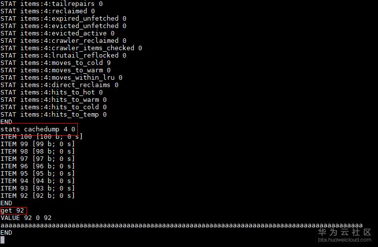

既然是惰性过期,我们就可以手动构造一下条件触发嘛
在Redis中,我们可以使用keys *命令来获取key。memcached中可以分三步来实现
stats items
stats cachedump $item $num
get $key
 如果某个items里面key比较多,可以通过$num参数来少量获取,避免卡顿。设置为0表示全部获取
如上图,get完之后,如果key已经达到过期时间的话,就会淘汰掉
