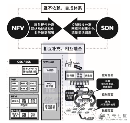

除了SDN,网络虚拟化的另外一个重点发展方向就是NFV(Network Function Virtualization网络功能虚拟化)技术,NFV主要针对电信行业,背后的推动力量也是电信行业与相关的供应商,图1-4为我们展示了NFV与SDN的关系。
在传统电信领域中的网元设备基本上都是各个专业厂商生产的,这些网元设备的软件与硬件相对都很封闭,大部分采用了专有的硬件,因此成本相对较高,而对于其性能我们也无法很客观地进行评价,专有系统也不利于大规模自动化运维。随着云计算的规模化发展,电信行业希望将网元设备标准化,底层的网络功能完全采用标准化的X86设备支撑,从而搭上了网络虚拟化的顺风车。
图1-4 网络虚拟化之NFV和SDN
NFV将网元底层硬件交给X86,并且将底层网络功能交给网络虚拟化技术实现以后,网元中的上层电信应用则可以统一在X86平台上提供,各个厂商的软件只要符合NFV标准规范即可,从而实现了网元设备软硬件的彻底分离及标准化目标。未来各个电信软件开发商只需要提供具有标准化功能的网元软件(程序代码),这些网元软件既可以安装在标准的X86通用服务器上,也可以部署在X86虚拟机上,这些虚拟机可能是电信运营商内部的资源,也可能是公有云上的资源,因此电信业务很容易根据用户规模的变化而快速弹性伸缩,并且电信新业务的试点和开展也变得更加容易。正因为前景一片光明,NFV已成为目前电信行业的一个重点技术,并已在国外很多运营商中得到了大规模的推广,如韩国、美国及欧洲的电信行业中都有相应的NFV商用案例。目前国内的中国移动、中国联通、中国电信都在进行NFV试点,摸索和积累整个网络向NFV迁移的问题和经验。根据规划,2017~2018年将是NFV大规模地推广或者至少是生产过亿的一年。
