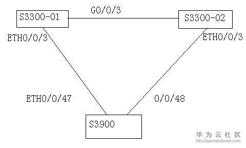

两台服务器ServerA、ServerB采用二层华为交换机S3928接入汇聚层华为交换机S3300。汇聚层交换机与上行核心层三层交换机跑OSPF动态路由协议,两台S3300交换机互连起用OSPF协议,以作网络主备切换。这样交换机S3928与上行S3300组成了一个三角环形的网络拓扑了。

在大量交换网络中,一般造成端口堵塞,无法交换报文数据包的原因多为生成树协商计算错误出现问题,于是查看了两台3300交换机与下行交换的生成树配置及端口状态:
如上图,按照要求,S3300-01是stp的主根,S3300-02是备根,S3900为用户接入。
按照这个组网配置的话,各台设备的端口角色应该如下:
S3300-01:
G0/0/3   Designated Port         FORWARDING
ETH0/0/3  Designated Port       FORWARDING
S3300-02
G0/0/3  Root Port          FORWARDING
S3900
ETH0/0/47 Root Port          FORWARDING
ETH0/0/48 Alternate Port        DISCARDING

两台互连的3300端口却是DISCARDING,堵塞状态所以,两台交换机无法交换OSPF报文,OSPF邻居无法建立。而且S3900的eth0/0/3绝对不应该是根端口。
那么,现在我们可以把问题归结为:两台3300交换机与下行业务交换机的生成树计算出现错误,导致两台3300交换机互连端口堵塞,无法交换OSPF报文,建立不成邻居!
