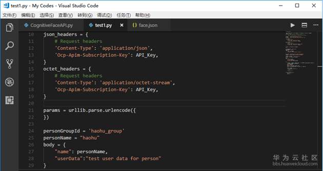

     因为有两种不同的数据headers提交方式json和octet-steam,所以分开写了两个不同的headers头部定义。为了便于使用,把订阅的Key和访问的基础链接分别使用变量进行提供。

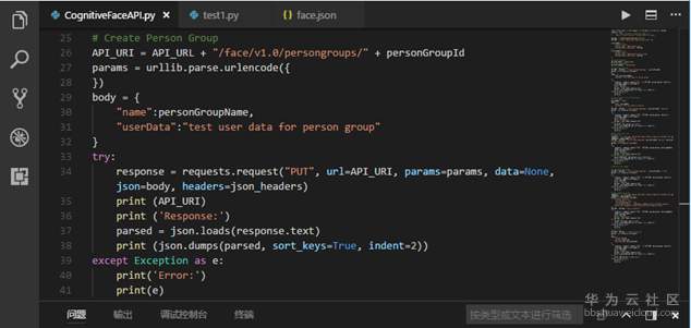

    正式开干~首先是创建Person Group。和别的对象不同,PersonGroup的名字和ID都是字符串,只接受小写英文字符和‘-’、‘_’,不多于64个字符。

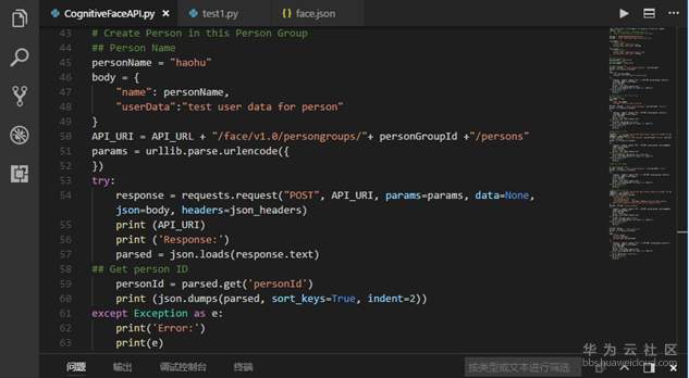

    其他对象的ID都是类似GUID的形式。通常在创建对象的时候由服务返回。由于Person Group是首先创建的,所以其ID由用户指定也很合乎情理。创建Person Group之后,就可以在组里面创建人了。
    每一部我都是用了print来输出获得的json数据。由于添加Face需要提供Person ID,所以在这里我从json里面取出了personId的数据。

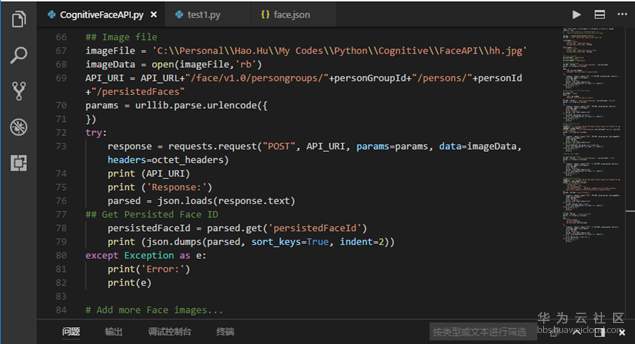

    有了personId,就可以为特定的人添加Face了。官方示例代码给的是通过json传递一个图片的url。有很多人在下面问,怎么使用本地的照片呢?其实利用文件,然后使用octet-steam发送给Azure就可以了。经过一番对requests.request()参数的猜测和对文件的尝试,果然就能够把图片传上去了。persistedFaceId其实后面没有直接使用,为了学习我还是把它提取出来了。
    为了训练机器,继续传了几张我的帅照……

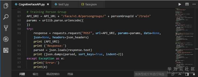

    当一个人有了几分脸面之后……哈哈,我们应该训练人工智能了。直接POST特定URL即可。

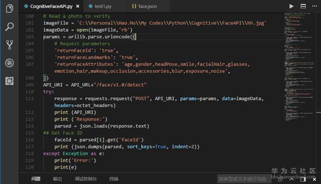

    到了关键的时候了,我们要检验认知服务的效果了。先使用Detect方法输入一张照片。
    这里其实不需要所有参数,只需要返回faceId就可以。所以把params里面的数据删了也无所谓。不过我想看看完整的输出是怎样的,就全写出来了。
    于是就遇到了前面说的坑,使用dict的方法,没法获得list里面的数据。要是一层一层分析…好麻烦啊,转念一想,输出的格式是固定的,因此偷了个懒,直接用list的下标获取faceId的dict,然后再get出faceId。

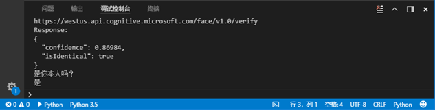

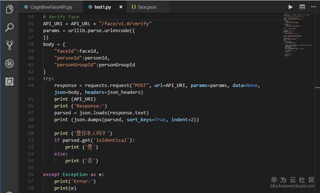

    最后,就是调用Verify方法,确认提供的照片是不是我们之前使用几张照片训练过的人的了。这句话好长去……
    为了容易体现结果,我还特意用了中文……
   按照文档说的,高于0.5的评分就可以视作通过,所以属性isIdentical的值为True,直接拿来做条件。
    照片是我本人吗?当然,是。
