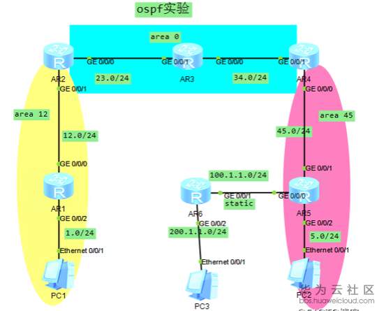

        本实验主要介绍OSPF四种特殊区域配置命令及链路状态分析,实验拓扑如下:
  • 首先,按照上图配置基本网络IP地址,上篇文章已配置本次不再赘述 。
  • 其次,按照上图我们我们配置OSPF,其中R1为12区域,R2为0区域和12区域的区域间路由器,R3为0区域,R4为0区域和45区域间路由器,R5为45区域路由器。

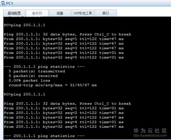

  • PC1、PC3网络互通:image.png
