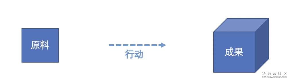

比如,你将常温的水,通过“倒入水壶”、“通电加热”等工作后变成了100度的水,就是这样一个过程。

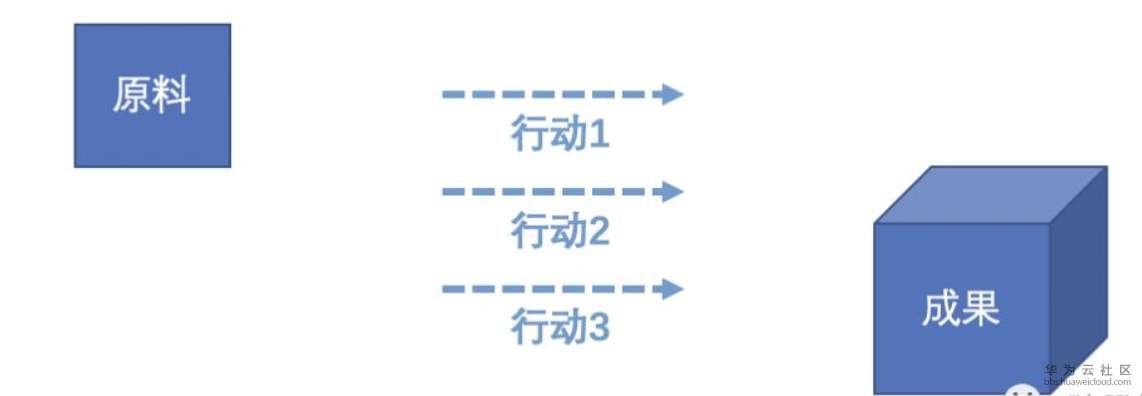

正如烧水的例子,大多数时候得到一个“成果”往往需要好几道“行动”才能完成。

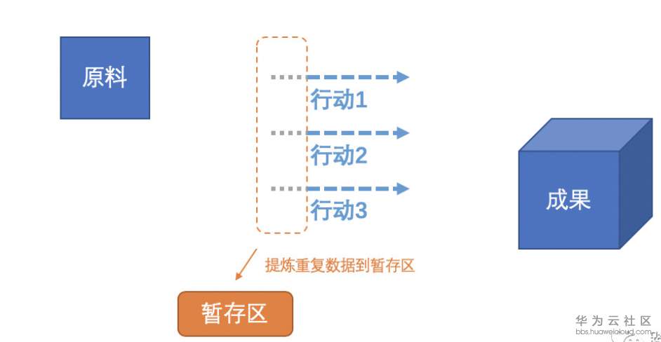

这个时候如果想降低这几道“行动”总的成本(如:时间)该怎么办呢?
自然就是提炼出反复要做的事情,让其只做一次。而这个事情在程序中,就是将一部分“数据”放到一个「暂存区」(一般就是本地内存),以提供给相关的“行动”共用。

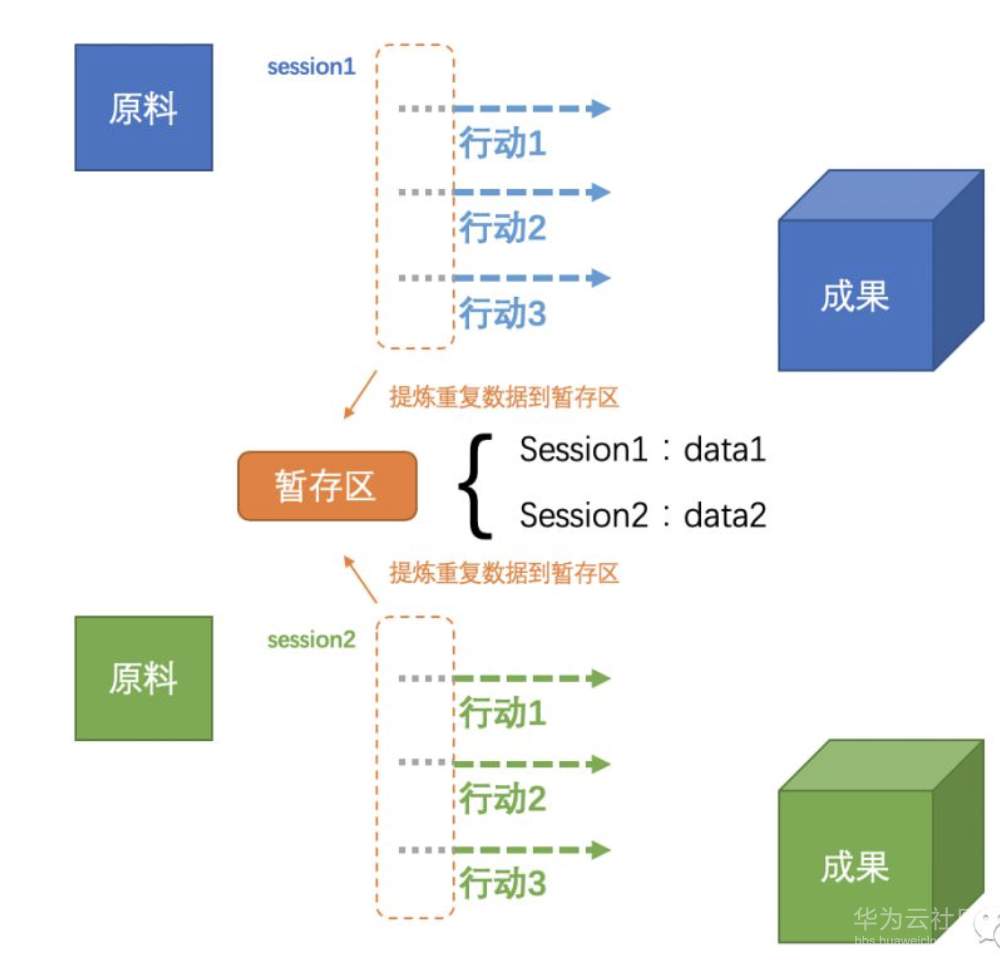

但是如此一来,就导致了需要增加一道关系,以表示每一个“行动”与哪一个「暂存区」关联。因为在程序里,“行动”可能是「多线程」的。
这时,这个“行动”就变成「有状态」的了。

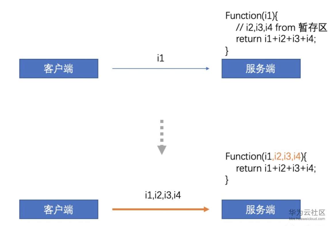

首先,状态信息前置,丰富入参,将处理需要的数据尽可能都通过上游的客户端放到入参中传过来。
当然,这个方案的弊端也很明显:网络数据包的大小会更大一些。

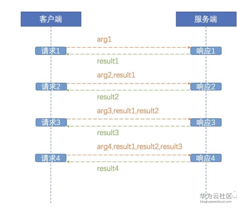

另外,客户端与服务端的交互中如果涉及到多次交互,则需要来回传递后续服务端处理中所需的数据,以避免需要在服务端暂存。
▲橙色请求,绿色响应
这些改造的目的都是为了尽量少出现类似下面的代码。
func(){
    return i++;
而是变成:
func(i){
    return i+1;

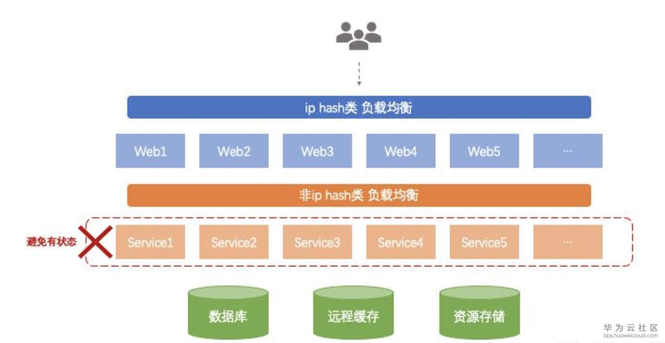

要更好的做好这个「无状态」化的工作,依赖于你在架构设计或者项目设计中的合理分层。
尽量将会话状态相关的处理上浮到最前面的层,因为只有最前面的层才与系统使用者接触,如此一来,其它的下层就可以将「无状态」作为一个普遍性的标准去做。
与此同时,由于会话状态集中在最前面的层,所以哪怕真的状态丢失了,重建状态的成本相对也小很多。
比如三层架构的话,保证BLL和DAL都不要有状态,代码的可维护性大大提高。
如果是分布式系统的话,保证那些被服务化的程序都不要有状态。除了能提高可维护性,也大大有利于做灰度发布、A/B测试。
题外话:在这里,提到做分层的目的是为了说明,只有将IO密集型程序和CPU密集型程序分离,才是通往「无状态」真正的出路。一旦分离后,CPU密集型的程序自然就是「无状态」了。
如此也能更好的做「弹性扩容」。因为常见的需要「弹性扩容」的场景一般指的就是CPU负荷过大的时候。
最后,如果前面的都不合适,可以将共享存储作为降级预案来运用,如远程缓存、数据库等。然后当状态丢失的时候可以从这些共享存储中恢复。
所以,最理想的状态存放点。要么在最前端,要么在最底层的存储层。
