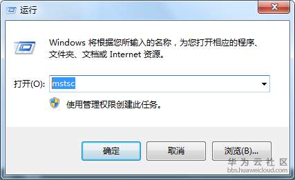

      首先,购买以及配置云服务器大家轻车熟路,并不陌生,需要注意的是记得按需购买“高配”云服务器,完成实验任务后就可以关闭云服务器以节省自费啦!对于小白,这边附上云服务器购买及使用教程。ENSP可以选用windows server 系统运行,完全没问题。完成购买后等待创建完成,调出命令行,进行远程桌面,见图一。

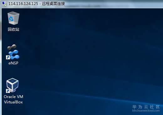

    最后和自己电脑上一样的操作,在华为官网下载ENSP安装包,进行安装。接着就可以运行打开使用了,打开一个比较大的拓扑,并启动设备,在高配云服务器面前毫无压力!见图3

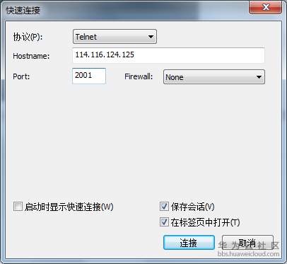

        最后画重点,当练习一个比较大的工程时,我们还使用SecureCRT进行远程连接,这样远程桌面就可以放心的关闭,不影响正常软件运行。前提安全组放行了相应的端口。CRT选择快速连接,参考配置见图4,hostname填写你的公网ip,端口号依次是2000(第一台设备)2001(第二天设备)以此类推~

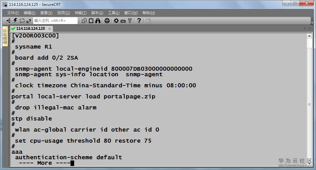

    完成连接后就可以就行配置设备操作了!见图5
