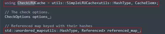

在proxy这里配置了两层缓存,分别是referenced map和LRUcache,定义在check_cache.h中:
Referenced map是用来存储envoy check之后mixer的返回的属性,也就是mixer的adapter所使用到的所有属性。
LRUCache是用来储存每次对mixer请求之后所得到的check的结果。

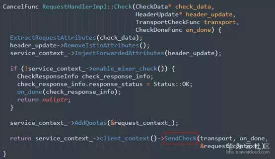

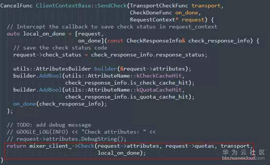

检查的入口在request_handler_impl.cc中,首先检查enable_mixer_check开关是否打开:
返回的值是SendCheck:
SendCheck的定义在client_context_base.cc中,这里通过check跳转到client_impl.cc中

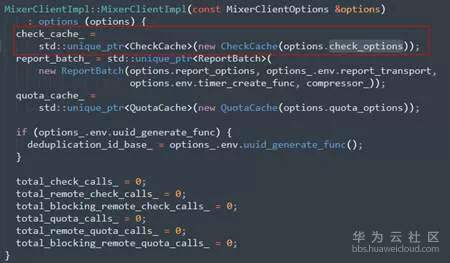

在client_impl.cc中,首先先初始化,重置新的检查选项,将检查的计数都归为0

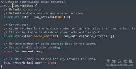

这些选项的options定义在options.h中,这里是设置了缓存的大小num_entries和network_fail_open这个开关。

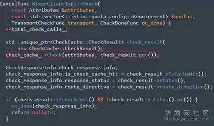

前文提到的Check的实现是CancelFunc MixerClientImpl::Check()这个函数。
这里主要是调用了checkcache::check这个函数来进行检查。

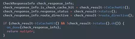

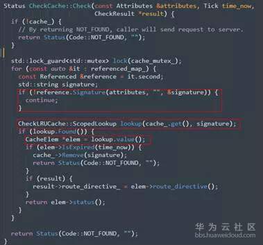

在没有超时的情况下,如果匹配到了map的签名(signature),并且在cache中命中。那么这一条cache的elem的status会返回result.status。在client_impl.cc中,判断缓存命中,完成check。

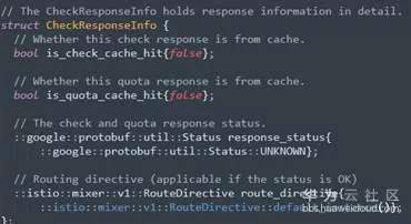

CheckResponseInfo在check_response.h中定义,保存了check的结果回复。其中is_check_cache_hit是来判断这个response是否是在缓存中的,当命中时应该为true。

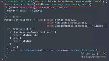

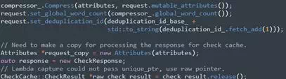

2. 缓存没有命中
如果在之前的check本地缓存的状态中返回的是Status(Code::NOT_FOUND, ""),就需要向mixer发起请求:

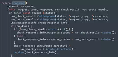

这里是先将属性进行compress,并且将这些属性进行复制,给raw_check_result一个指针。
向mixer发起异步的transport check请求,这个transport的定义在environment.h中。

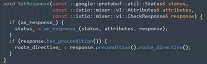

将从mixer得到的response传入到SetResponse中,得到result。

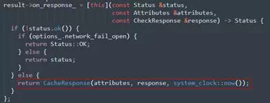

缓存mixer的返回值:
在前文中提到的check NOT_FOUND时候,会像mixer发起请求,这里的network_fail_open开关如果是true的话,那么对mixer请求不成功也会返回OK,如果返回状态为ok()时,证明已经得到了mixer的response,利用CacheResponse进行缓存(check_cache.cc):

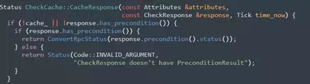

需要先进行前置检查,确认response的合法性。

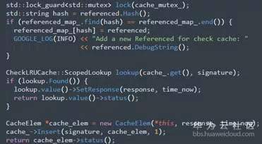

然后检查response得到的的map和cache中是否有重复,如果没有重复,则插入新的map和缓存元素cache_elem,返回cache_elem的状态。

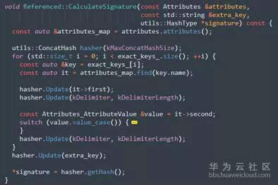

3. 签名计算

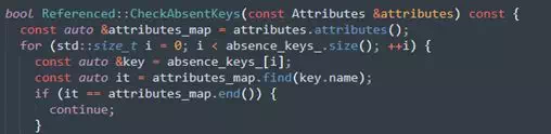

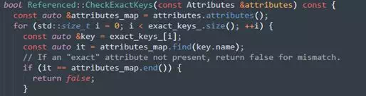

在referenced.h定义了2种key, 一种是exact_key,是请求时实际存在的key;一种是absence key,是mixer 的adapter用到envoy却没有request的key,也就是缺省的key:

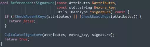

计算签名的实现在referenced.cc中,这里首先在attributes map里检查absentkeys和exactkeys;是否都存在。
用函数CalculateSignature计算签名,只对实际请求使用到的exactkeys的属性进行签名。
计算得到的哈希值就可以用于的查找reference map。
