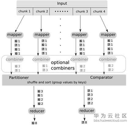

        我们以WordCount为例,首先通过下面的示意图直观的了解一下Combiner的位置和作用。
           从上图可以看出,Combiner介于 Mapper和Reducer之间,combine作为 Map任务的一部分,执行完 map 函数后紧接着执行combine,而reduce 必须在所有的 Map 任务完成后才能进行。 而且还可以看出combine的过程与reduce的过程类似,都是对相同的单词key合并其词频,很多情况下可以直接使用reduce函数来完成Combiner过程。
        通过上面的分析,下面我们将深入理解 Combiner组件。
        1、Combiner可以看做局部的Reducer(local reducer)。
        1)Combiner作用是合并相同的key对应的value。
        2)在Mapper阶段,不管Combiner被调用多少次,都不应改变 Reduce的输出结果。
        3)Combiner通常与Reducer的逻辑是一样的,一般情况下不需要单独编写Combiner,直接使用Reducer的实现就可以了。

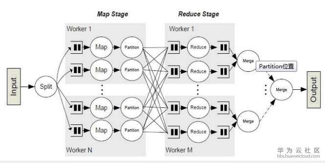

        我们通过如下示意图,很直观的看到 Partitioner 的位置和作用。
从上图我们可以看出,Partitioner 处于 Mapper阶段,当Mapper处理好数据后,这些数据需要经过Partitioner进行分区,来选择不同的Reducer处理,从而将Mapper的输出结果均匀的分布在Reducer上面执行。

        1、Partitioner决定了Map Task 输出的每条数据交给哪个Reduce Task 来处理。Partitioner 有两个功能:
        1)均衡负载。它尽量将工作均匀地分配给不同的 Reduce。
        2)效率。它的分配速度一定要非常快。
        2、Partitioner 的默认实现:hash(key) mod R,这里的R代表Reduce Task 的数目,意思就是对key进行hash处理然后取模。很多情况下,用户需要自定义 Partitioner,比如“hash(hostname(URL)) mod R”,它确保相同域名下的网页交给同一个 Reduce Task 来处理。 用户自定义Partitioner,需要继承Partitioner类,实现它提供的一个方法:
getPartition(Text key, Text value, int numPartitions);
前两个参数分别为Map的key和value。numPartitions 为 Reduce 的个数,用户可以自己设置。
Partitioner 和 Combiner 先后关系
