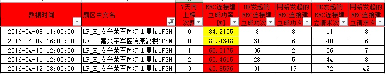

**医院康复楼RRC连接成功率连续底,如下图:

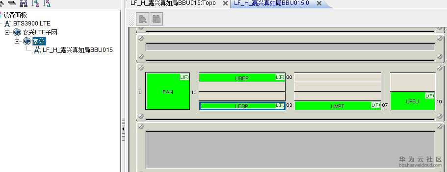

下面是**医院所在BBU的信道板情况图:

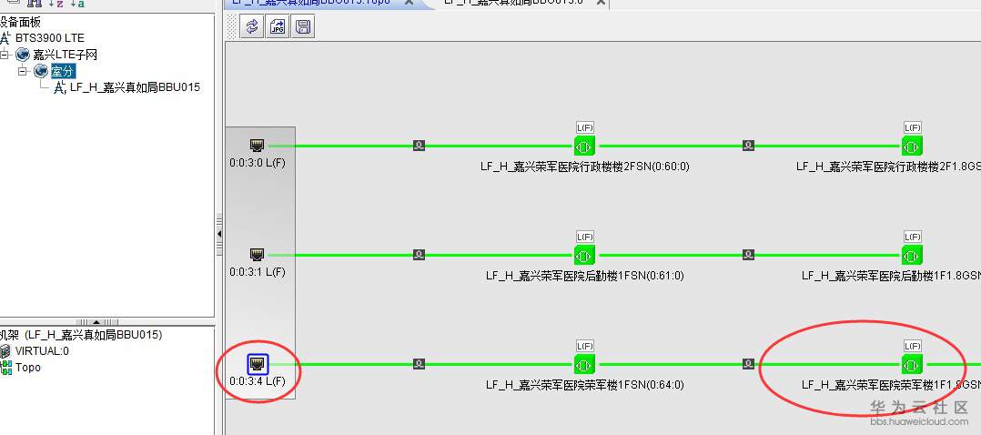

下面是**医院康复楼现网对于的信道板端口情况:
可以看出端口对应在0-0-3上

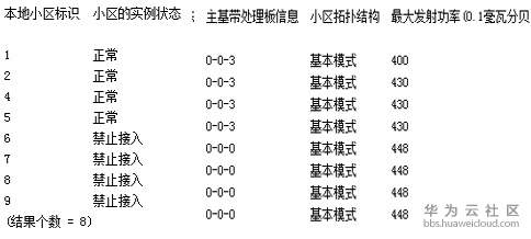

在出现RRC连接成功率低后查询发现,现网**医院康复楼的信道板已经对应在0-0-0上,信道板绑定错误,导致RRC连接成功率低。
由于现网信道板配置是自动配置,因为BBU**真如局BBU10下挂的RRU超过6个(达到8个,所以有6个RRU是挂在0-0-3的信道板上,2个是自动绑在0-0-0的信道板上,前期由于有一个RRU离线,导致RRU-**医院康复楼,自动调整到了另外一块信道板上,最终由于信道板绑定错误导致RRC连接成功率低。
随即对RRU进行了信道板手动绑定,下面是重新手动绑定后的情况:
