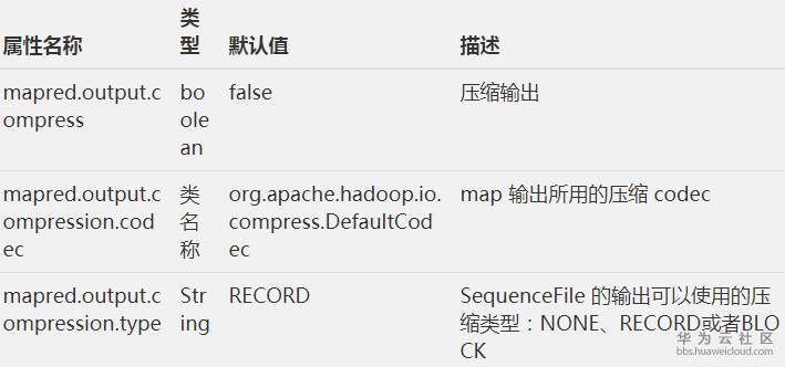

             如果要压缩 MapReduce 作业的输出,应在作业配置过程中将 mapred.output.compress 属性设置为 true 和 mapred.output.compression.codec 属性设置为自己打算使用的压缩编码/解码器的类名。 另一种方案是在 FileOutputFormat 中使用更便捷的方法设置这些属性,如下所示。
FileOutputFormat.setCompressOutput(job, true);//对输出结果设置压缩
FileOutputFormat.setOutputCompressorClass(job, GzipCodec.class);//设置压缩类型
        如果为输出生成顺序文件(sequence file),可以设置 mapred.output.compression.type 属性来控制压缩格式。默认值是RECORD,即针对每条记录进行压缩。如果将其改为 BLOCK,则针对一组记录进行压缩,这是推荐的压缩策略,因为它的压缩效率更高。 在 SequenceFileOutputFormat 类中还有一个静态方法 putCompressionType() 可用来便捷地设置该属性。
下图归纳概述了用于设置 MapReduce 作业输出的压缩格式的配置属性。

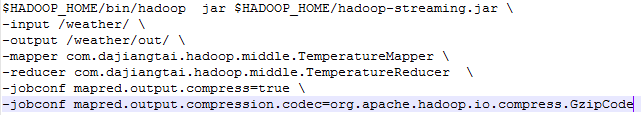

如果你的 MapReduce 驱动使用 Tool 接口,则可以通过命令行将这些属性传递给程序,这比通过程序代码来修改压缩属性更加简便。 比如,要生成 gzip 文件格式的输出,只需设置 streaming 作业中的选项,示例如下所示:

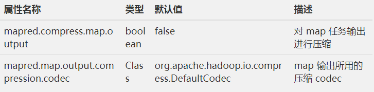

        即使MapReduce应用使用非压缩的数据来读取和写入,我们也可以受益于压缩map阶段的中间输出。因为map作业的输出会被写入磁盘并通过网络传输到reducer节点,所以如果使用 LZO、LZ4或者Snappy之类的快速压缩方式,能得到更好的性能,因为传输的数据量大大减少了。启用 map 任务输出压缩和设置压缩格式的配置属性,如下表所示。
