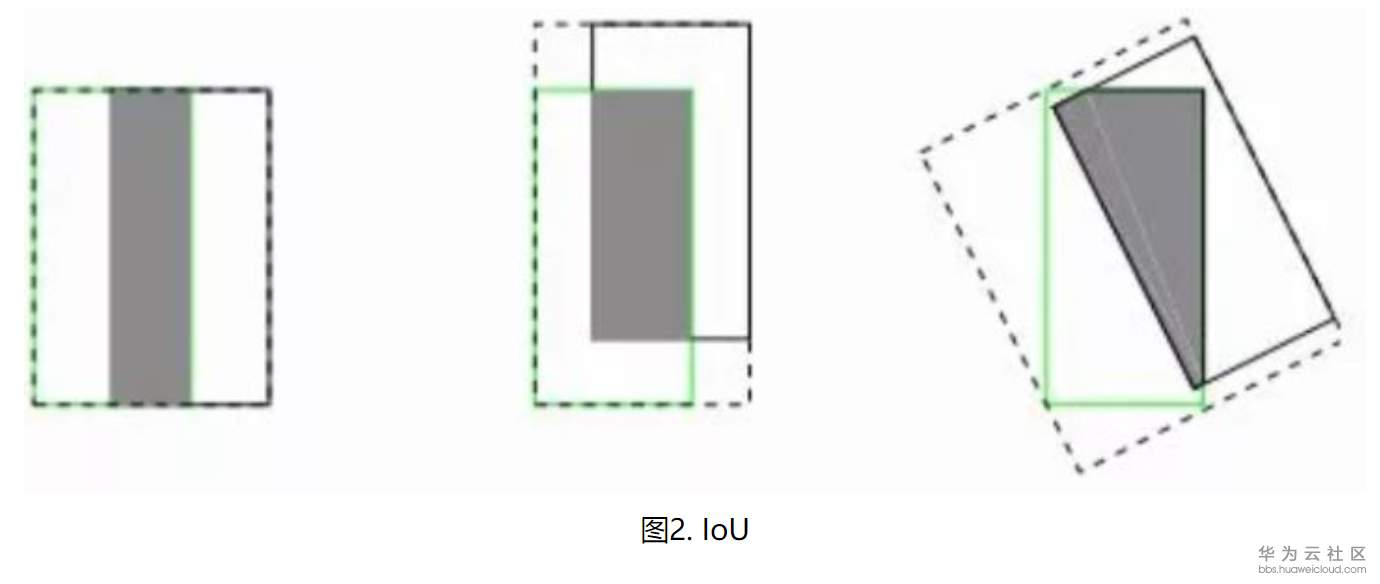

如图1所示,其中绿框为ground truth,黑框为predicate box,可以看到虽然三种predicate box与ground truth的MSE相等但它们的IoU相差很大,若直接使用MSE为loss function则无法真实的表示位置误差。因此作者首先想到使用IoU作为loss,但直接使用IoU将会存在如下两个问题:
若Ground truth box与predicate box没有overlap的部分则IoU为0,训练时无法使用大量的未重合的负样本;
IoU无法真实反映Ground truth box与predicate box的重合度且无法辨别方向不一致的对齐。如图2所示,其三种情况IoU值相同,但其重合程度和对其方式明显不相同。

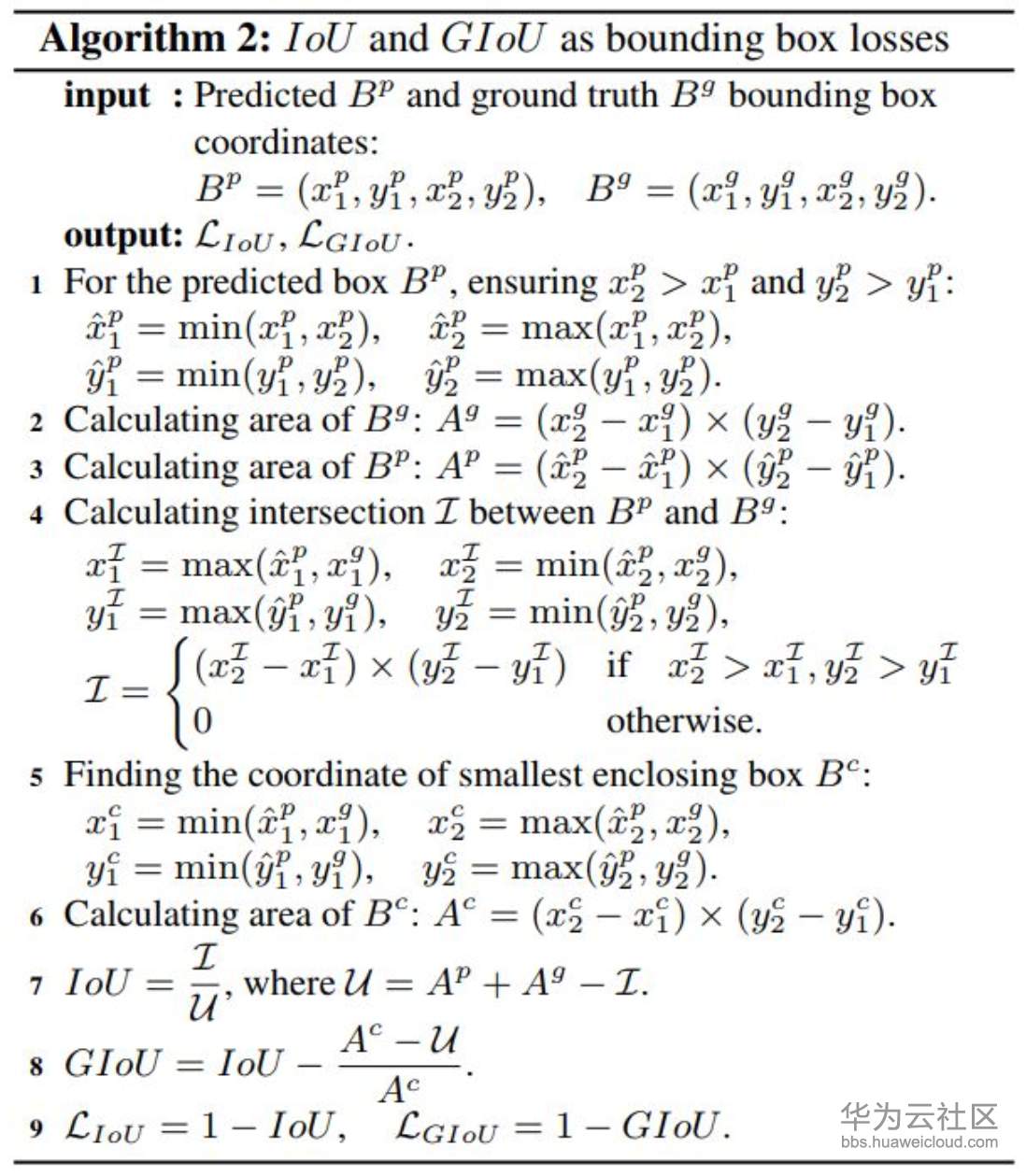

其中GIoU的实际求解流程如下:
图3. GIoU algorithm
上图中,
表示
,其他不用太多解释。

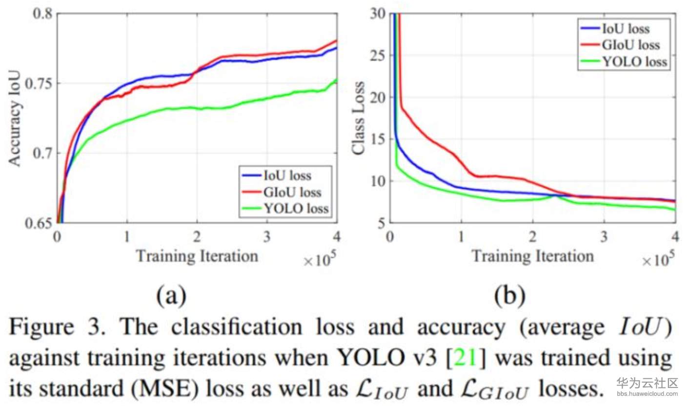

图4. Accuracy IoU、Class Loss at COCO
从图4可以看出随着迭代轮数的增加其Accuracy IoU逐渐上升最终优于IoU loss。

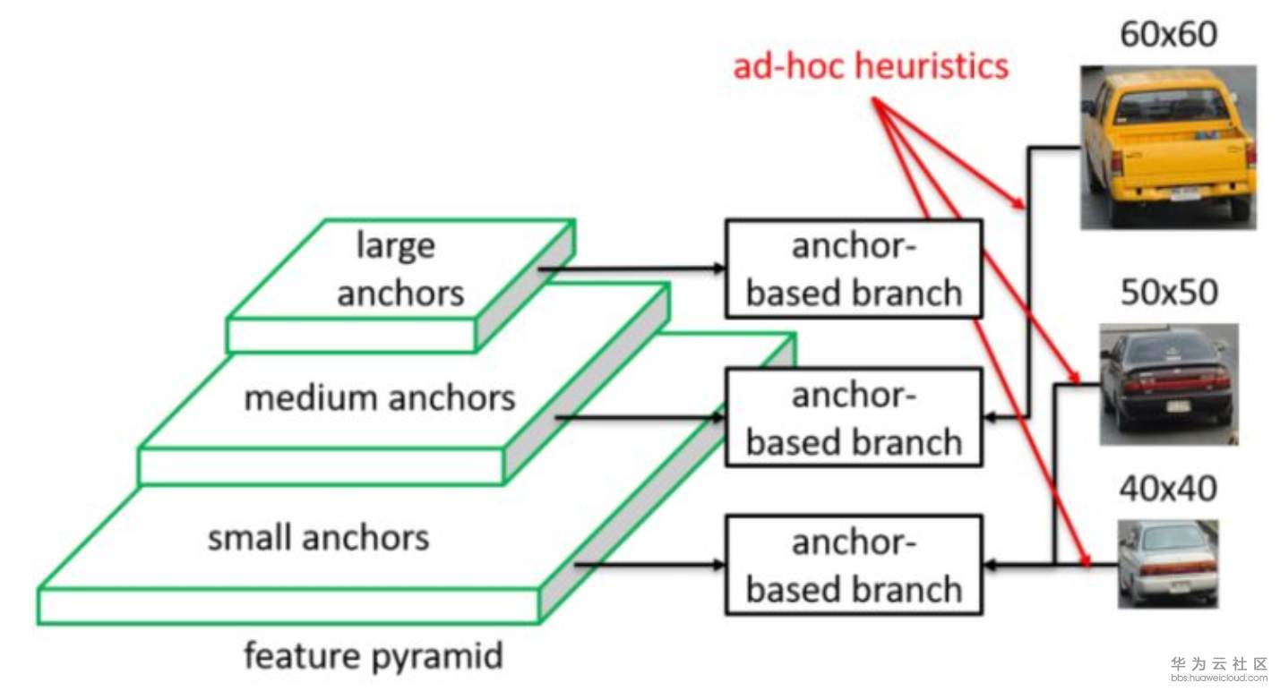

所得特征图进行RoI Pooling)。可以看到该方法简单粗暴,这实际问题中可能出现如下问题:
图6. feature level selected
如图6所示,对于“car”这一目标,若利用式(1)则大小为$40\times 40$与$50\times 50$的region proposal可能会在同一level而$60\times 60$的可能会在另一level。显然式(1)确定feature的方法简单粗暴,说服力较差。此外基于anchor box的predict box生成方法将存在另一问题,即候选框的数目较多且存在大量的重叠。以SSD为例其一共将产生8732个box。具体有关其box数目的计算可以参看我的这篇笔记:

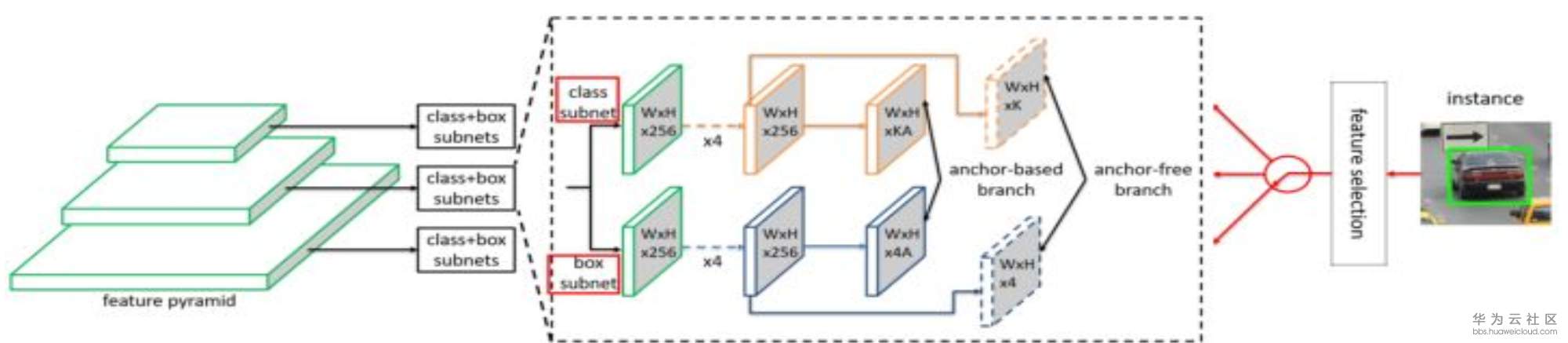

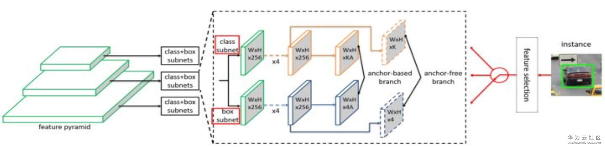

FSAF(Feature Selective Anchor-Free Module)以ICCV2018的BP-RetinaNet为backbone,在此基础上嵌入两个子网络,分别为class subnet和box subnet分别对每个level的feature map的object进行分类,boundary box进行回归,如下:
图7. FSAF
如图7所示,其中的anchor-free banch即为额外嵌入的两个并行卷积层,而anchor-based branch与FPN、RetinaNet的结构保持一致,其最终网络的损失函数为anchor-based branch与anchor-free branch的损失之和。
classification subnet:$K$个$3\times 3$的卷积后接Sigmoid激活函数,其中$K$为目标类别数。
regression subnet:4个
的卷积后接ReLu激活函数,其中4表示

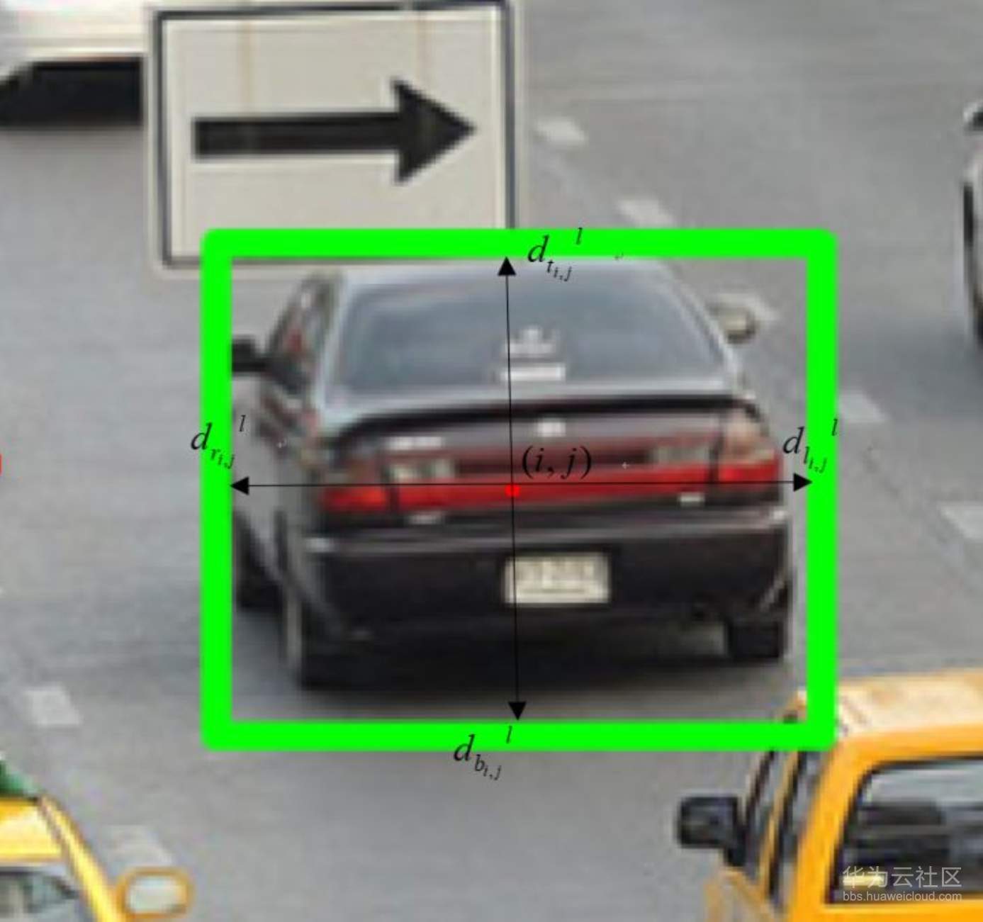

。其中
表示位置为
的pixel距离其对应的level为
的ground truth box
上、左、下、右边界的距离,如图8所示。
图8. distance between pixel and ground truth

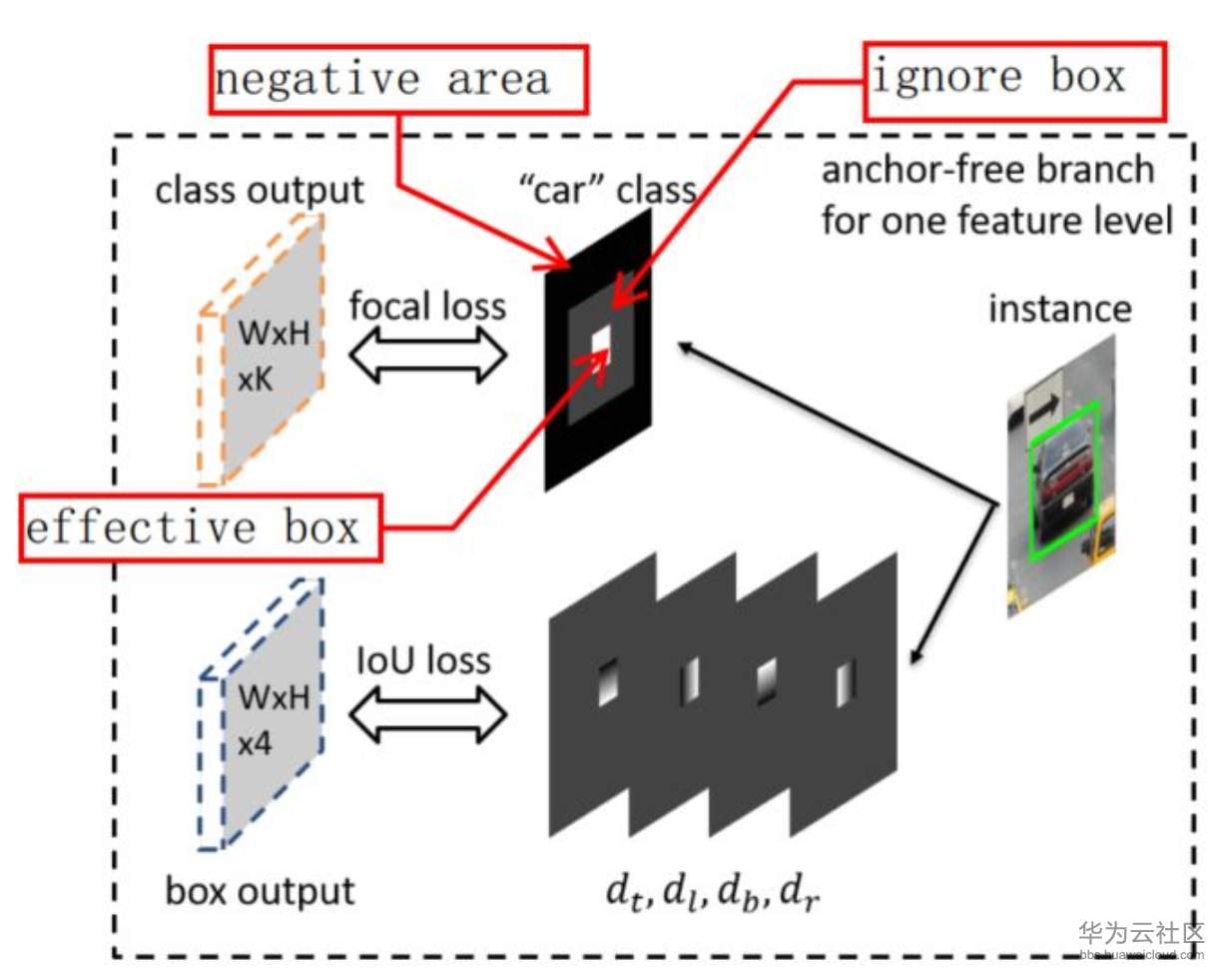

classfication loss:类别损失函数,作者follow RetinaNet中的local loss。具体做法为,作者首先对于boundary box
映射至任意level
,得到其project box
,其中
表示中心坐标及长、宽。同时作者定义effective box区域为
,其中
。igoring box区域为
,其中
。如图9所示:
图9. loss
如图9所示,ground truth map被分为三部分:白色部分为effective box
,灰色部分为ignoring box
,黑色部分为negative area,即负样本其值为0。在计算local loss时ignoring box的损失梯度不回传,其Local loss为:
![[公式]](https://res-hd.hc-cdn.cn/ecology/9.3.207/v2_resources/ydcomm/libs/images/loading.gif)
式(4)中
为effective area的所有像素点数目之和。我们对为effective area的所有像素点的local loss进行求和后平均即为最后bbox
的local loss。通过设置effective box、ignoring box和negative area,简化local loss的计算同时使网络加速收敛。而在测试时,则直逐像素预测,而不区分area。

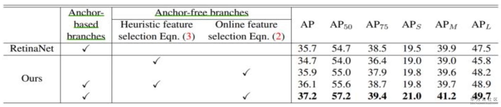

2.3 expirement
图11. FSAF on COCO
从上表可以看出若仅使用anchor-free的方法其利用FPN的方法选择feature level则其效果最差,若使用式(6)的方法选择feature level则AP相比RetinaNet就有一定提高,这说明了anchor-free branch与online feature selection的有效性。同时若将anchor-based branch与anchor-free branch相结合进行联合训练其结果会更近一步提高。最好的效果是同时使用anchor-based branch与anchor-free branch,并使用online feature selection进行feature layer的选择,该结果相比原始的baseline其
分别提升了2.5%,1.5%,2.2%。

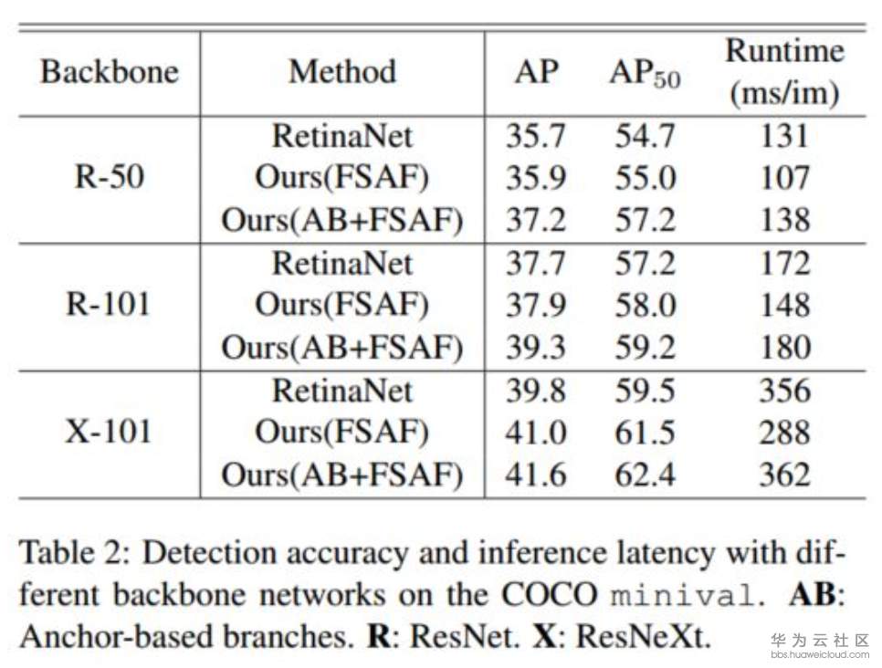

图12. inference latency time
从图12可以看出,插入FSAF其并未显著增加计算时间,相反若只是用FSAF其计算时间将少于RetinaNet,这有可能是box数量较少导致的。

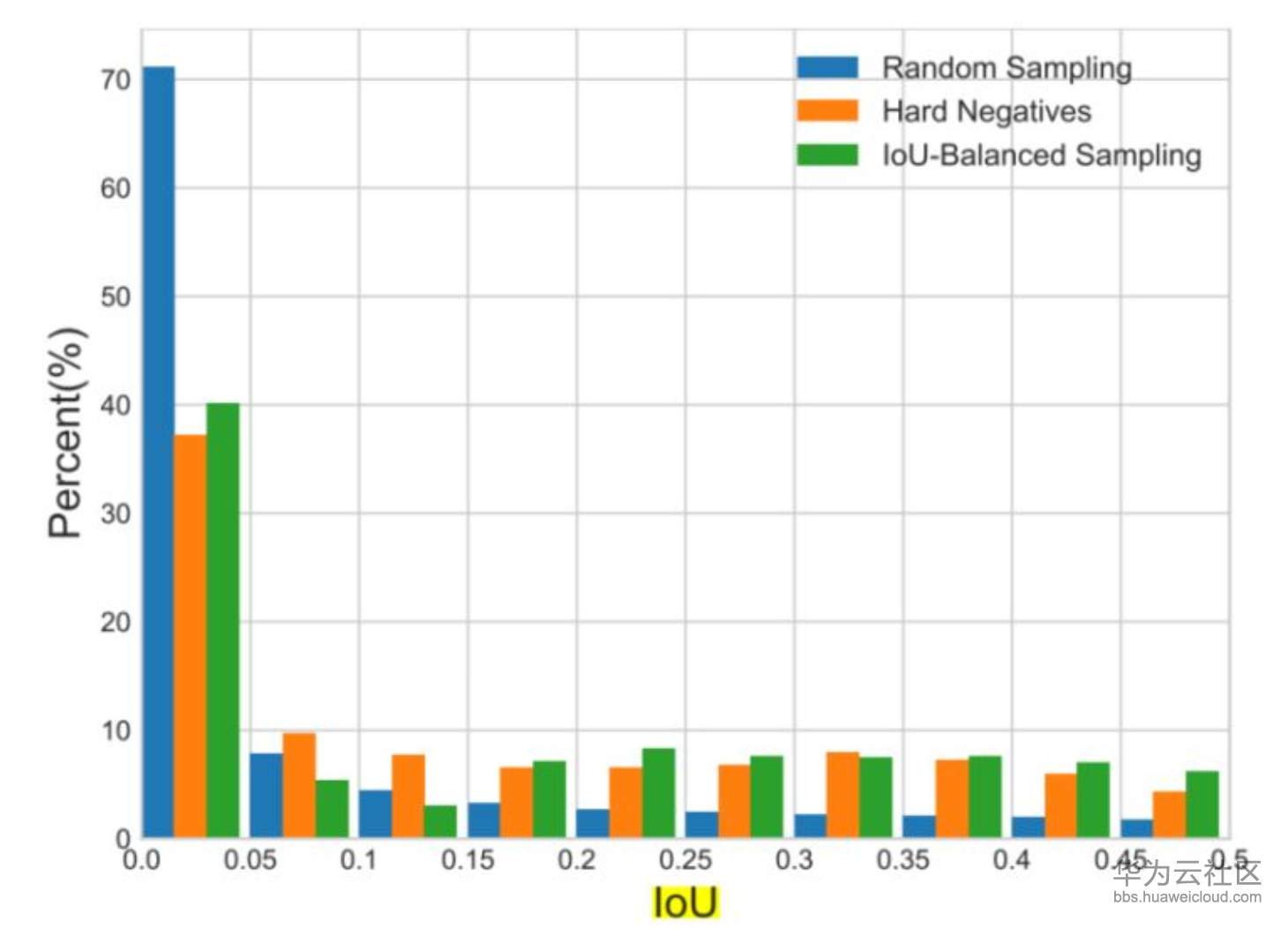

从上图可以看出,60%的hard sample(橙色)其IoU大于0.05,但是随即采样其70%的样本IoU均小于0.05,即只要30%样本为hard negatives,故作者设计了如下的采样方式:即将样本按IoU切分且要求每个bin中的negative samples相同,则每个negative 被采样的概率为:
上式中,bin的数目
(论文中设置
为
的总样本数,
为我们期望的hard samples。观察图15,通过此策略进行采样我们将有更大的概率获得negative samples。

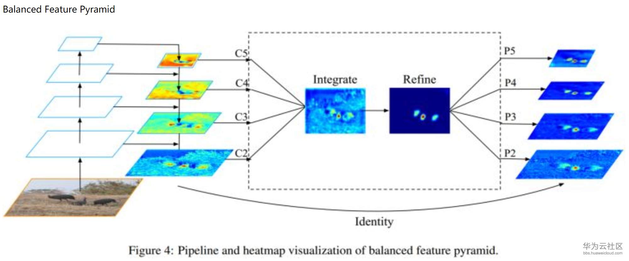

图16. Balanced Feature Pyramid
作者为加强multi layer间的融合,设计了图16的pipeline,首先通过Pooling或插值将不同size的feature map统一至同一大小,然后进行融合,如下:
上式中,
分别为最底层和最高层的feature map,
为level的总数目,通过将同一尺寸的feature直接相加取平均得到融合了不同level的feature,简单粗暴。

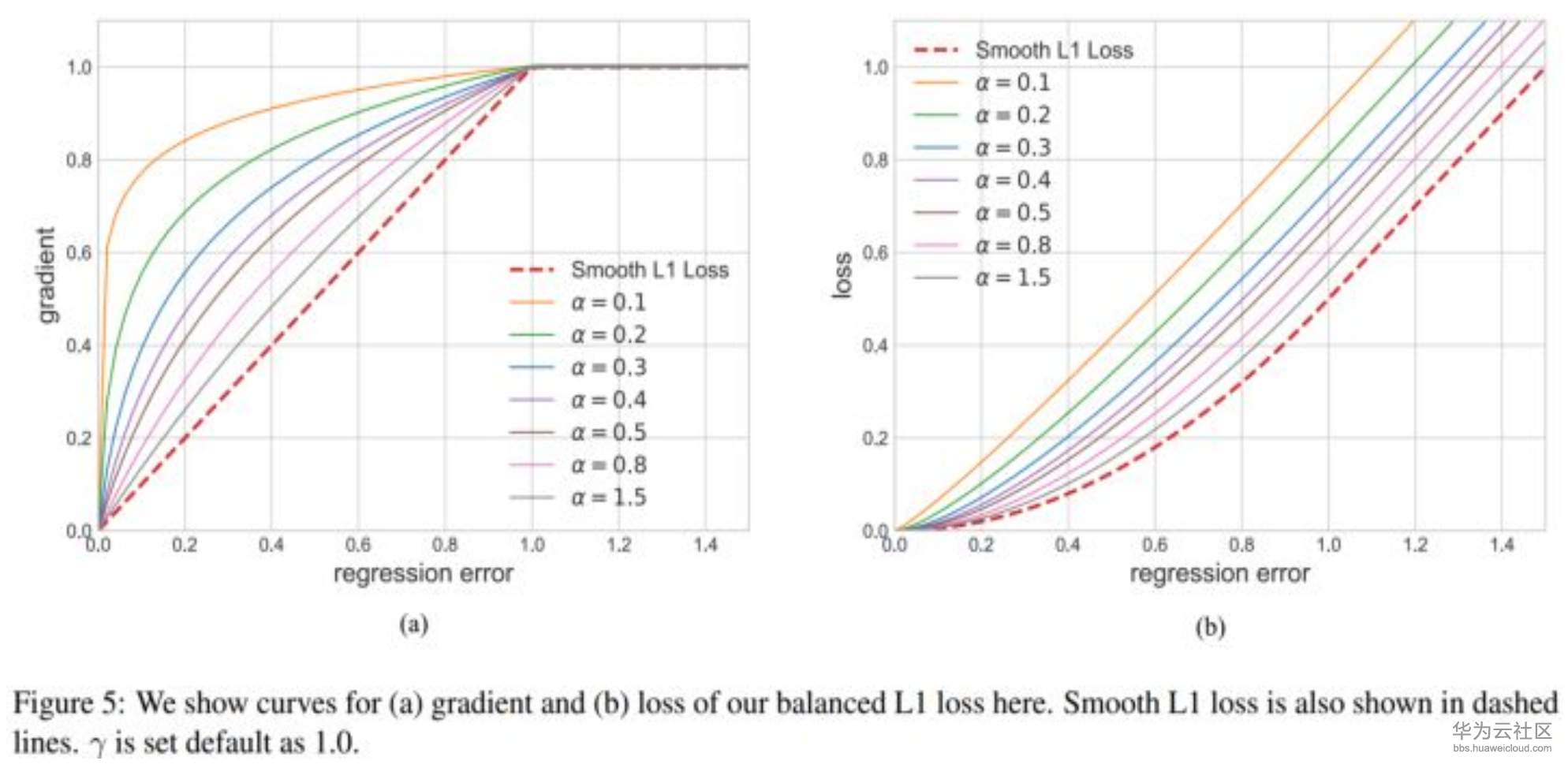

传统的loss是将classfication loss和regression loss进行加权相加,权值指定。这将带来一个问题即class loss精度的提升可能淹没回归的优化。此外按照L1 loss,对于outliers(hard sample,其值大于1.0)其在模型优化中贡献了70%的梯度,而inliers(easy samples,其值小于1.0)只贡献30%的梯度,即outliers主导了模型的优化方向。因此一个很自然的想法就是增加inliers的梯度,故作者从smooth L1出发设计Balance L1 loss
,如下:
式(9)即为
的偏导,其出发点就是希望当
时增加梯度。观察图17可知,
图17. gradient
故根据式(9)即可设计出Balanced L1 loss应为:

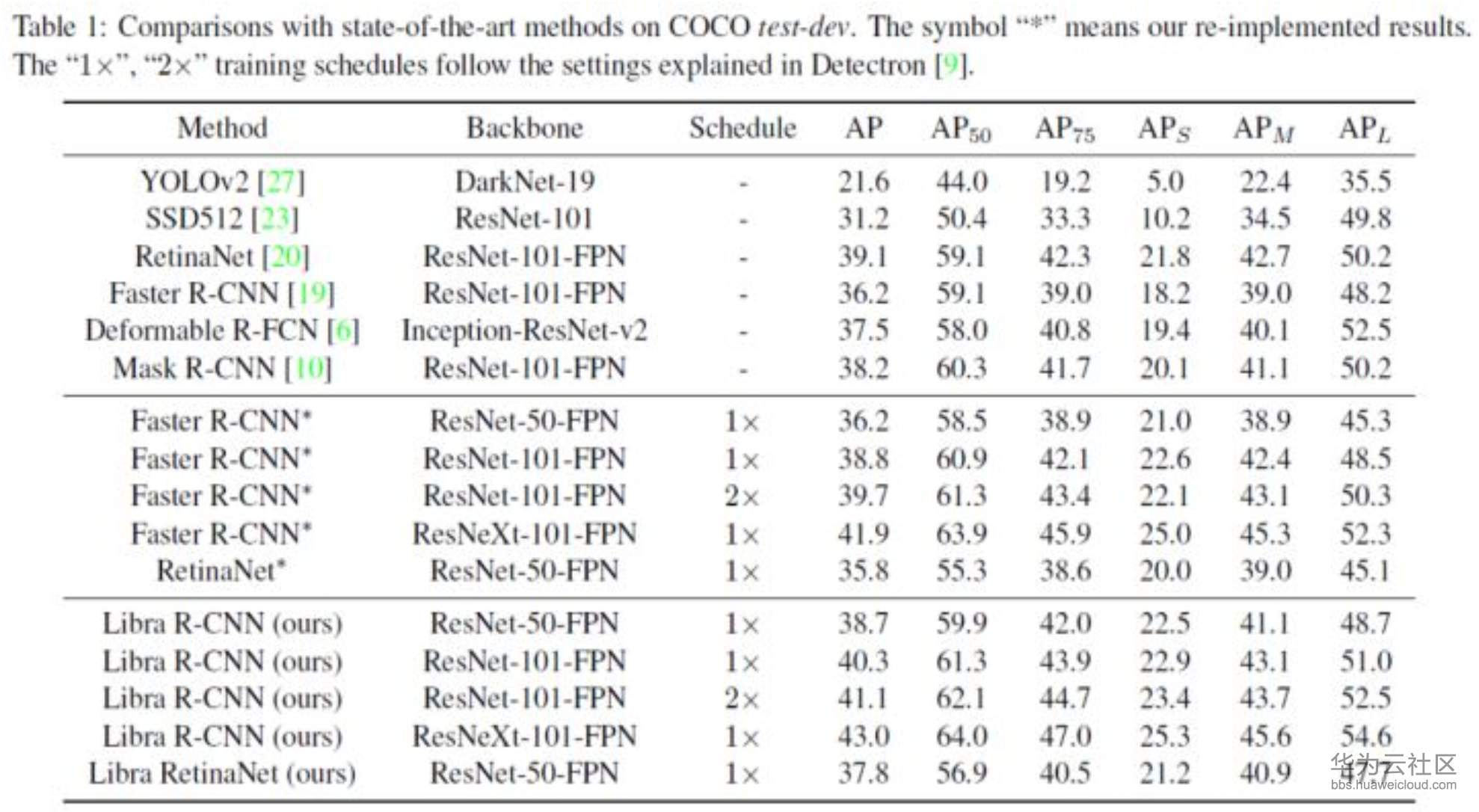

图18. Libra R-CNN at COCO
从图18可以明显看出,Libra R-CNN在COCO数据集上其AP要比目前的主流模型高至少2个百分点。

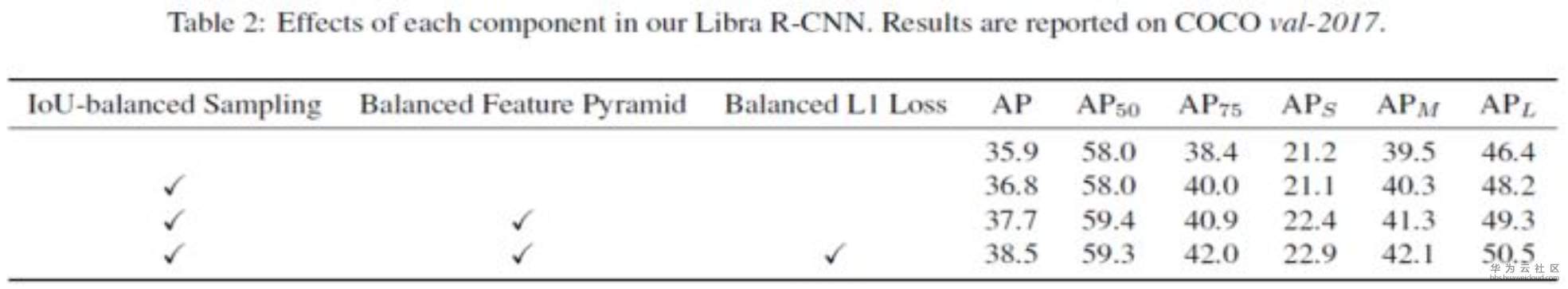

图19. Libra R-CNN each component
作者对这三种策略进行控制变量实验,如图19所示,可以看出每一种balance的方法均在之前的精度上有一定的提升。此外作者通过实验还发现在IoU-balanced Sampling中,
的取值对结果影响不大,即其对bin的数目不敏感。
