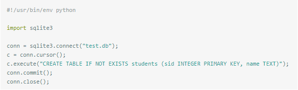

2.3.1 建立数据库与建立表

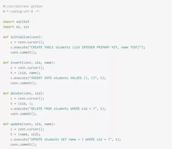

直接来看例子:
这里conn是与数据库文件test.db的连接对象,c是conn的光标对象,通过c.execute()执行建表操作,创建了简单的学生信息表(学号,名字),通过conn.commit()提交,最后用conn.close()关闭连接。
conn.open()发现文件不存在时会自动创建,这里使用了文件“test.db”,也可以使用“:memory:”建立内存数据库。

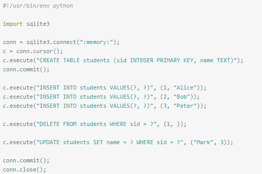

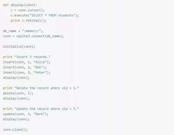

2.3.2 插入、删除、修改
为了便于多次运行,直接使用了内存数据库:
做的事情还是非常简单易懂的,向学生信息表中插入(1,Alice)、(2,Bob)、(3,Peter)三条记录,删除(1,Alice),修改(3,Peter)为(3,Mark)。
“?”是sqlite3中的占位符,execute时会用第二个参数元组里的元素按顺序替换。官方文档里建议出于安全考虑,不要直接用python做字符串拼接。
另外注意不需要每次execute后调用commit。

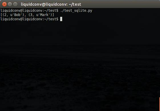

2.3.3 查询
直接在上面的代码commit之后加上:
运行一下,输出结果为:
test_query.py
fetchall()返回的是记录数组,可以通过WHERE子句做更细致的选择。

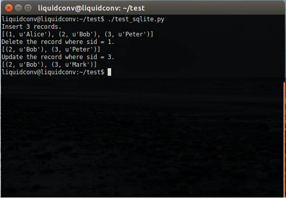

2.3.4 完整的例子
把上面的操作写成函数形式:
运行一下,输出结果为:
test_sqlite.py

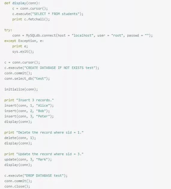

3.3 操作实例

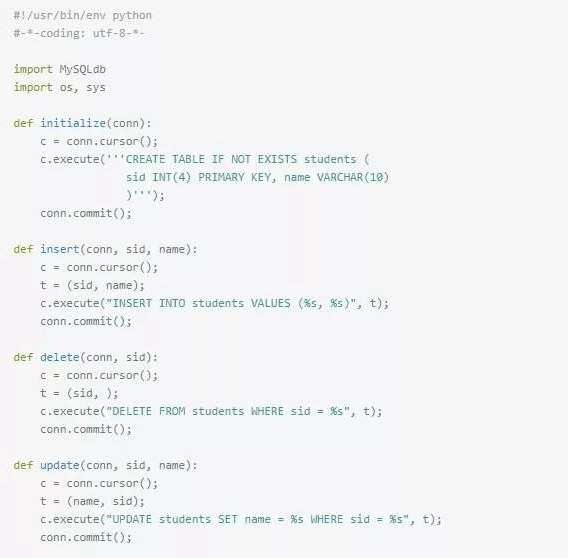

直接看MySQL版本的完整例子:
对比后可以发现区别仅是建立连接时参数复杂一些,同时需要用select_db()选择数据库。

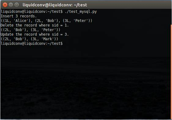

运行一下,输出结果为:
test_mysql.py

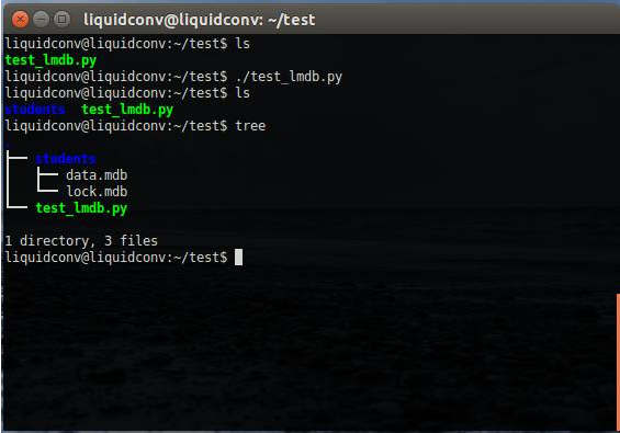

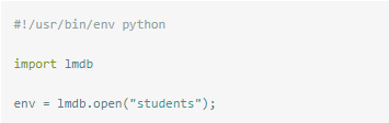

4.3.1 建立环境
运行一下,查看当前目录的变化:
set_env.py
可以看到当前目录下多了students目录,里面有data.mdb和lock.mdb两个文件。

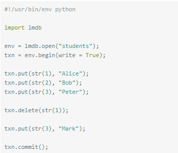

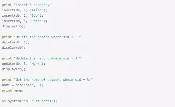

4.3.2 插入、删除、修改
插入与修改都用put实现,删除用delete实现。
注意用txn = env.begin()创建事务时,有write = True才能够写数据库。

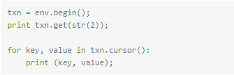

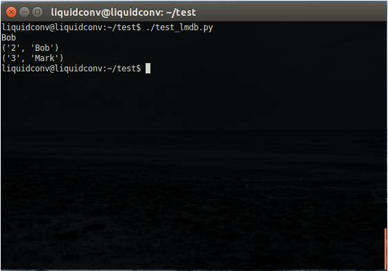

4.3.3 查询
查单条记录用get(key),遍历数据库用cursor。
直接在上面的代码commit()之后加上:
运行一下,输出结果为:
test_query.py
注意上次commit()之后要用env.begin()更新txn。

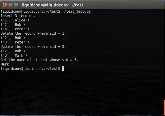

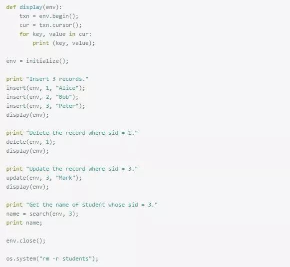

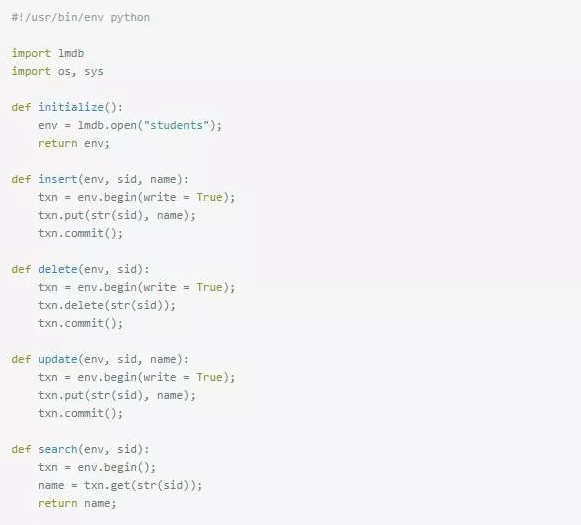

4.3.4 完整的例子
运行一下,输出结果为:
test_lmdb.py

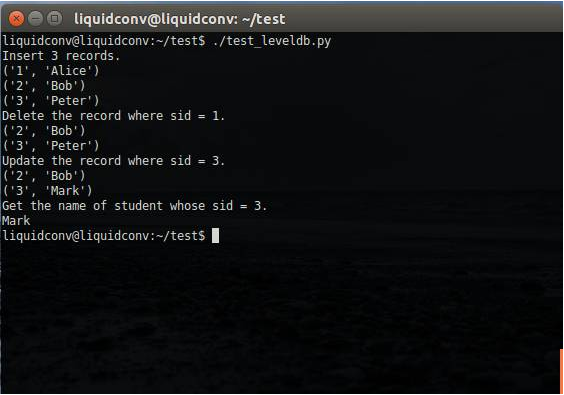

LevelDB操作时类似与LMDB,使用Put/Get/Delete,但是更加简单(不需要事务txn和commit提交),同时支持范围迭代器RangeIter。

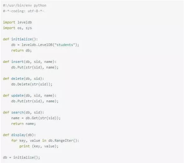

5.3 操作实例
来看LevelDB版本的完整例子:
运行一下,输出结果为:
test_leveldb.py

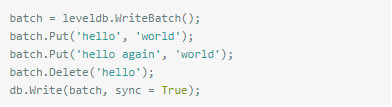

此外,由于没有commit()操作,leveldb中用WriteBatch实现多条更改一次提交,直接copy示例代码如下:
