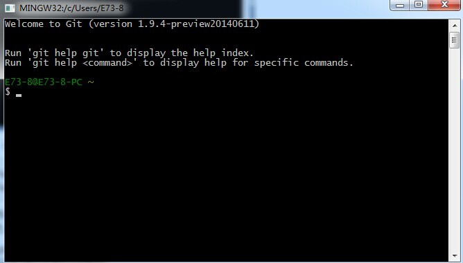

 需要从网上下载一个,然后进行默认安装即可。安装完成后,在开始菜单里面找到 “Git –> Git Bash”,如下:
会弹出一个类似的命令窗口的东西,就说明Git安装成功。如下:

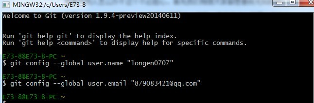

安装完成后,还需要最后一步设置,在命令行输入如下:
  因为Git是分布式版本控制系统,所以需要填写用户名和邮箱作为一个标识。
   注意:git config  –global 参数,有了这个参数,表示你这台机器上所有的Git仓库都会使用这个配置,当然你也可以对某个仓库指定的不同的用户名和邮箱。

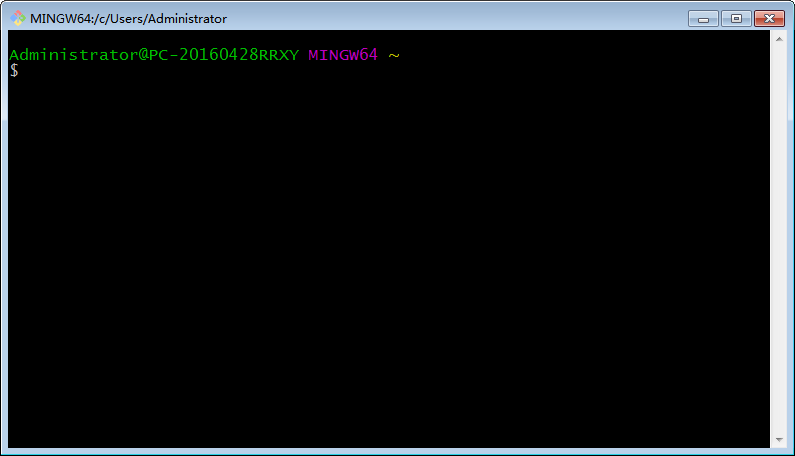

1.从开始菜单中找到Git Bash,点击打开之后,显示如下:

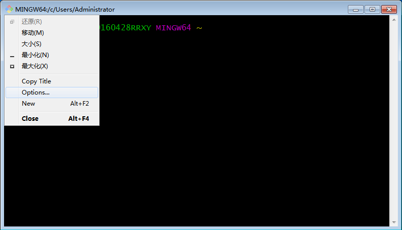

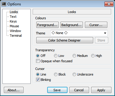

2.点击左上角的图标,在下拉菜单中选择“Options...”,点击之后会弹出Git Bash的配置界面,可以根据自己的需要进行配置,操作过程截图如下:

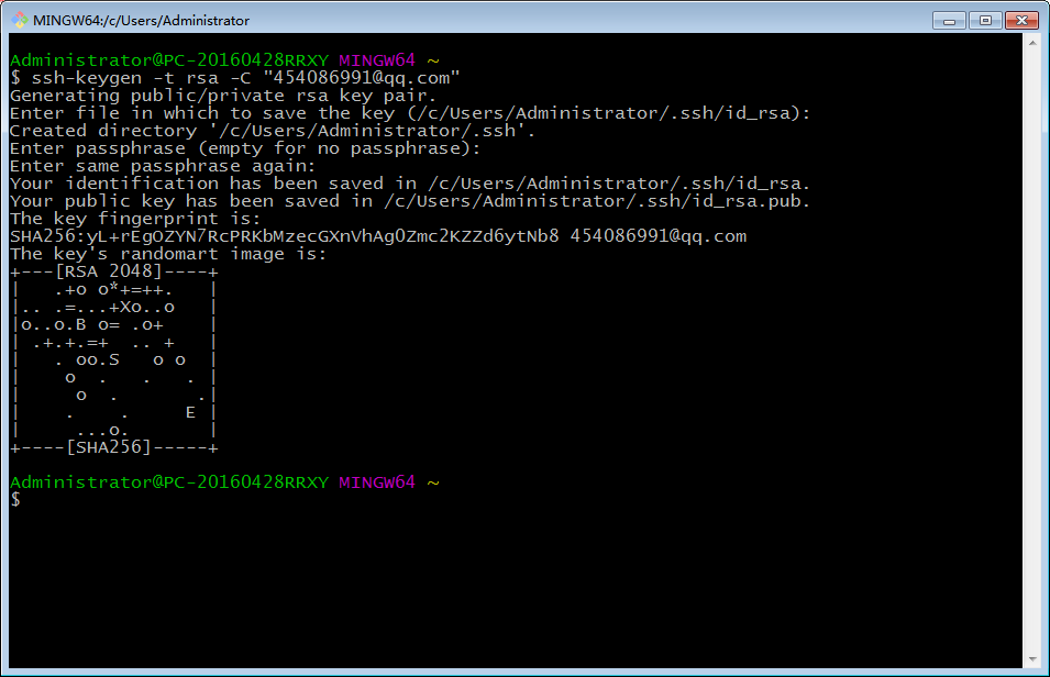

1.Git bash打开之后输入命令如下:
[cpp] view plain copy
1.   ssh-keygen -t rsa -C "邮箱地址"
GitHub邮箱:该命令后面的邮箱就是你的注册邮箱。
路径选择:使用该命令之后, 会出现提示选择ssh-key生成路径, 这里直接点回车默认即可, 生成的ssh-key在默认路径中。
密码确认:这里我们不使用密码进行登录, 用密码太麻烦,直接回车。当然,如果你想使用密码登录,那就输入密码之后回车。
操作显示截图如下:

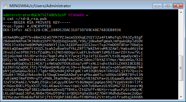

2.在上面显示的默认路径下找到生成的Key,我的默认路径是“C:\Users\Administrator\.ssh”,如果不知道自己的默认路径,可以输入“pwd”命令查看。

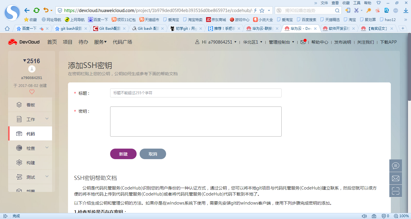

2.    使用cat ~/id_rsa.pub 文件, 将显示的内容复制到下图密钥处即可。
