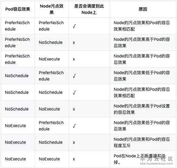

当Node设置了污点且Pod设置了对应的污点容忍时,实测效果如下表:

从测试结果来看,只要节点设置了污点且效果是:NoExecute,不管Pod是否容忍了该污点都不能在对应节点上正常运行(一直处于删除,重建的过程),原因是能被调度到节点上是调度器选择的结果,Pod被杀掉是本地kubelet决策的结果,这是两个组件分管不同工作产生的效果,下面这种配置除外。

当节点的一个污点的影响效果被设置为:NoExecute,此时Pod对此污点的容忍效果也是NoExecute时, Pod能调度上去,但是也会被Terminating,不断的处于Terminating,ContainerCreating的过程。

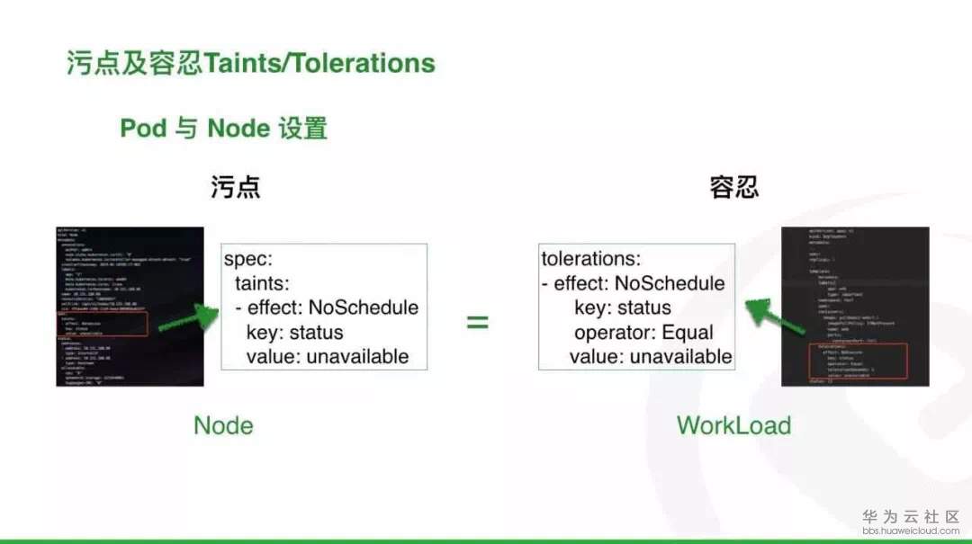

对Node设置污点:
kubectl taint nodes 1xx status=unavailable:NoExecute
Pod设置的污点容忍:
tolerations:
     - effect: NoExecute
        key: status
        operator: Equal
        tolerationSeconds: 0
         value: unavailable

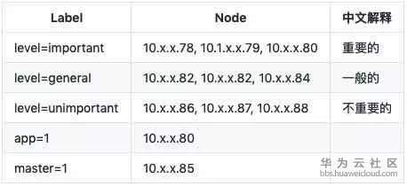

例子Node Labels设定:
level: important(重要),general(一般),unimportant(不重要)

在与运算的配置中,我们发现,在同一个matchExpressions中既需要匹配level=important的标签也需要匹配app=1的标签。也就是说:Pod只会选择同时匹配这两个Label的节点。
根据上面Pod的Node亲和性设置,两个Label求一个交集,只有同时满足两个Label的节点才会纳入这个Pod的调度池,显而易见,只有10.x.x.80这个节点。所以,此Pod只能调度到这个节点,如果这个节点资源不足,那么此Pod调度失败。

节点的Label设置沿用上一个例子的。 节点的标签只要能满足Pod的其中一个标签, 节点就能纳入这个Pod的调度池,显而易见,这个Pod可选的节点有:10.x.x.78, 10.x.x.79,10.x.x.80, 10.x.x.86, 10.x.x.87, 10.x.x.88。

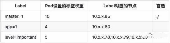

示例: Node的Label设置沿用上一个例子的, 根据上面的配置,我们会看到:
如表所示, 最终Pod优先调度到10.x.x.85, 原因在于app=1的权重是4, level=important的权重是5, 所以:节点 10.x.x.80的权重是:9,但是仍然小于节点:10.x.x.85的权重。
