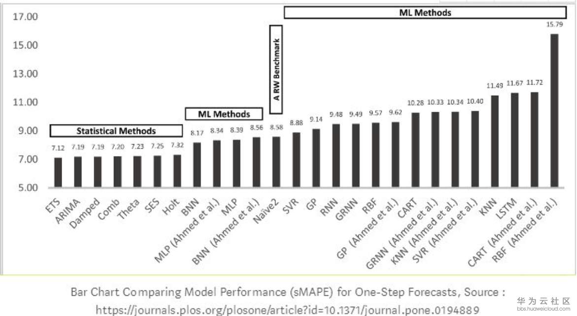

通过比较时间序列中这些算法模型的性能,发现机器学习方法均优于简单的传统方法,其中ETS模型和ARIMA模型的整体性能最好。下图是各模型之间的比较。

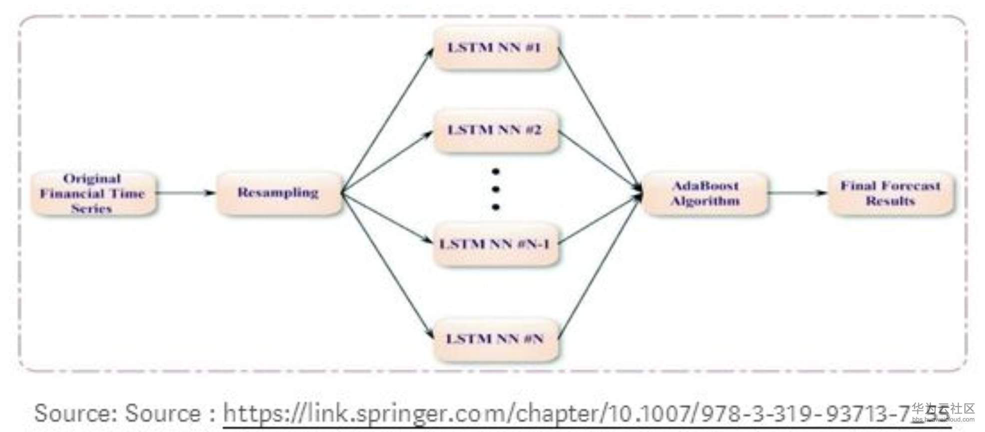

在其他集成技术中,如上图所示,具有长期短期记忆(LSTM)的混合集成学习可以用来预测金融时间序列。AdaBoost算法用于对来自多个独立的长期短期记忆(LSTM)网络进行组合预测。
首先,利用AdaBoost算法对数据进行训练,从原始数据集中生成替换样本,得到训练数据;然后,利用LSTM分别对每个训练样本进行预测;最后,采用AdaBoost算法对所有LSTM预测器的预测结果进行综合,生成集成结果。对两个主要的日汇率数据集和两个股票市场指数数据集的实证结果表明,AdaBoost-LSTM集成学习方法优于其他单一预测模型和集成学习方法。
AdaBoost-LSTM集成学习方法在金融时间序列数据预测中有着广阔的应用前景,对于汇率和股票指数等非线性和不规则的时间序列数据也有很好的应用前景。

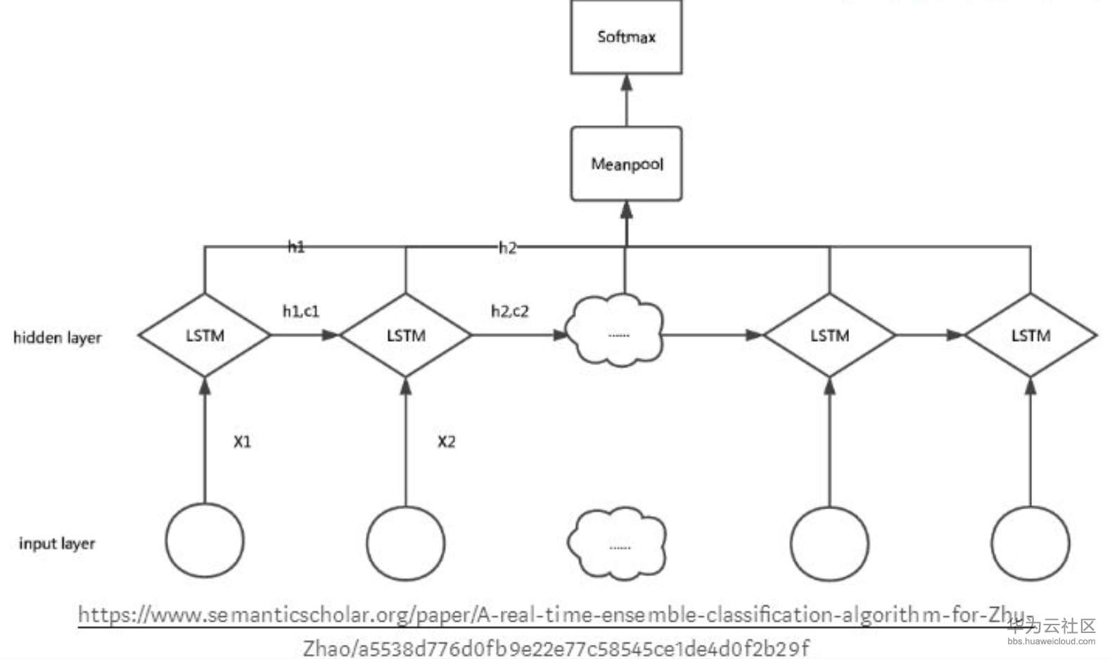

如上图所示,在LSTM中进行集成学习的另一个例子是,当输入层包含从时间 t1 到tn的输入时,每个时刻的输入被输入到LSTM层,每个LSTM层HK的输出代表时间k的部分信息,被输入到输出层,输出层从接收到的所有输出中聚合和计算出均值。此外,将均值输入逻辑回归层以预测样本的标签。

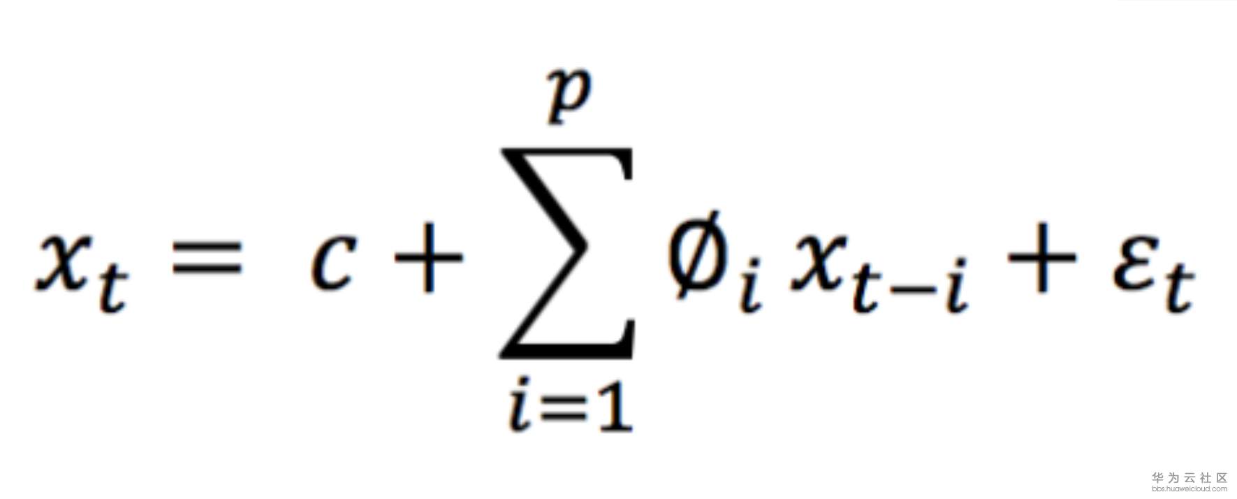

  • MA:移动平均。当对滞后观测(q)使用移动平均模型时,计算观测值与残差项之间的依赖性的一种方法。阶为p的AR模型的一种简单形式,即AR(P),可以写成一个线性过程,由以下公式表达:
这里,xt表示平稳变量,c是常数,∅t中的项是滞后1,2,…的自相关系数。残差p和ξt是均值为零、方差为 σt²的高斯白噪声序列。

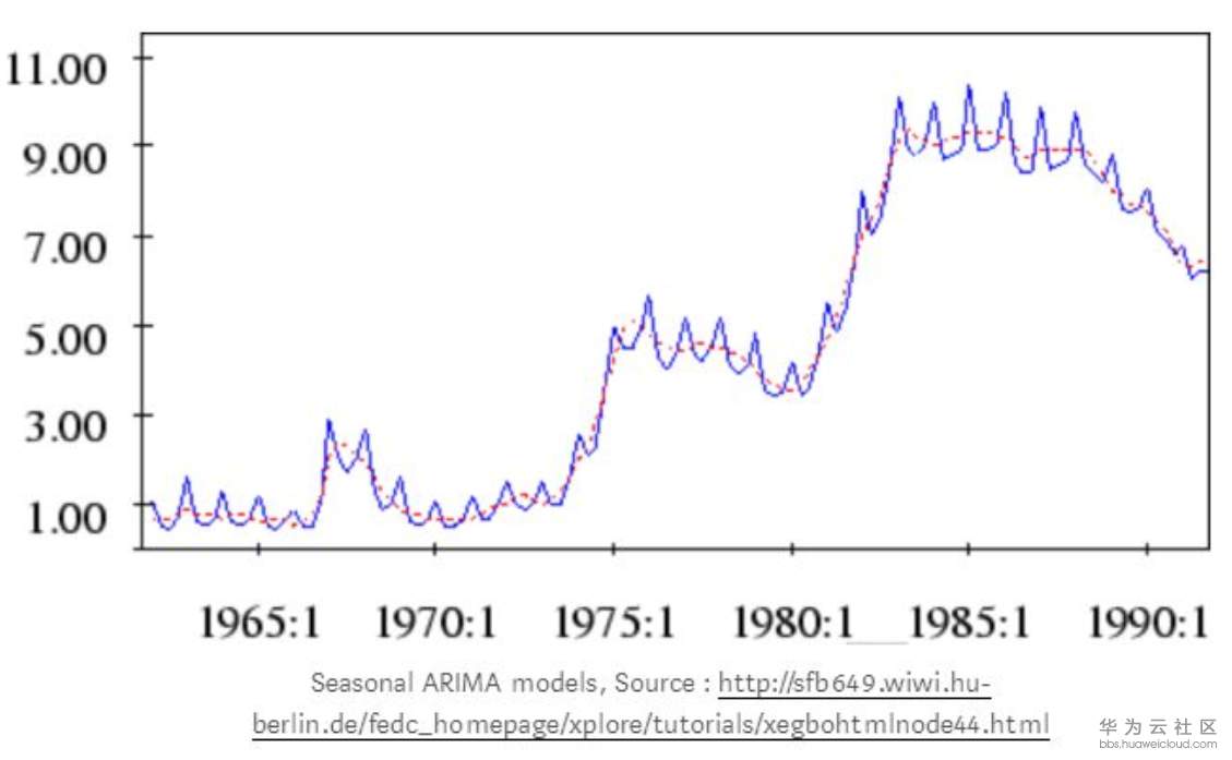

为此,我们需要用到季节性ARIMA模型,它是一个包含了非季节性和季节性因素的复合模型。将季节性ARIMA模型的一般形式表示为(p, q, d) X (P, Q, D)S,其中p是非季节性AR阶数,d是非季节性差分,q是非季节性MA阶数,P是季节性AR阶数,D是季节性差分,Q是季节性MA阶数,S是重复季节模式的时间跨度。预估季节性ARIMA模型的最重要步骤是识别(p,q,d)和(P,Q,D)的值。
根据数据的时间图,如果方差随时间增长,则应采用方差平稳化变换和差分法。
利用自相关函数(ACF)来计算由p个滞后隔离的时间序列中观测值之间的线性相关,利用偏自相关函数(PACF)来确定需要多少个自回归项q,利用逆自相关函数(IACF)来检测过差分,之后可以得到自回归阶p、差分阶数d的初值,移动平均阶q及其对应的季节性参数P、D和Q。参数d是从非平稳时间序列到平稳时间序列的差分频度变化的阶数。

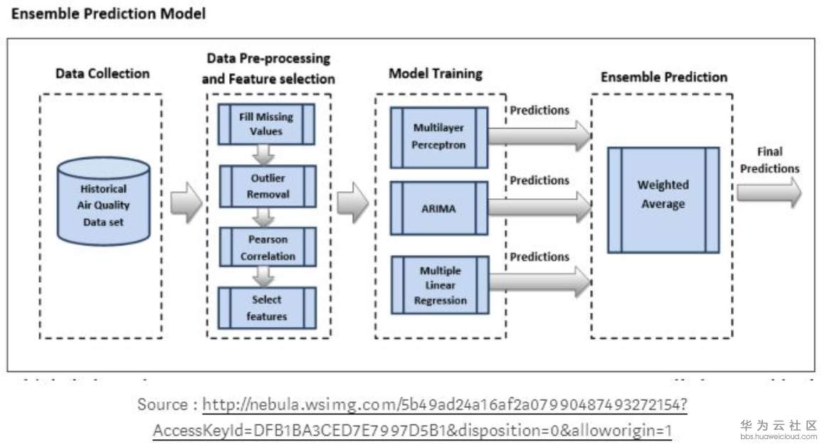

对ARIMA、多层感知器(MLP)和多元线性回归(MLR)三种预测模型分别进行训练、验证和测试,得到目标污染物浓度预测。为了训练和拟合ARIMA模型,利用自相关函数(ACF)和偏自相关函数(PACF)对p、d、q值进行了估计。MLP模型采用以下参数来建立:用于权重优化的求解器是lbfgs,因为它能够更快地收敛,并且对于较少维数的数据性能更为优越。
与随机梯度下降优化器相比,它得到了更优的结果,它采用激活函数“relu”表示修正线性单元(RELU)函数,从而避免了梯度消失的问题。然后利用加权平均集成技术将每个模型的预测合并为最终预测。加权平均集合是将每个模型的预测与权重相乘,然后计算出其平均值。可以根据各模型的性能,调整各基本模型的权重。
每个模型的预测采用加权平均技术进行组合,其中各个模型根据其性能被赋予不同的权重,对性能较好的模型给予更高的权重,权重的分配原则应确保权重之和必须等于1。

ARIMA是目前应用最广泛的单变量时间序列数据预测方法之一,但它不支持具有季节性成分的时间序列。为了支持序列的季节分量,将 ARIMA模型扩展成为SARIMA。SARIMA (季节性差分自回归移动平均模型应用于包含趋势和季节性的单变量数据,SARIMA由趋势和季节要素组成的序列构成。
与ARIMA模型相同的一些参数有:
  • p:趋势的自回归阶数。
  • d:趋势差分阶数。
  • q:趋势的移动平均阶数
不属于ARIMA的四个季节性因素有:
  • P:季节性自回归阶数。
  • D:季节性差分阶数。
  • Q::季节性移动平均阶数。
  • m:单个季节性周期的时间步长数。
SARIMA模型可以定义为:
SARIMA (p, d, q) (P,D,Q) m
如果m为12,则它指定每年的季节周期为月数据。

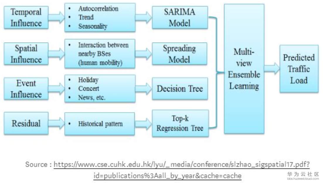

SARIMA时间序列模型也可以与基于空间和事件的模型相结合,以生成解决多维ML问题的集成模型。这样的ML模型可以用来预测一年中不同时刻的蜂窝网络中的小区负荷,如下面的样本图所示。
时间序列分析中的自相关、趋势和季节性(工作日、周末效应)可以用来解释时间影响。
区域和小区的负荷分布可以用来预测不同的时间间隔内的稀疏和过载的单元。
利用决策树来预测事件(假日、特殊的群众性集会和其他活动)。
