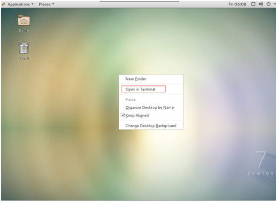

右击桌面选择“Open in Terminal”进入terminal视图
输入su -  root进入root用户,输入如下命令
TMOUT=0
virt-manager
进入KVM虚拟机管理软件

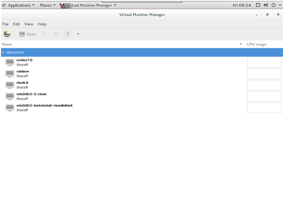

1.2        创建KVMLinux虚拟机

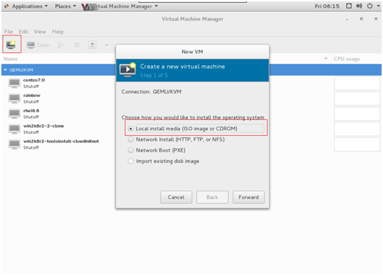

(1)       点击如下图标进入创建虚拟机界面,选择安装方式为“Local install media(ISO image or CDROM)

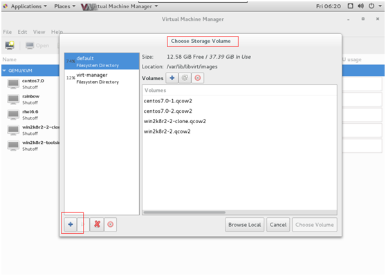

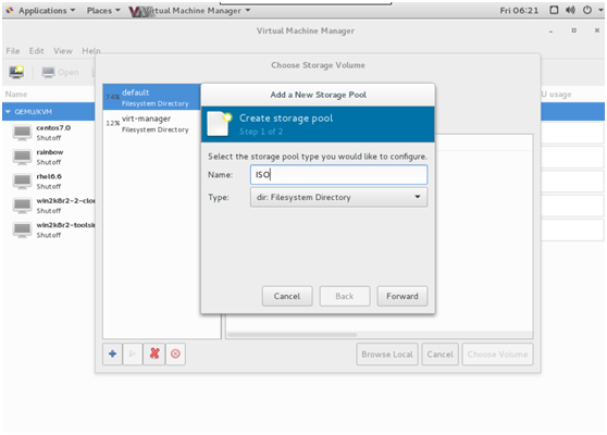

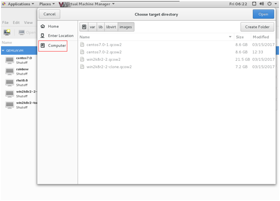

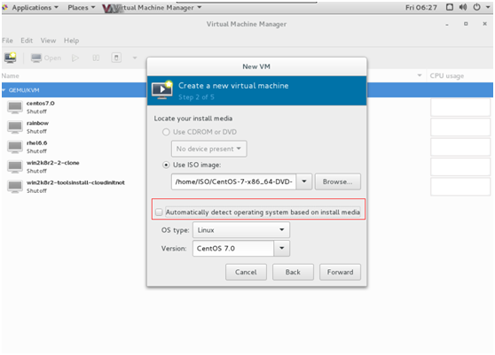

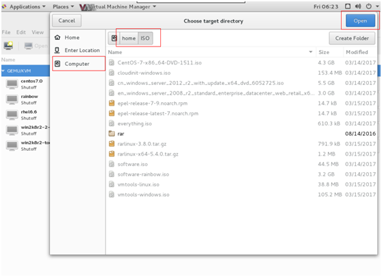

(2)       点击“Browser”选择提前准备好的ISO镜像文件

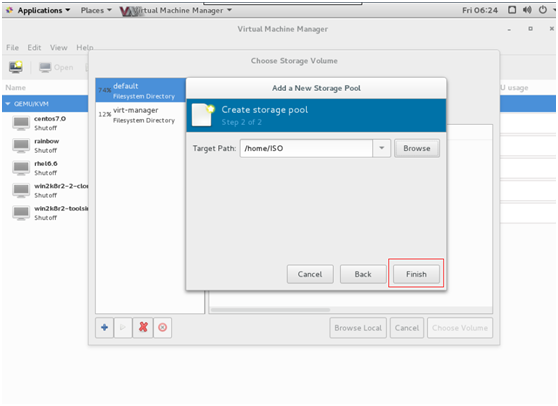

可以选择添加按钮“+”进行添加新的ISO存放目录
选择好最终目录后,点击open
点击Finish完成ISO镜像存放目录的添加。

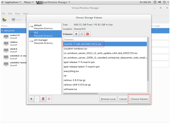

选择好需要创建虚拟机的ISO镜像文件后,点击“Choose Volume”完成安装虚拟机所需系统ISO的选择
如果操作系统类型和版本号无法自动发现,可以去勾选选项手动选择和待安装系统匹配最接近的系统

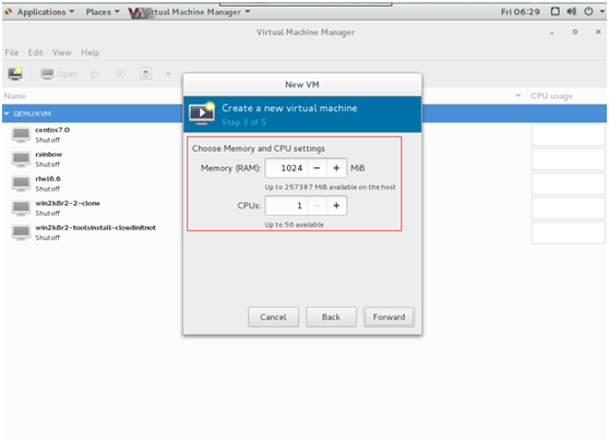

点击Forward,进入下一视图,规划虚拟机的CPU和内存

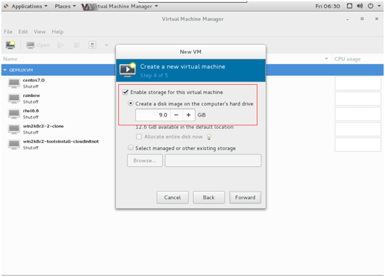

点击Forward进入下一视图修改磁盘的系统盘大小

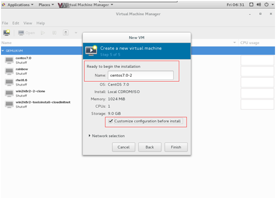

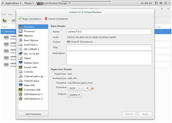

点击Forward后,勾选“Customize configuration before install”,点击“Finish”。

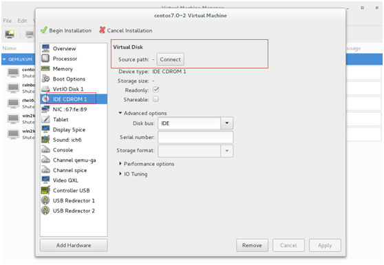

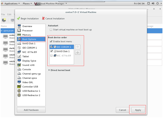

1.3        进入如下硬件配置视图,修改几个重要选项

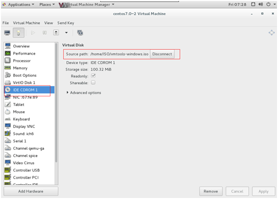

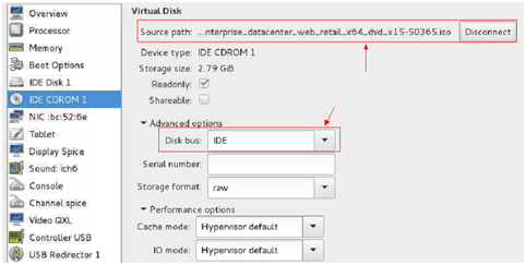

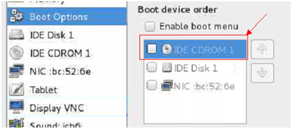

为确保系统安装时从ISO进行启动安装,选择IDE CDROM1,连接之前选择的ISO

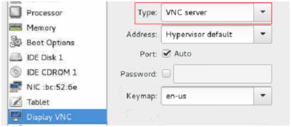

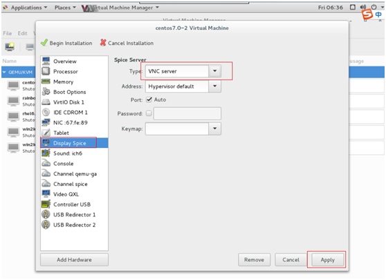

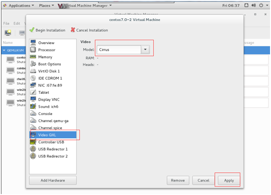

修改Display VNCVNC server模式

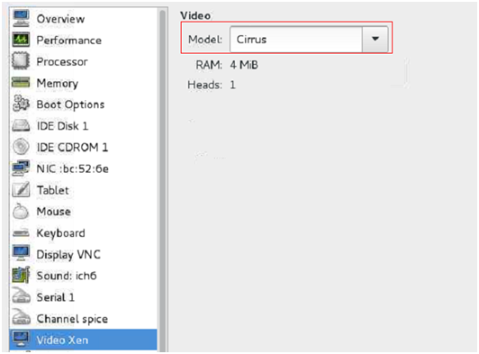

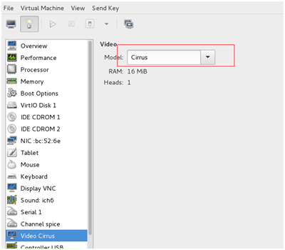

选择Video QXL的选项为Cirrus

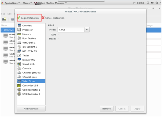

点击“Begin install”开始安装

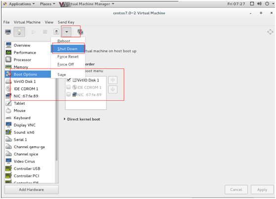

安装完系统后,选择reboot进行初始化系统,登陆进入系统后,关闭系统,修改启动顺序,并且挂载准备好的ISO光驱,然后启动虚拟机主备安装需要定制化的软件。

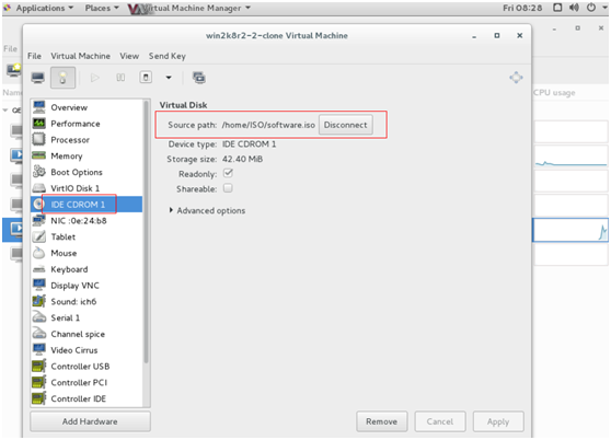

选择提前制作好的带有需要安装软件的ISO镜像,连接到IDE CDROM1,然后开机。进入系统。

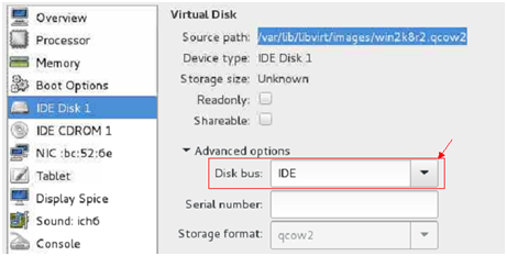

2.2        安装系统前的配置更改
安装系统之前需要修改下来的主要配置项。

安装完系统后,关闭虚拟机,在IDE CDROM1处挂载含有vmtoolscloud-init软件的ISO镜像文件,然后开启虚拟机后安装vmtools

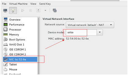

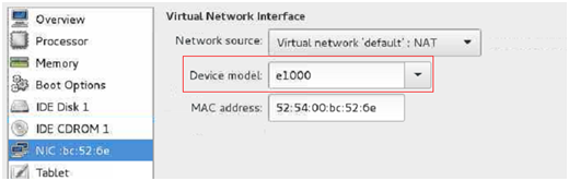

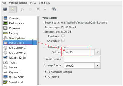

1.2.4        切换磁盘和网卡的驱动模式
windows安装完驱动需要关机,重置默认的ide/e1000切到virtio-blk/virtio-net接口后开机一定要先关机,然后进行切换磁盘和网卡驱动,然后再开机

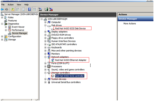

切换完成后启动虚拟机,进入系统查看设备管理器中的驱动类型是否正常
显示如下的设备驱动管理界面,然后再参考指导书《镜像制作用户指南安装cloudbase-init,进行其他配置。然后关闭虚拟机
