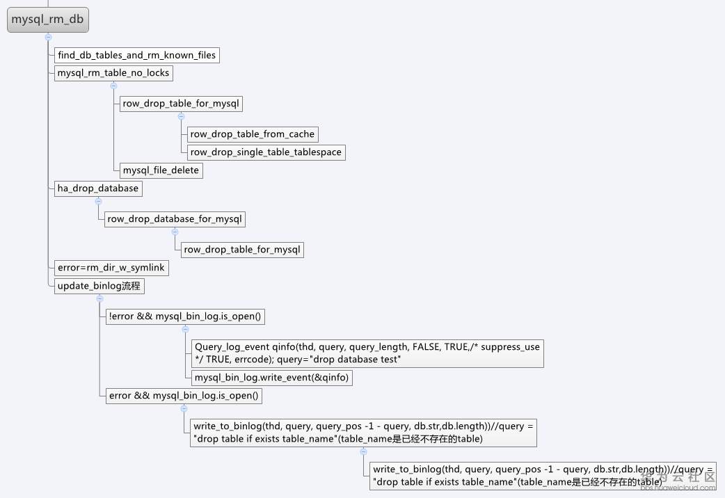

drop database语句的代码执行流程如下图。mysqld 在执行 drop database 操作的时候,是调用 mysql_rm_db 这个函数,此函数会先调用mysql_rm_table_no_locks函数删除db下的所有表,然后调用ha_drop_database函数将db删掉。
为了找出对应db下的所有表,mysqld 是通过遍历数据库目录下的文件来做的,具体是用 find_db_tables_and_rm_known_files 这个函数,遍历数据库目录下的所有文件,然后构造出要 droptable列表,然而在构造删除列表过程中,会有这样一个判断:
if (lower_case_table_names)
   table_list->table_name_length= my_casedn_str(files_charset_info,
                               const_cast<char*>(table_list->table_name));
这段代码的含义是如果lower_case_table_names0的话,就把 table_name 转成小写的,这样TATBtable_name被转化为tatb,这样生成的 table_list 中的对应的表是 ta,ta,tb,tb。之后拿着这样的 table_list 通过 mysql_rm_table_no_locks 一个个删表,这样就只把ta,tb 给删了,所以数据目录中的TA.ibdTA.frm还有TB.ibdTB.frm文件就没有被删除。
ha_drop_database函数主要作用是删除db库。其代码逻辑是首先会检测是否table_list为空,如果不为空,表明还有table没有被删除,就会执行row_drop_database_for_mysql函数,进行二次删除表操作。主要函数如下:
while ((table_name = dict_get_first_table_name_in_db(name)))
    err = row_drop_table_for_mysql(table_name, trx, TRUE);
dict_get_first_table_name_in_db函数遍历数据目录查找存在的文件并获取文件名称,这块不会对文件名进行大小写处理,因此table_nameTA,TB。然后执行row_drop_table_for_mysql函数删除掉大写表的相关数据和数据文件,不会删除.frm文件,.frm文件是通过mysql_file_delete函数删除的,因此导致看到的现象为大写名字的表结构文件没有被删除。
list表都删除完后,调用rm_dir_w_symlink来删除db目录,此时test目录下残留TATB表对应的表结构文件,这个函数会调用系统的 rmdir 函数,而当目录非空的时候,rmdir是执行失败的。所以我们看到最终的错误提示 Error dropping database (can't rmdir './db1', errno: 39)

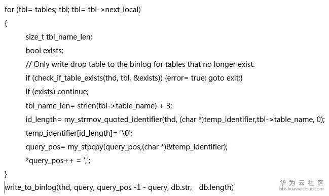

如果binlog打开,会将执行语句记录binlog。记录binlog有两种情况:
  • 之前的drop database成功,则记录在binlog中的语句为执行语句,
drop database database_name
  • 如果失败,则记录在binlog中的语句为drop table if exists table_name,table_name1..语句。相应的代码如下:
所以记录到binlog中的语句为DROP TABLE IF EXISTS `tr`,`sb`,`sb`,`tr`,此语句中包含重复表名,因此在备机回放binlog时执行该语句就会报错。
