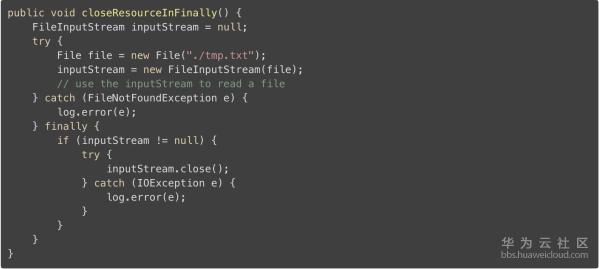

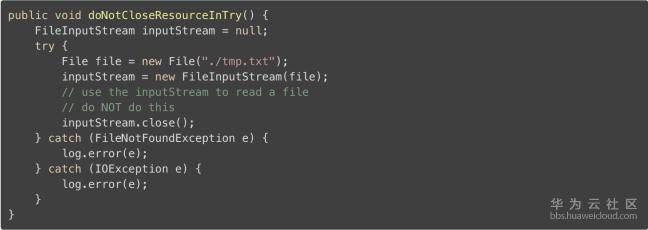

1、在 Finally 清理资源或者使用 Try-With-Resource 特性
大部分情况下,在 try 代码块中使用资源后需要关闭资源,例如 InputStream 。在这些情况下,一种常见的失误就是在 try 代码块的最后关闭资源。
问题就是,只有没有异常抛出的时候,这段代码才可以正常工作。try 代码块内代码会正常执行,并且资源可以正常关闭。但是,使用 try 代码块是有原因的,一般调用一个或多个可能抛出异常的方法,而且,你自己也可能会抛出一个异常,这意味着代码可能不会执行到 try 代码块的最后部分。结果就是,你并没有关闭资源。
所以,你应该把清理工作的代码放到 finally 里去,或者使用 try-with-resource 特性。
a、使用 Finally 代码块
与前面几行 try 代码块不同,finally 代码块总是会被执行。不管 try 代码块成功执行之后还是你在 catch 代码块中处理完异常后都会执行。因此,你可以确保你清理了所有打开的资源。

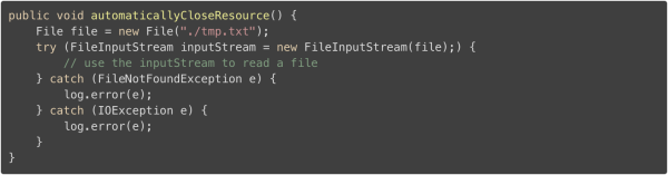

b、Java 7 的 Try-With-Resource 语法
另一个可选的方案是 try-with-resource 语法,我在介绍 Java 的异常处理里更详细的介绍了它。
如果你的资源实现了 AutoCloseable 接口,你可以使用这个语法。大多数的 Java 标准资源都继承了这个接口。当你在 try 子句中打开资源,资源会在 try 代码块执行后或异常处理后自动关闭。

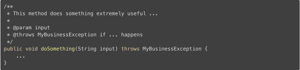

3、记录指定的异常
每当你在方法签名中指定异常,你也应该在 Javadoc 中记录它。 这与上一个最佳实践具有相同的目标:尽可能多地向调用者提供信息,以便避免或处理异常。
因此,请确保向 Javadoc 添加 @throws 声明并描述可能导致异常的情况。

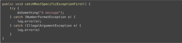

5、优先捕获最具体的异常
大多数 IDE 都可以帮助你实现这个最佳实践。当你尝试首先捕获较不具体的异常时,它们会报告无法访问的代码块。
但问题在于,只有匹配异常的第一个 catch 块会被执行。 因此,如果首先捕获 IllegalArgumentException ,则永远不会到达应该处理更具体的 NumberFormatException 的 catch 块,因为它是 IllegalArgumentException 的子类。
总是优先捕获最具体的异常类,并将不太具体的 catch 块添加到列表的末尾。
你可以在下面的代码片断中看到这样一个 try-catch 语句的例子。 第一个 catch 块处理所有 NumberFormatException 异常,第二个处理所有非 NumberFormatException 异常的 IllegalArgumentException 异常。

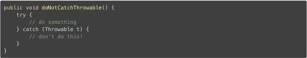

6、不要捕获 Throwable 类
Throwable 是所有异常和错误的超类。你可以在 catch 子句中使用它,但是你永远不应该这样做!
如果在 catch 子句中使用 Throwable ,它不仅会捕获所有异常,也将捕获所有的错误。JVM 抛出错误,指出不应该由应用程序处理的严重问题。 典型的例子是 OutOfMemoryError 或者 StackOverflowError 。 两者都是由应用程序控制之外的情况引起的,无法处理。
所以,最好不要捕获 Throwable ,除非你确定自己处于一种特殊的情况下能够处理错误。

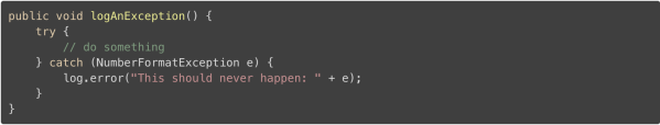

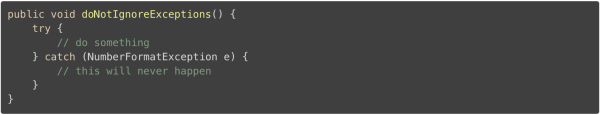

7、不要忽略异常
你曾经有去分析过一个只执行了你用例的第一部分的 bug 报告吗?
这通常是由于一个被忽略的异常造成的。开发者可能会非常肯定,它永远不会被抛出,并添加一个 catch 块,不做处理或不记录它。而当你发现这个块时,你很可能甚至会发现其中有一个“这永远不会发生”的注释。
那么,你可能正在分析一个不可能发生的问题。
所以,请不要忽略任何一个异常。 你不知道代码将来如何改变。有人可能会在没有意识到会造成问题的情况下,删除阻止异常事件的验证。或者是抛出异常的代码被改变,现在抛出同一个类的多个异常,而调用的代码并不能阻止所有异常。
你至少应该写一条日志信息,告诉大家这个不可思议的事发生了,而且有人需要检查它。

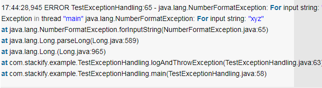

8、不要记录日志和抛出错误
这可能是该文章中最常被忽略的最佳实践。 你可以找到很多的其中有一个异常被捕获的代码片段,甚至是一些代码库,被记录和重新抛出。
在发生异常时记录异常可能会感觉很直观,然后重新抛出异常,以便调用者可以适当地处理异常。但它会为同一个异常重复写入多个错误消息。
附加消息也不会添加任何信息。正如在最佳实践#4中所解释的那样,异常消息应该描述异常事件。 堆栈跟踪告诉你在哪个类,方法和行中抛出异常。
如果你需要添加其他信息,则应该捕获异常并将其包装在自定义的信息中。 但请务必遵循最佳实践9。
所以,只捕获你想处理的异常。 否则,在方法签名中指定它,并让调用者处理它。

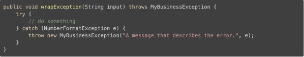

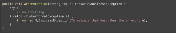

9、封装好的异常类而不使用
有时候,最好是捕获一个标准异常并将其封装成一定制的异常。一个典型的例子是应用程序或框架特定的业务异常。允许你添加些额外的信息,并且你也可以为你的异常类实现一个特殊的处理。
在你这样做时,请确保将原始异常设置为原因(注:参考下方代码 NumberFormatException e 中的原始异常 e )。Exception 类提供了特殊的构造函数方法,它接受一个 Throwable 作为参数。另外,你将会丢失堆栈跟踪和原始异常的消息,这将会使分析导致异常的异常事件变得困难。
