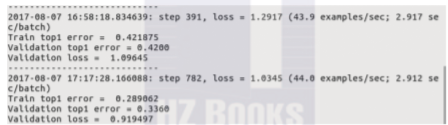

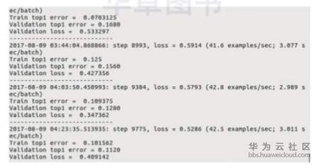

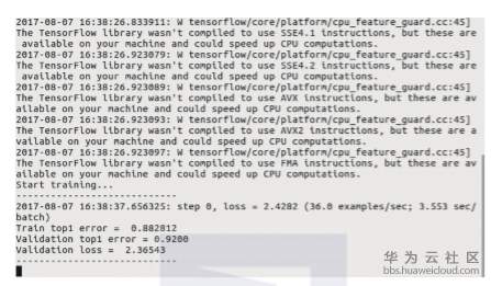

用户可以通过在终端输入python cifar10_main.py来执行该实例。训练以及测试的截图如图2-10~图2-14所示。
图2-10 开始训练ResNet
图2-11 ResNet训练第782步
图2-12 ResNet训练第9775步

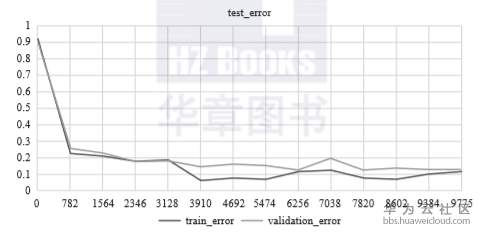

2.测试误差(见图2-15)
图2-15 误差曲线
3.实验结果分析
本实验运行过程包括训练和验证两个部分。从图2-15的误差曲线可以看出,在网络ResNet-34初期,训练误差和测试误差都会很大。随着迭代次数的增加,训练误差和验证误差有着显著的降低,从开始训练误差0.898438、验证误差0.912、验证损失2.3543降低到第9775步的训练误差0.117188、验证误差0.1280、验证损失0.348188。在进行到1000步以上时,误差曲线在0.1附近收敛。随着ResNet网络层数的增加,网络在Cifar-10的测试误差确实有所降低,当层数达到110层时,网络的性能达到最优。当ResNet网络超过1000层时,该网络的优化就很难了,测试误差比ResNet-110高出1.5%,可能是训练网络产生了过拟合现象,而对于相对小的数据集,不必要设计如1202层那样深的网络。在数据集上,使用正则化,例如,Maxout和Dropout会得到更好的结果。但是,在本网络中,没有使用Maxout或是Dropout,只是简单地使用正则化设计网络架构。
最后关于测试图片分类效果,由图2-15可以看出ResNet-34网络在训练10000步之后,能够很好地得出测试图片的类别。证明了ResNet确实克服了优化困难,当增加了深度时,确实可以获得很好的精确度收益。
